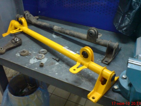

Жёлтая точка в передней подвеске.
В который раз пишу что не разачеровался в выборе полеуритана, довёл переднюю подвеску до того, к чему стремился.Меньше текста больше фото, поехали :
Сняли кевлар и было вот так:
Демонтировали селюмин (краб)
И запресовали полеураган в "крабы"
Ну и после монтажа :
Делее будет …

Повідомлення pavlolvov » Суб, 08 червня 2013, 20:12
Black, і як?не кидає?Короч в слідуючий раз фотки зроблю своїм телефоном ( шоб красіво було) :D
А по суті : на майбутнє тре подумати як правильно задні балочні пресанути :sing

Black, pavlolvov, як запресовували? а то мене скоро тоже така робота чекає

rubilnik, як завжди пресом! :sing головне в цьому ділі правильно підібрана оправка + крем АРКО трохи акуратності і агонь !!!!це якщо краби , але в тебе на 2112 зовсім інша балка з сайлентами!!!!

болти крыплення затягувати так шоб балка була пыд вагою машини-або на ямы або пыжд балку пыдставляти стойки і затягувати-тоді їх не порве скоро.В мене місяць задні відїздили,балкою так кидало шо жопа :facepalm .Потім нормально запресували.
pavlolvov писав: це якщо краби , але в тебе походу на 2112 і там зовсім поіншому!!!!
Той сайлентблок підхоить від крабу на 2112,тіки краб розбивати треба.Я от сам маю бажання поставити поліуретан на ті кронштейни,так як Black, А яка ціна їх

Петро писав: болти крыплення затягувати так шоб балка була пыд вагою машини-або на ямы або пыжд балку пыдставляти стойки і затягувати-тоді їх не порве скоро.
Я незнаю кому цей комент адресовано но особисто технічні моменти і технологію затяжки і тд я знаю і успішно використовую вже років з 15 !!!!
Петро писав: ,тіки краб розбивати треба.Я от сам маю бажання поставити поліуретан на ті кронштейни,так як Black
А навіщо його розбивати якшо ставити новий ! або випресувати!? тим більше на 2112 стоїть передня балка в які вварені місця для сайлентів???

pavlolvov писав: Black, і як?не кидає?
Если двигаться в пенсионерском режиме то нет.Если немного агресивно (в тех оборотах что при обкатке в которых и передвигаемся) то немного штормит не при наборе, а при гашении .

Тут ты прав 100 %. Сегодня поездка в село и 1 трамплин ( не хотел прыгать так получилось из-за солнца не увидел :oops 4 колеса в воздухе) опустился на грунт на 4 - х :angel (черляндия не проходит без следно) удостоверился в том сто всё затянуто правильно :) то же читаю думаю :)
rubilnik писав: Black, pavlolvov, як запресовували? а то мене скоро тоже така робота чекає
Всё просто :) только нужно приехать по нужному адрессу :)
Петро, вы во многом правы но есть ньюансы с которыми нужно считаться :)

Всё работает , проверенно сегодня :drive :drive :drive .
