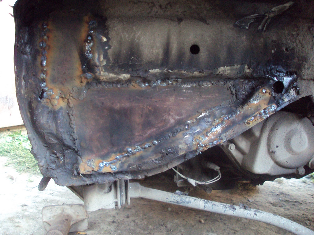

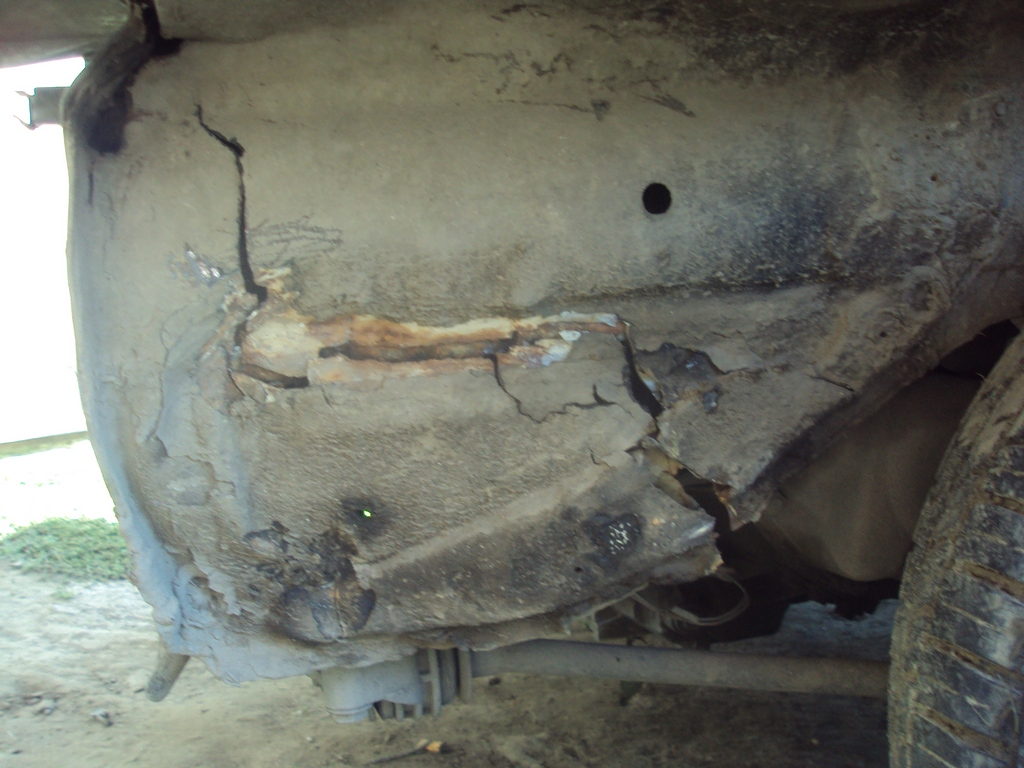

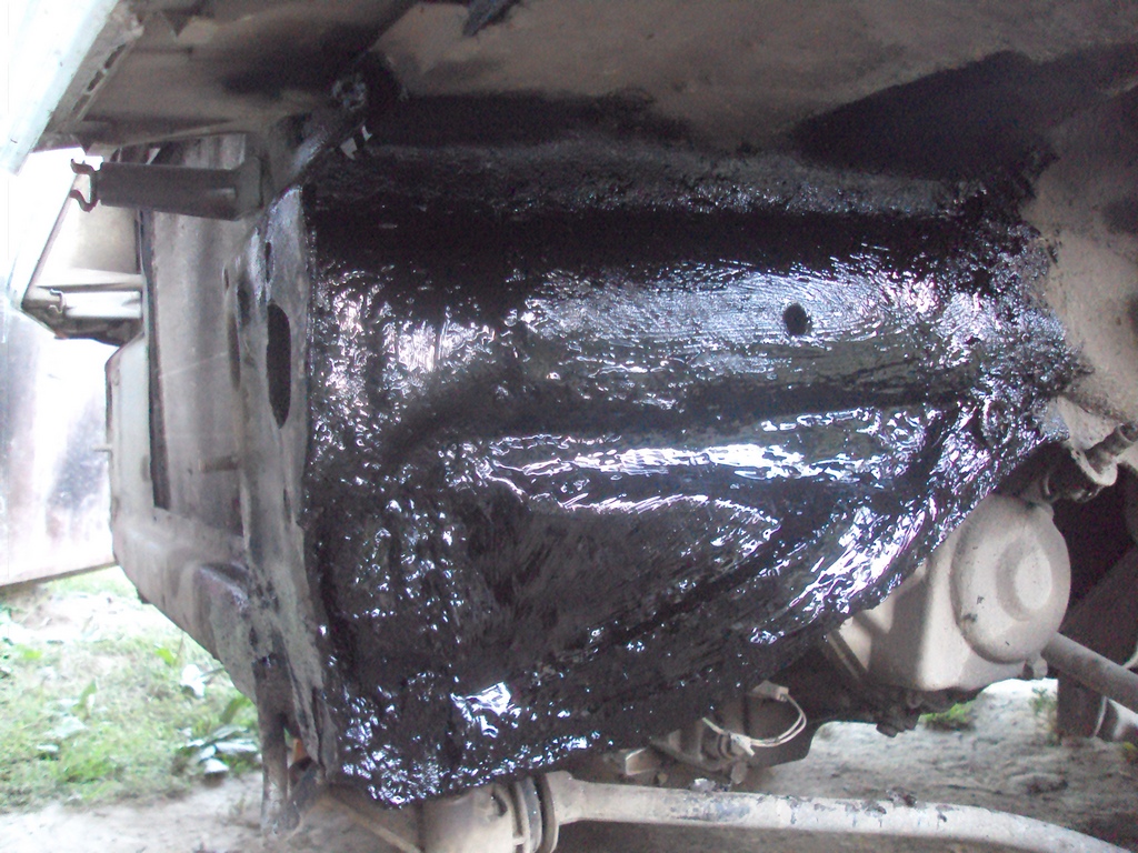

Отже мав я проблему з тріснутим телевізором, і який поніс наслідки дальше, побачивши які я просто припух. Своїми силами за допомогою знайомого сварщика було все поварено. Робив як собі, слідкував за кожним швом і т.д., часу заняло 14 годин на все про все.
отже:
- поздирав старий антикор та та позачищав все болгаркою
- гарненько стягнув все до купи та проварив повністю всі стики до купи
- загладив та обробив шви
- повирізав та повигинав латки максимально точно до рідної поверхні, щоб додатково усилити кути всі, приварив їх
- загладив шви та обробив все капітально мастикою поверху
Також замітив що кріплення фари напів відірвалось через додаткову вібрацію, відповідно було також успішно приварено та оброблено
Фото звіт додається
пи.си. зараз знову Саня Легенда прийде і буде підмахувати що машині 5 років і вона розсипається :D Просто не всі розказують про косяки своїх машин, а я пишу абсолютно про всі деталі
Кінцева обробка
Під латками стики всі приварено по всій довжині
Це те що я побачив спочатку
