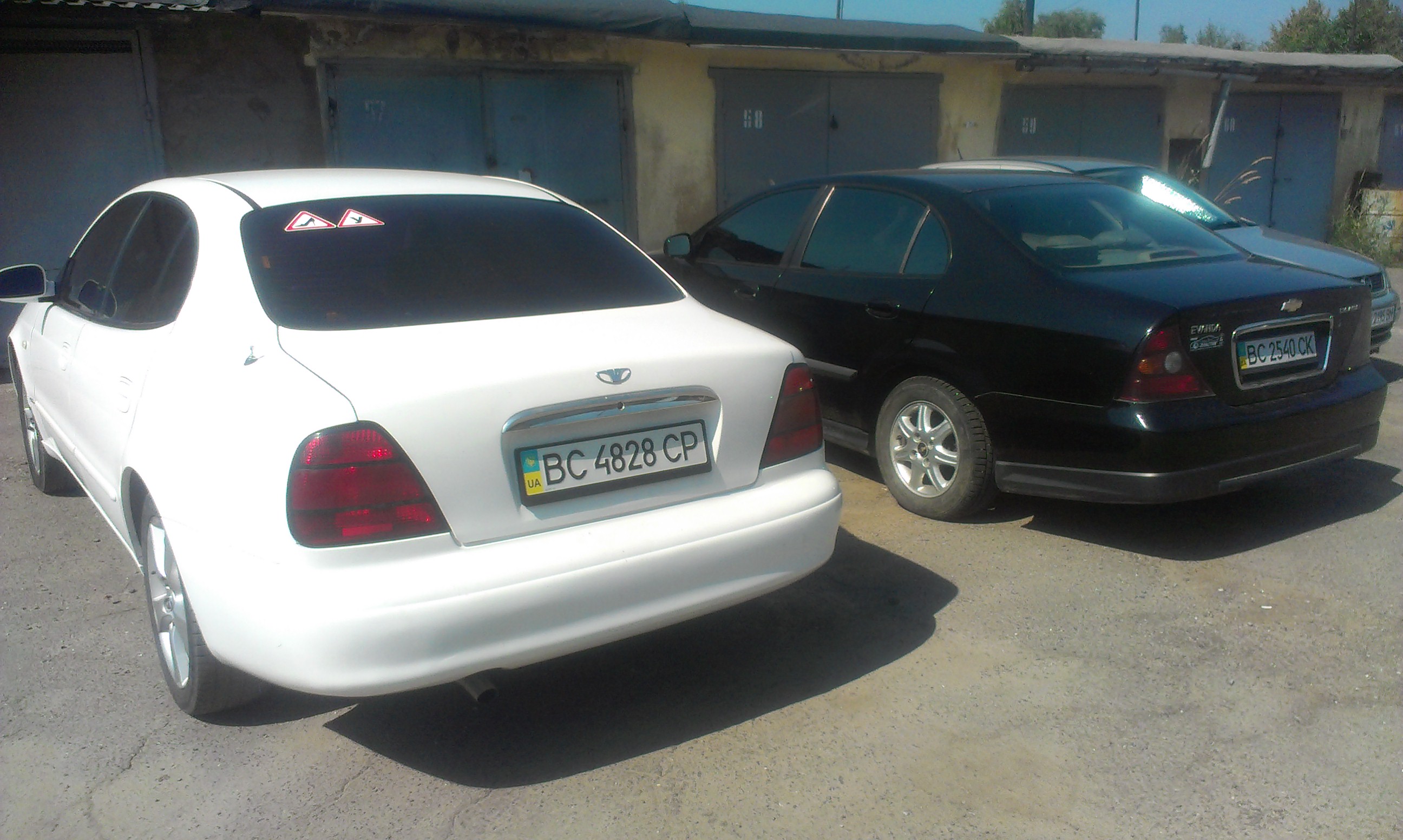

Re: Leganza СDХ 2.0 АКПП
Повідомлення Drumandbasser » Пон, 31 серпня 2015, 10:34
Вже було подумав що ти))):
Маєш брата-близнюка,який проситься в тему про паркування)

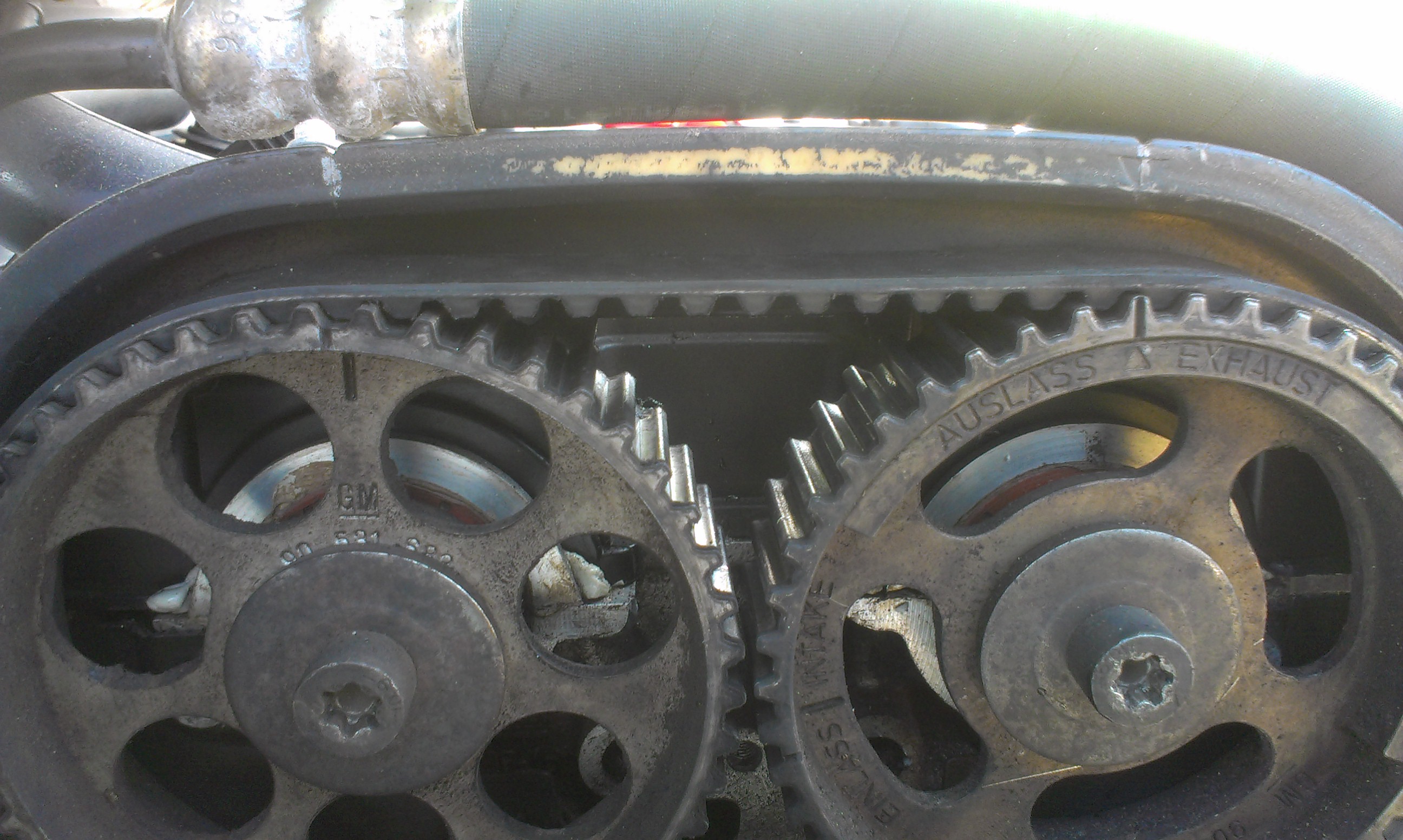

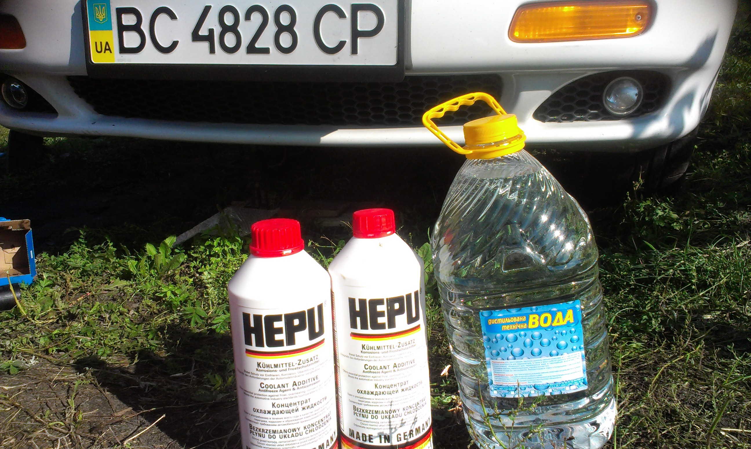

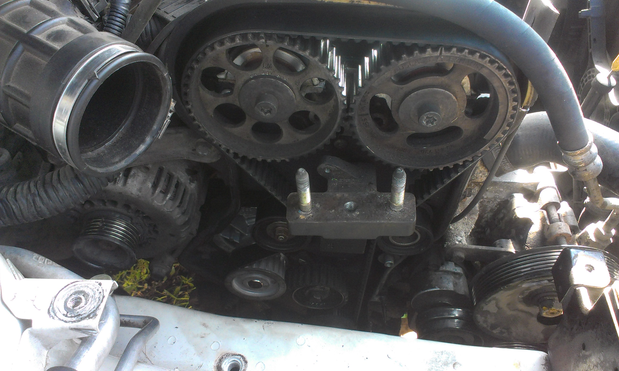

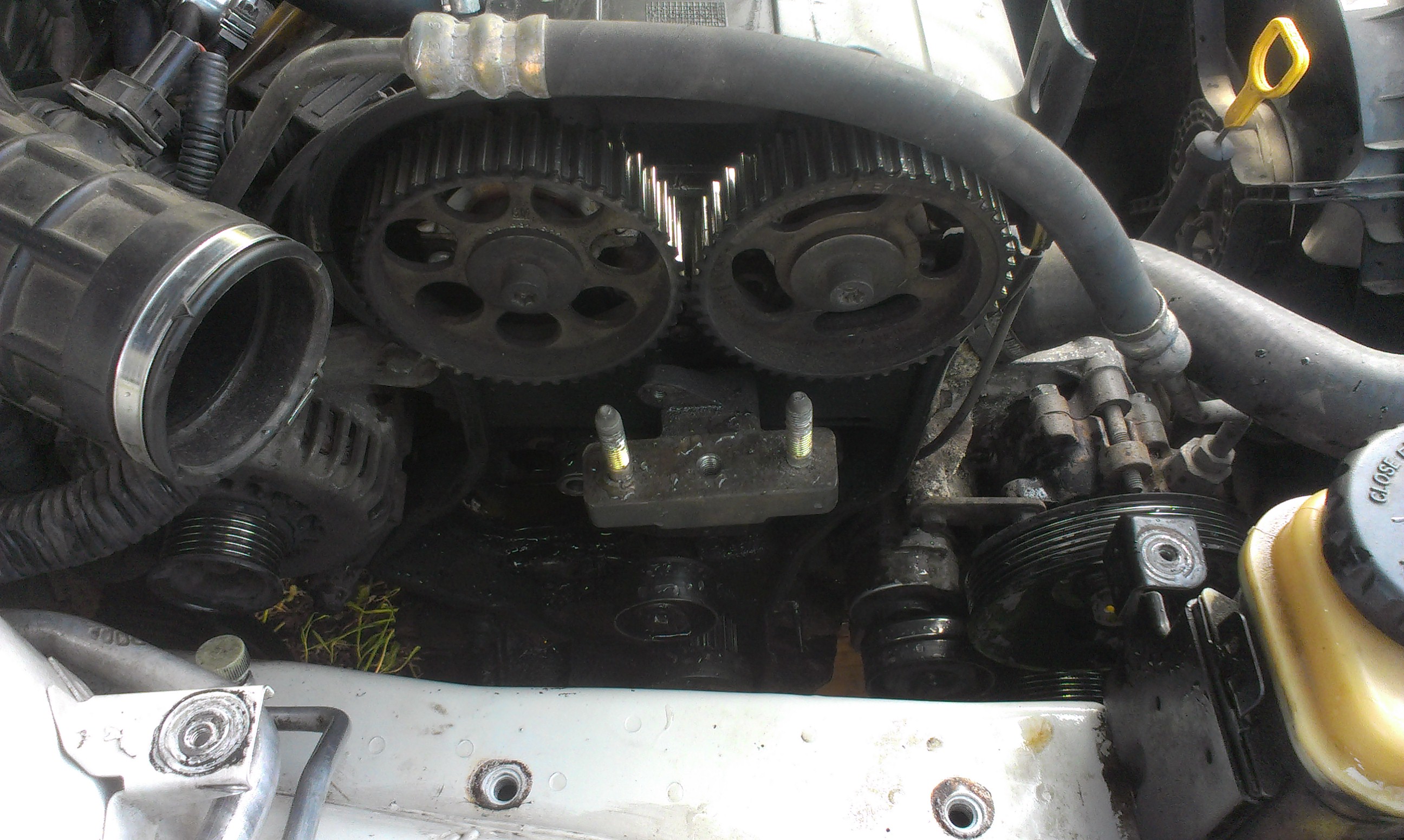

На днях зранку було трохи холодно, я як завжди прогрiвав машину, але при прогрiтому двигунi пiчка дула ледве теплим.
Вiдкривши розширювальний бачок, я побачив, що з обратки не дзюрчить антифрiз,а на оборотах трошки починаэ дзюрчати.
Я подумав "помпi дупа" :sad
Сьогоднi з самого ранку поiхав до *Lesyk* взяв в нього помпу (за що окреме дякую :-) )

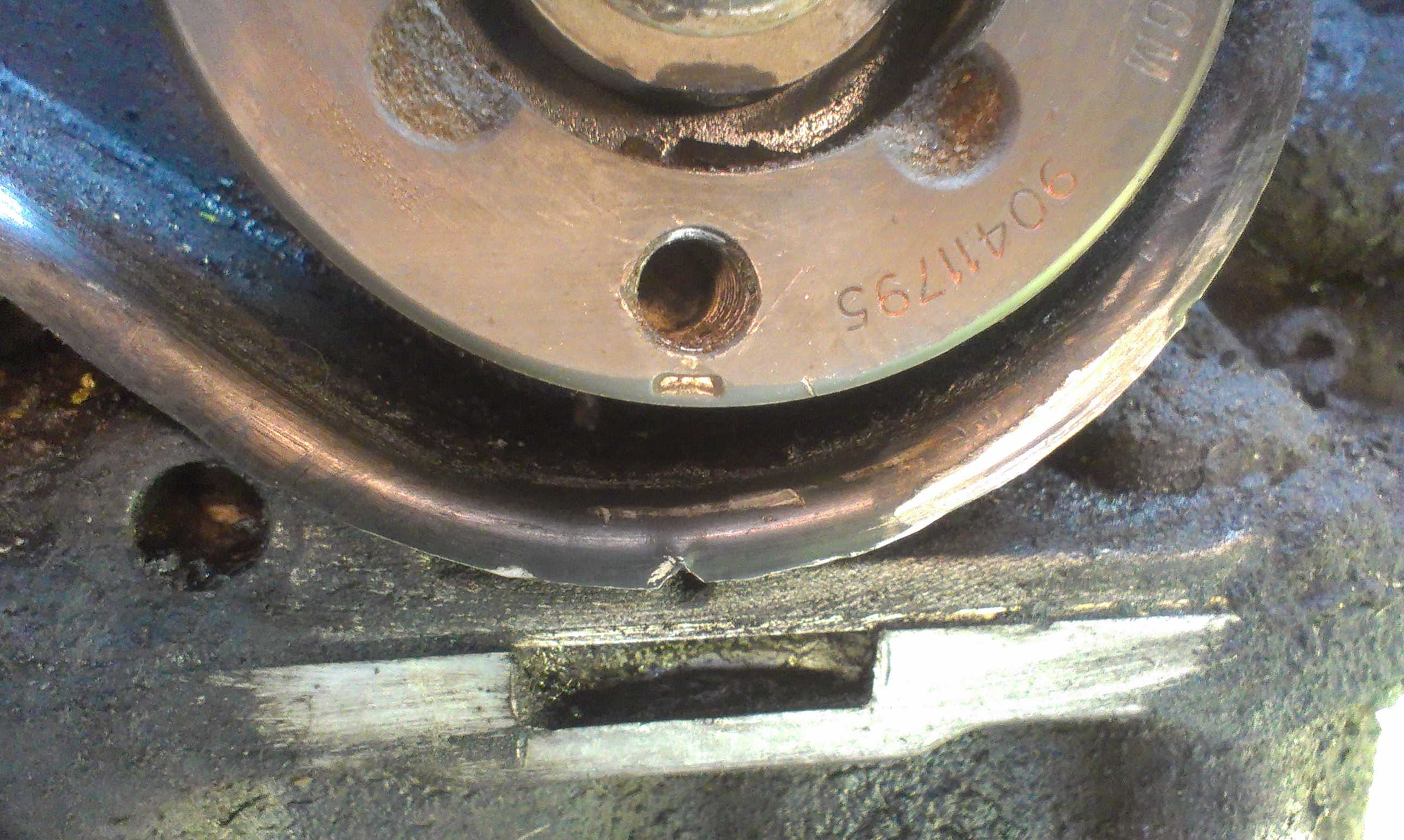

по приiздi додому взявся потрошити машину по такому мануалу:
1) Двигун не заводити! Зіскочить ремінь = погнуться клапана і т.д.
2) Міняти разом з ременем і роликами
3) Процедура в принципі не сильно складна, але й не зовсім проста. Краще з підйомником, але можна і з домкратом:
- Замалювати геометрію ременя генератора і знімаєм його
- Домкратим двигун і знімаєм праву опору двигуна. Відпускаєм двигун і вiн лягає на решту подушки.
- Знімаєм кожух ременя ГРМ
- Домкратм праве переднє колесо, ставим опору під машину і знімаєм колесо
- Знімаєм пластиковий пильовик, що під двигуном - його праву частину
- Крутячи гайку храповика вистявляем РВ по мітках. Шків КВ теж повинен стати на мітку.
- Олівцем або коректором позначаєм мітки роспредвалiв. Якщо мітки виставили правильно, можна впозначити на шестерні конкретний зуб і на ремені впозначити саме цей зуб, а то з мітками потім все одно виникають качелi, а так точно не помилимся
- Відпускаєм натяжний ролик, знімаєм ремінь, старі ролики
- Знiмаэм стару помпу
- Ставим нову помпу на місце і прикручуємо її.
- Прикручуэм ролики на місця
- Одягаєм ремінь в точності по мітках і кажем собі - "який же я молодець" :D
- Підтягуєм натяжний ролик
- За допомогою гайки храповика прокручуєм КВ раз 6, дивлячись щоб через кожні 2 рази ремінь вставав по мітках і вони нікуди не "йшли".
- Після всього цього все збираєм на місце.
В мому випадку анi ГРМ, анi ролики мiняти не знадобилось, i як виявилось пiзнiше помпу також мiняти неварто було, бо перед заливкою нового концентрату
я вирiшив писком видути все шо було залито перед тим, але так тяжко дулось шо чуть мордяку не порвав собi %) як виявилось забитий радiатор пiчки, але на нього в мене вже сил не вистарчило, i антифрiз не дзюрчить навiть з новою помпою :sad , даром промучився весь день :facepalm

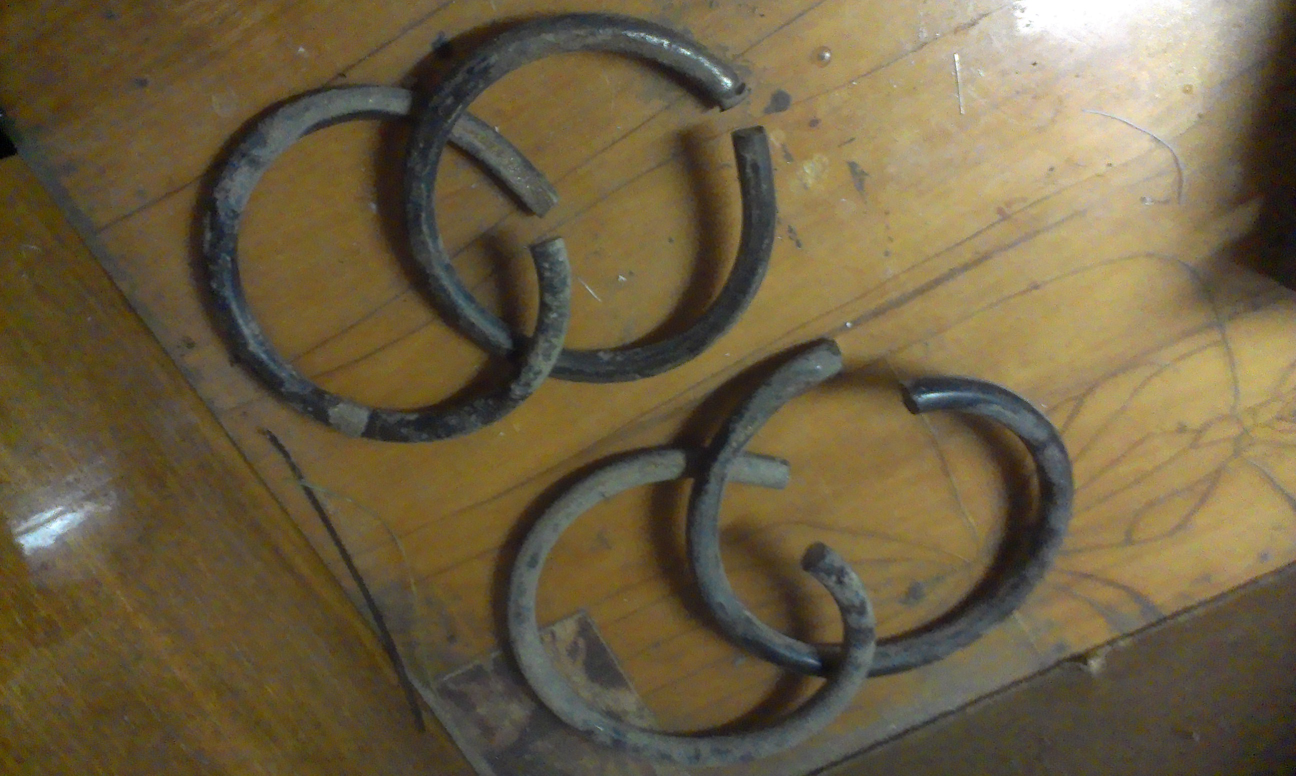

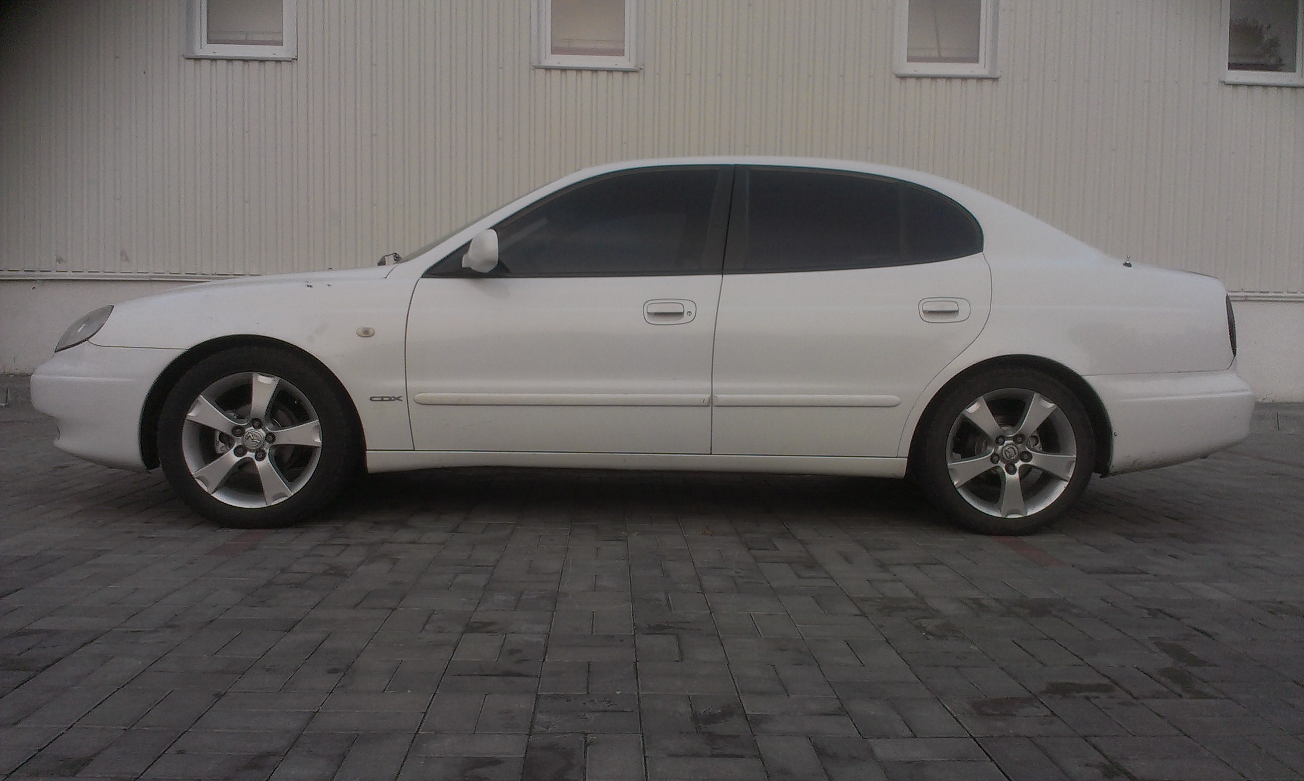

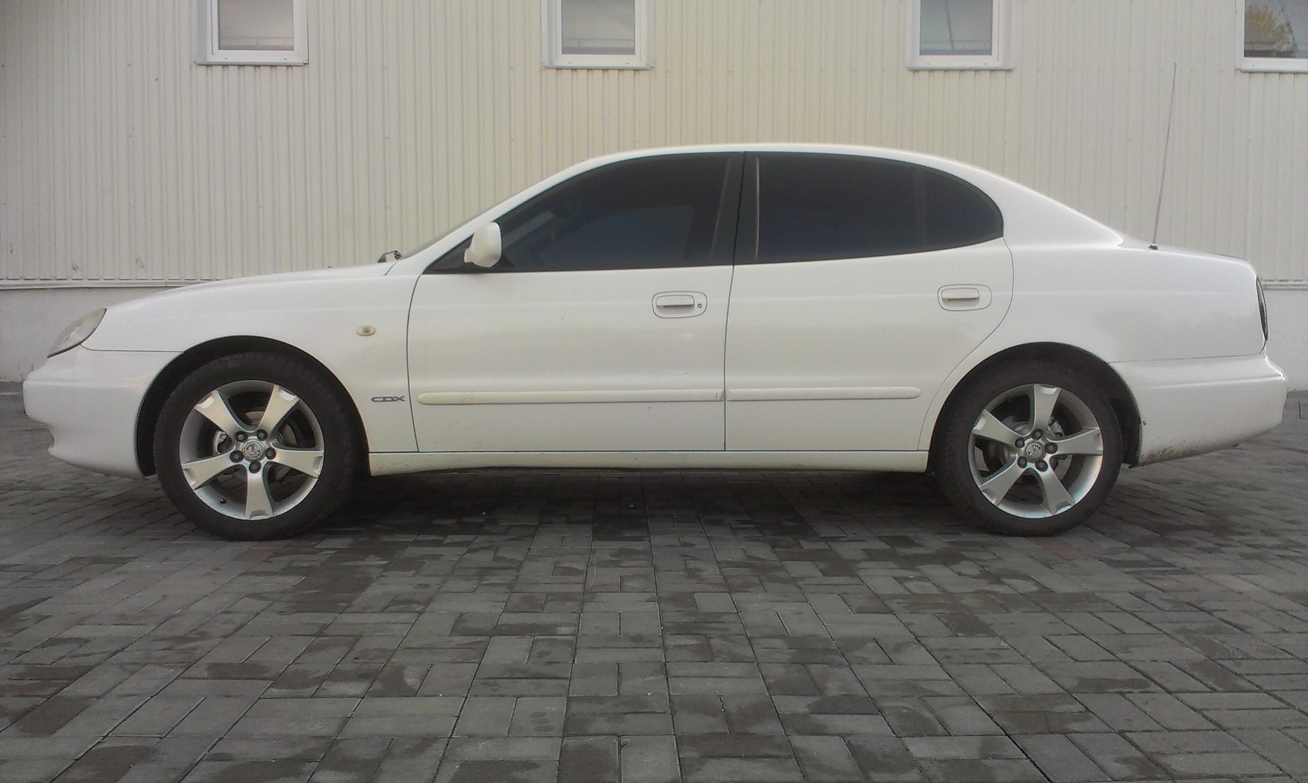

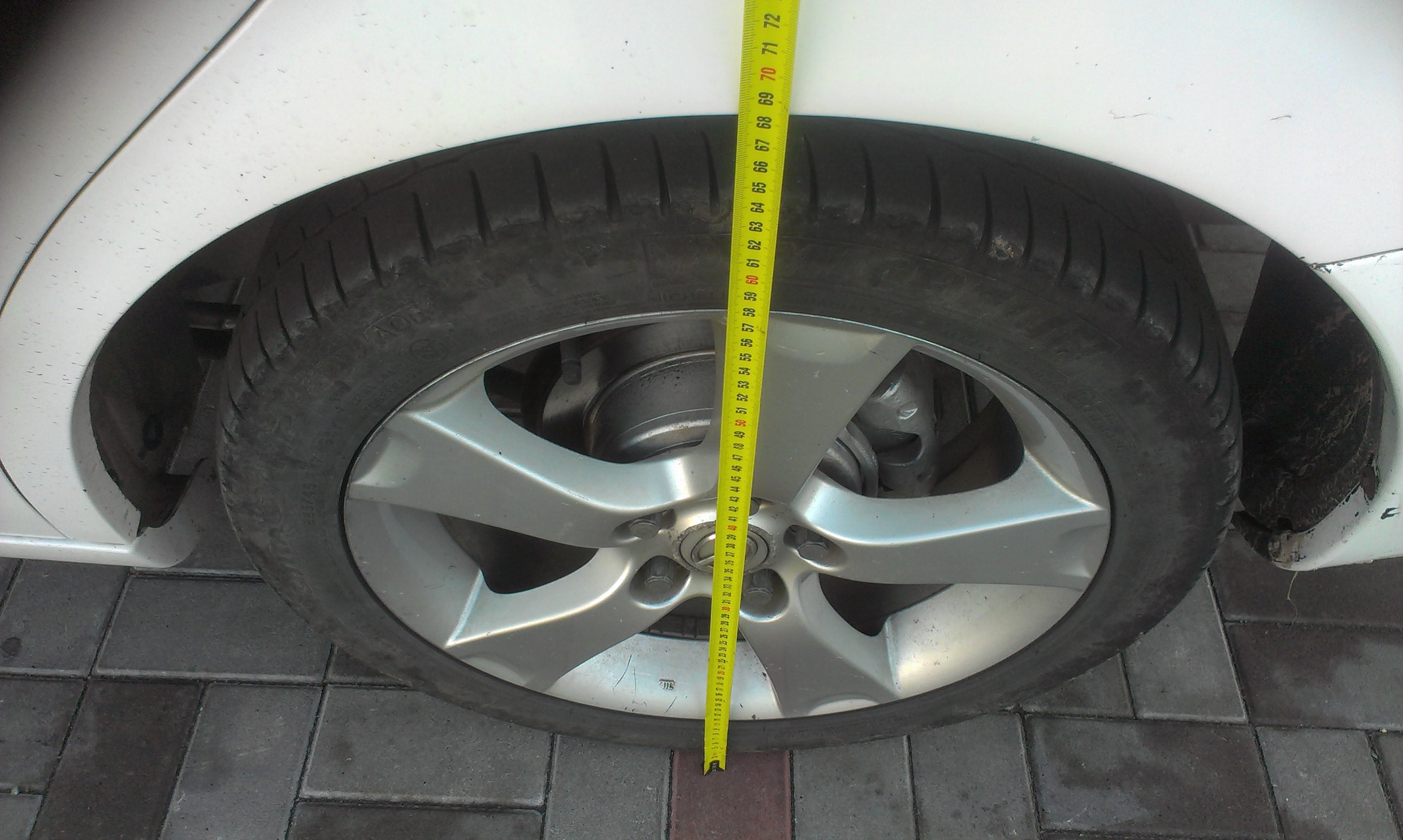

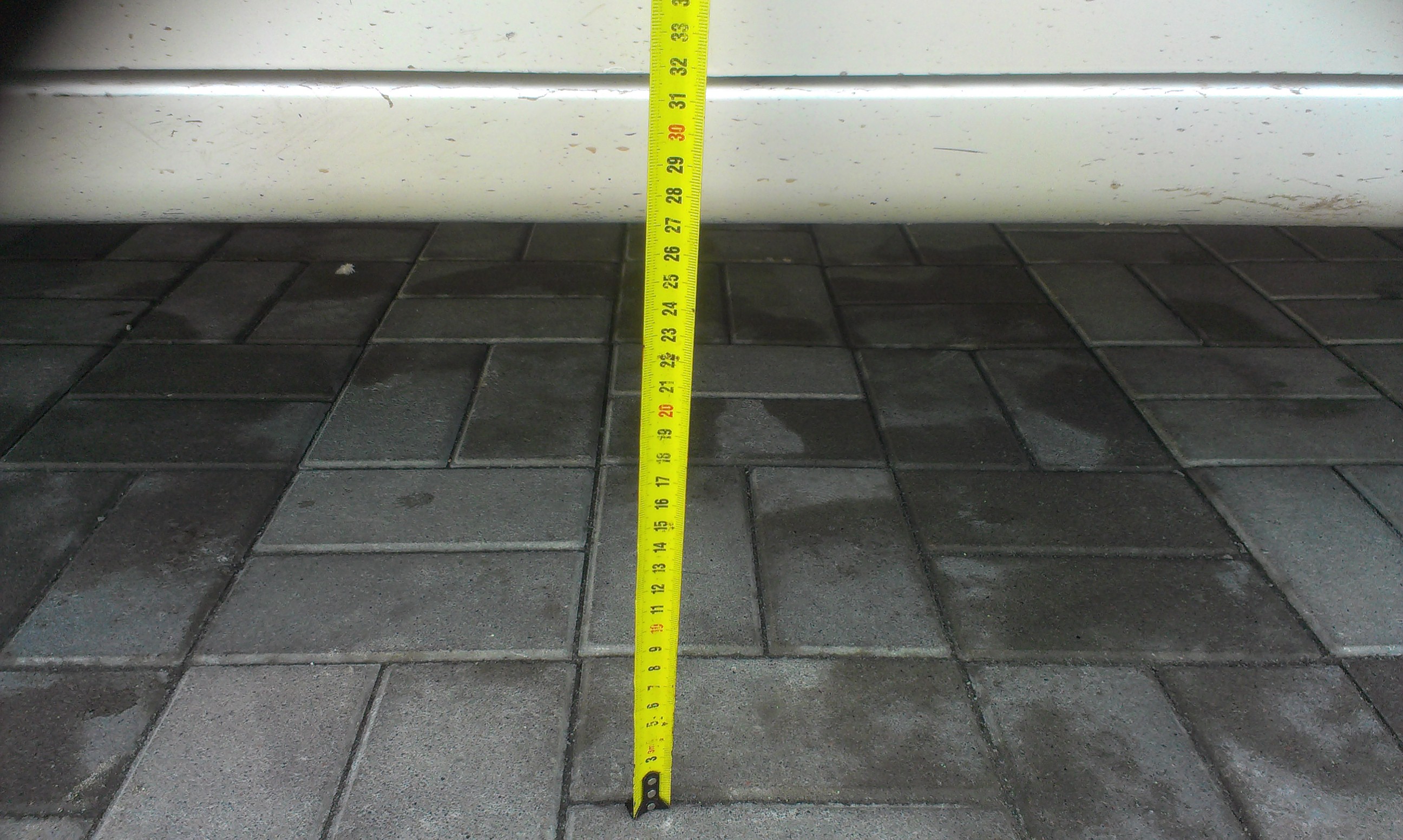

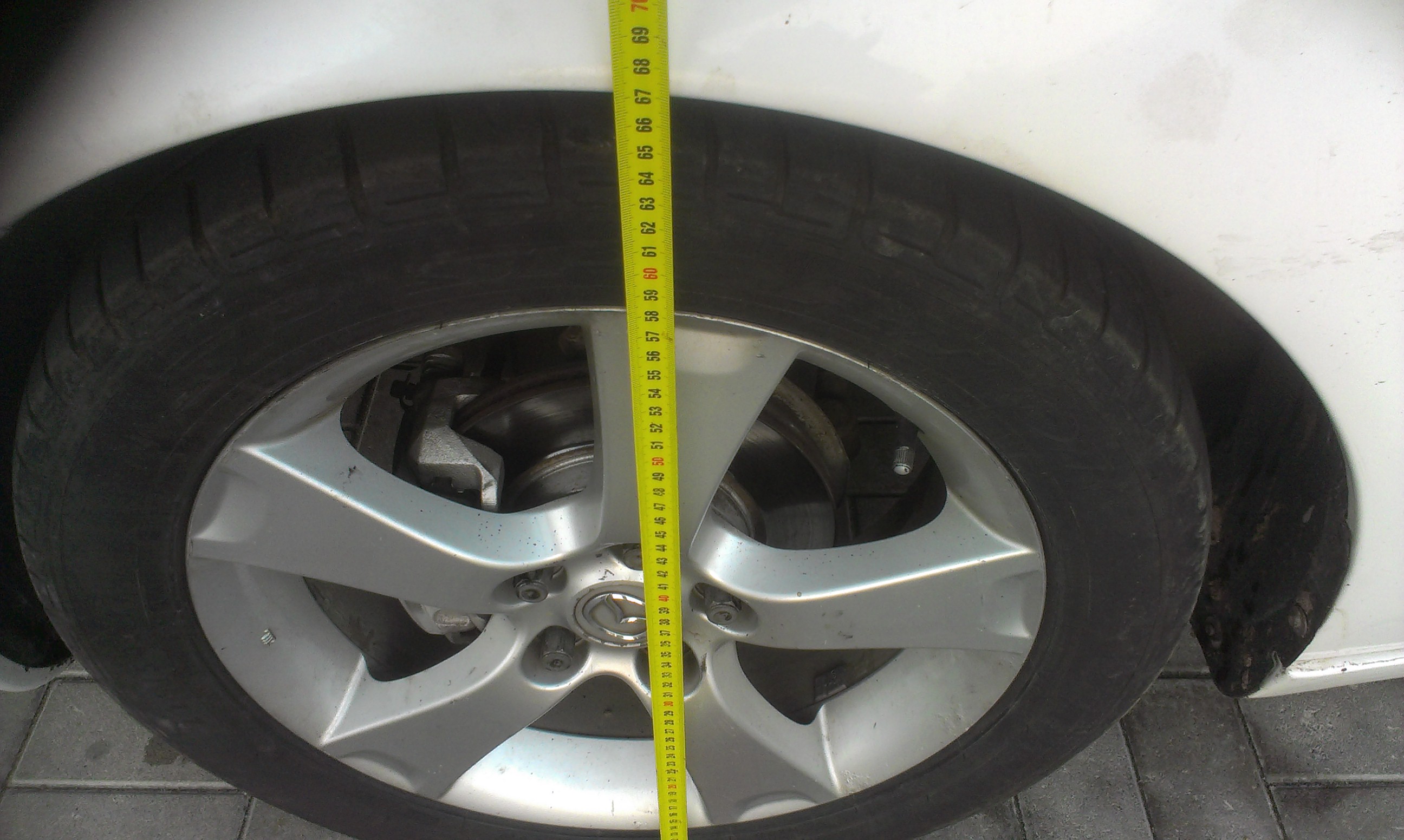

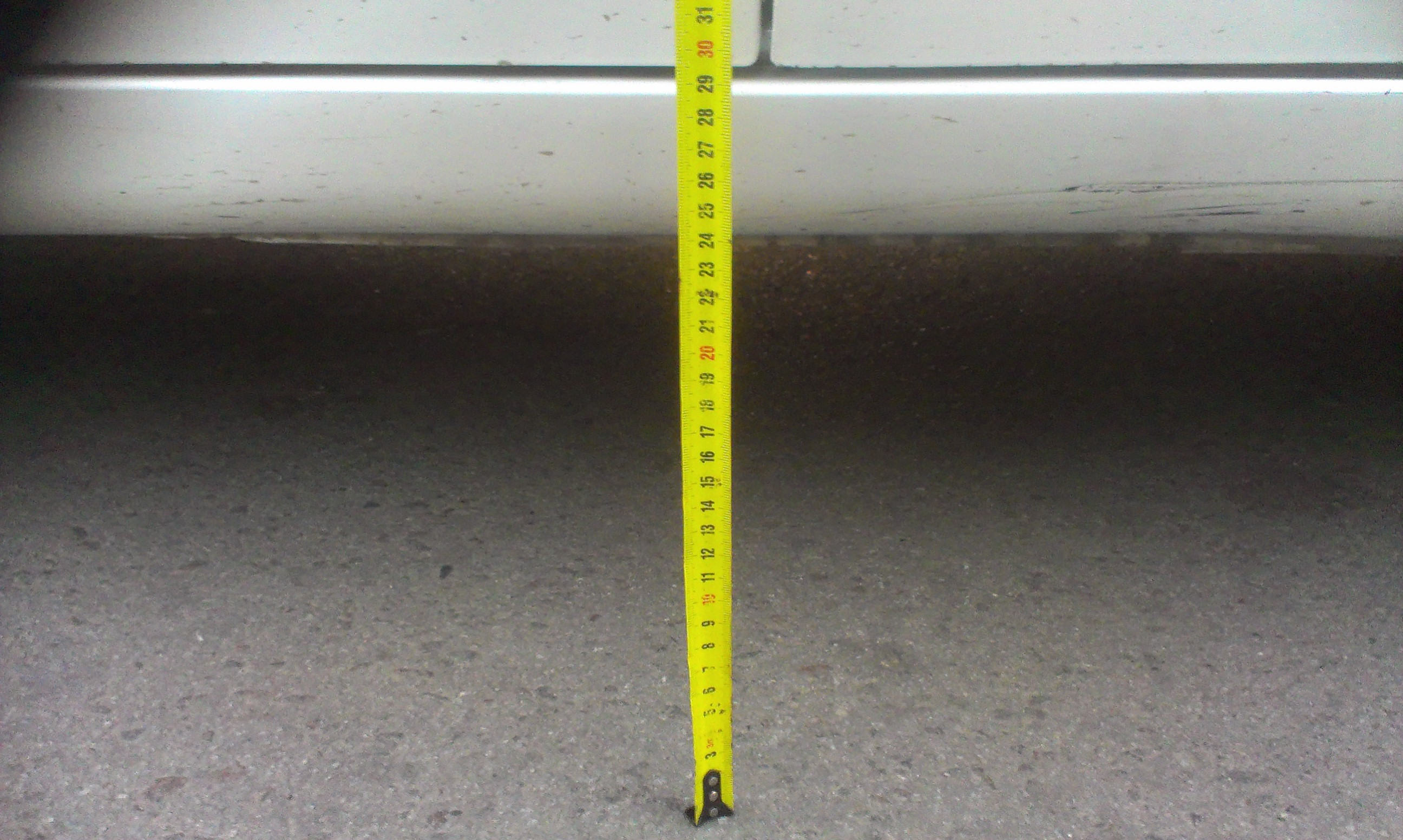

Я це зробив, порiзав болгарков пружини :D i курча менi сподобалось 8-)
Обрiзавши о одному витку, клiренс авто зменшився на приблизно 20мм

Повідомлення Ростик1 » Чет, 24 вересня 2015, 21:39

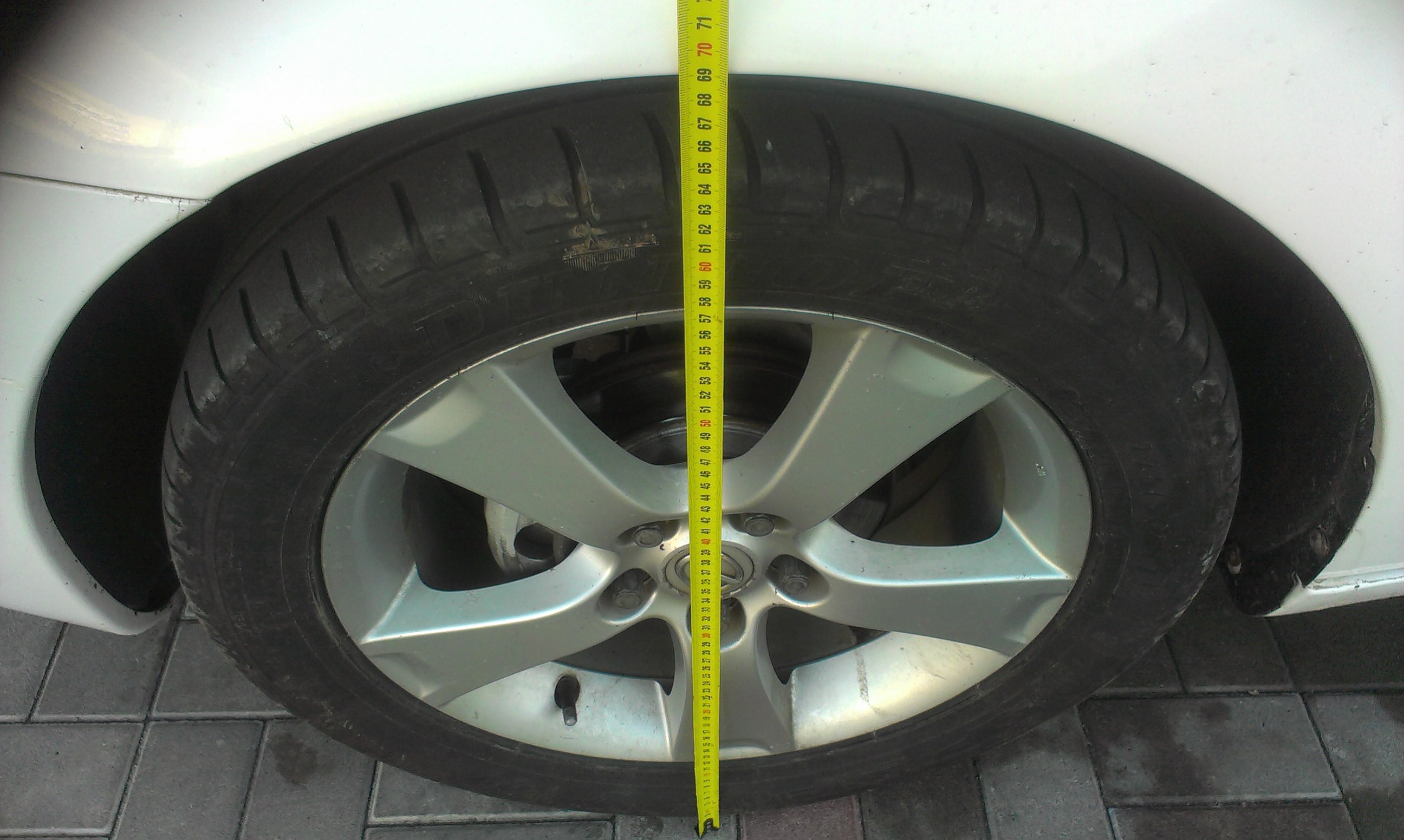

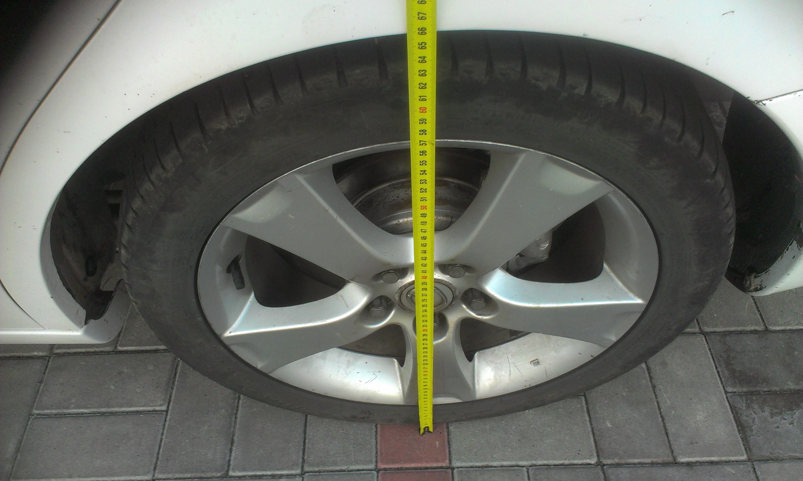

згiдно шинного калькулятора при переходi з штатного розмiру 205/60 15 на 225/50 17, клiренс авто збiльшуэться на 1.5см значить зарас в мене висота на 0.5см нижче стоку, може ше по пiв витку пильнути :surprised :sing

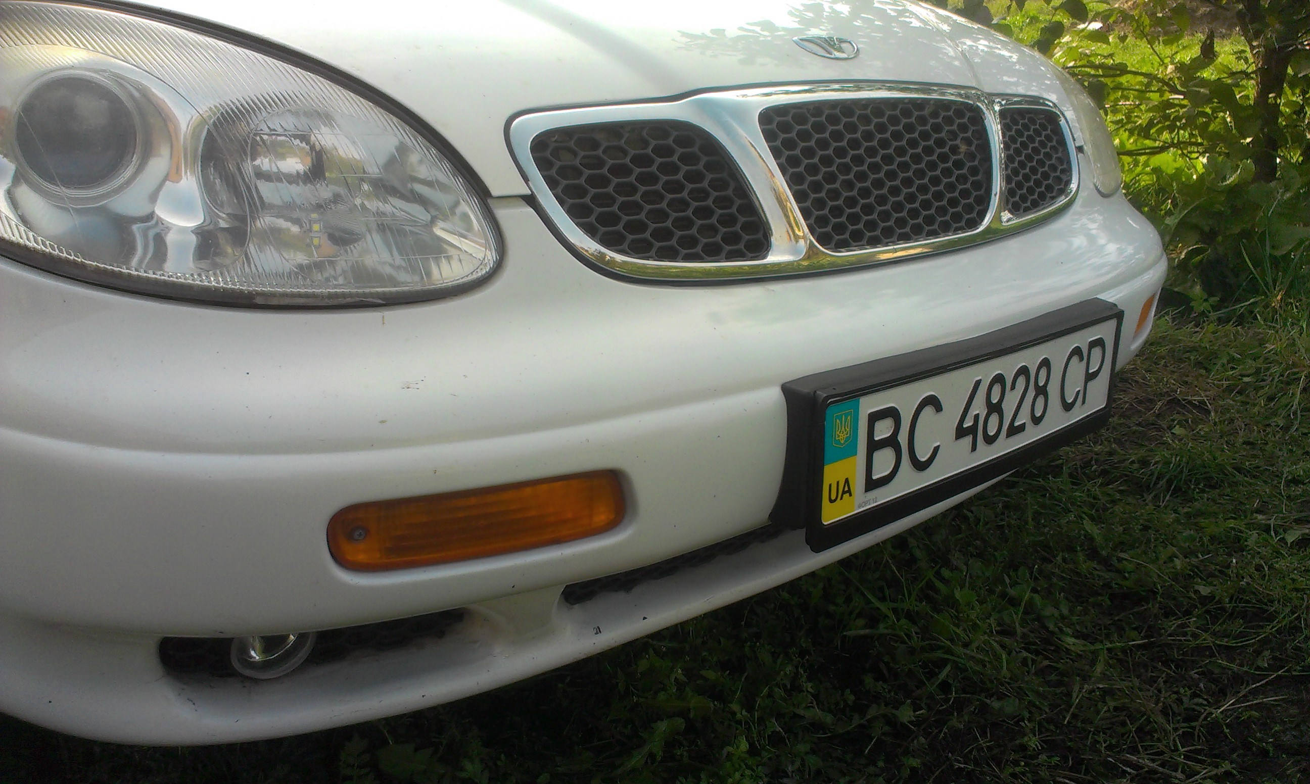

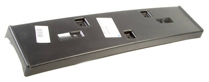

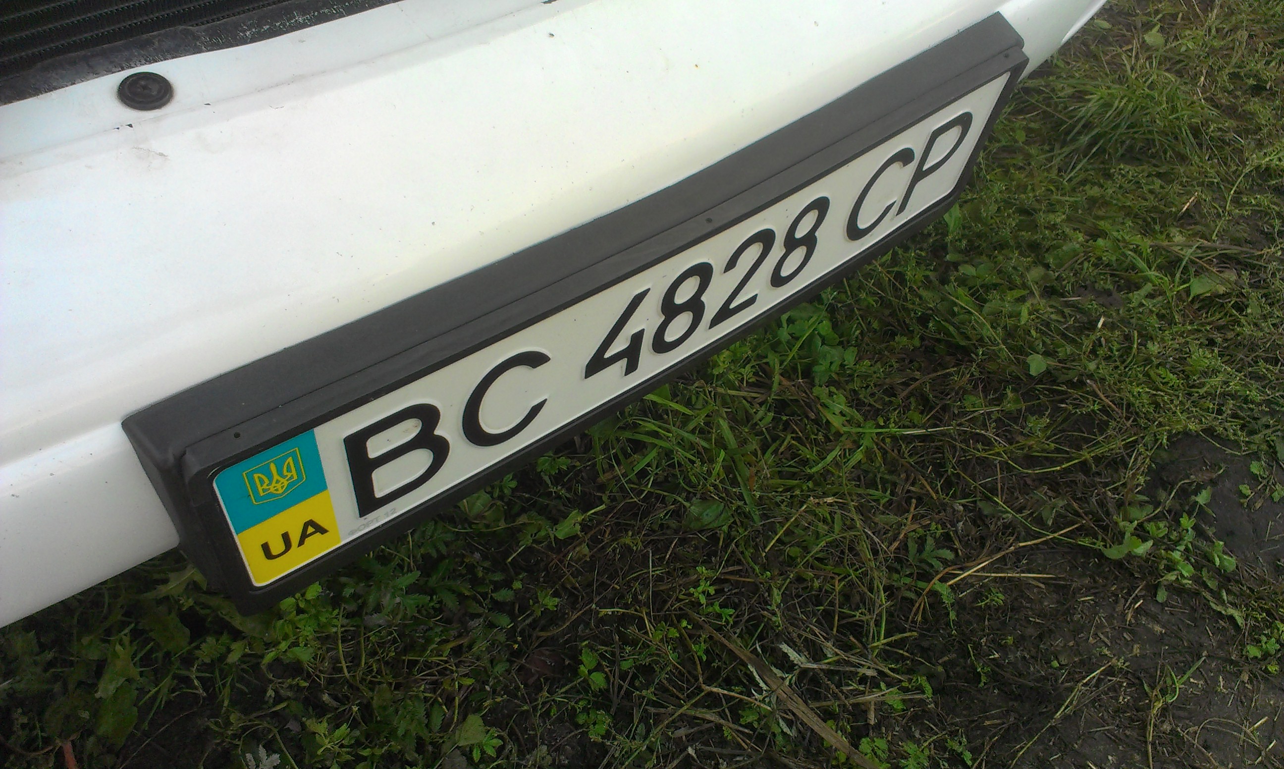

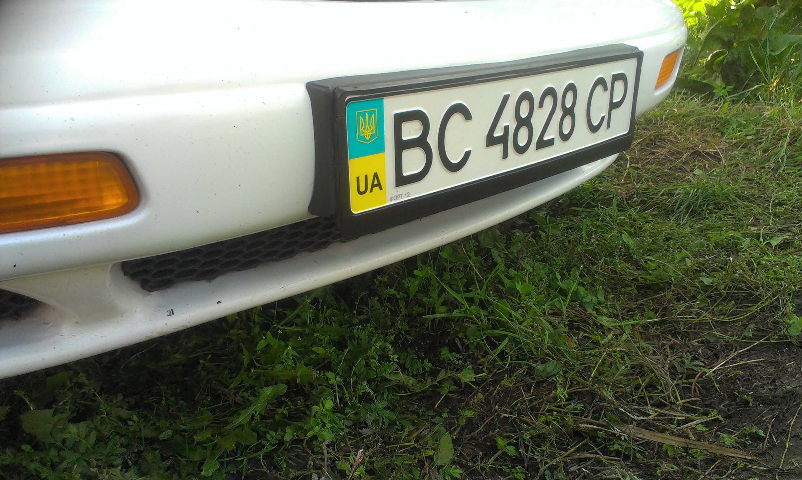

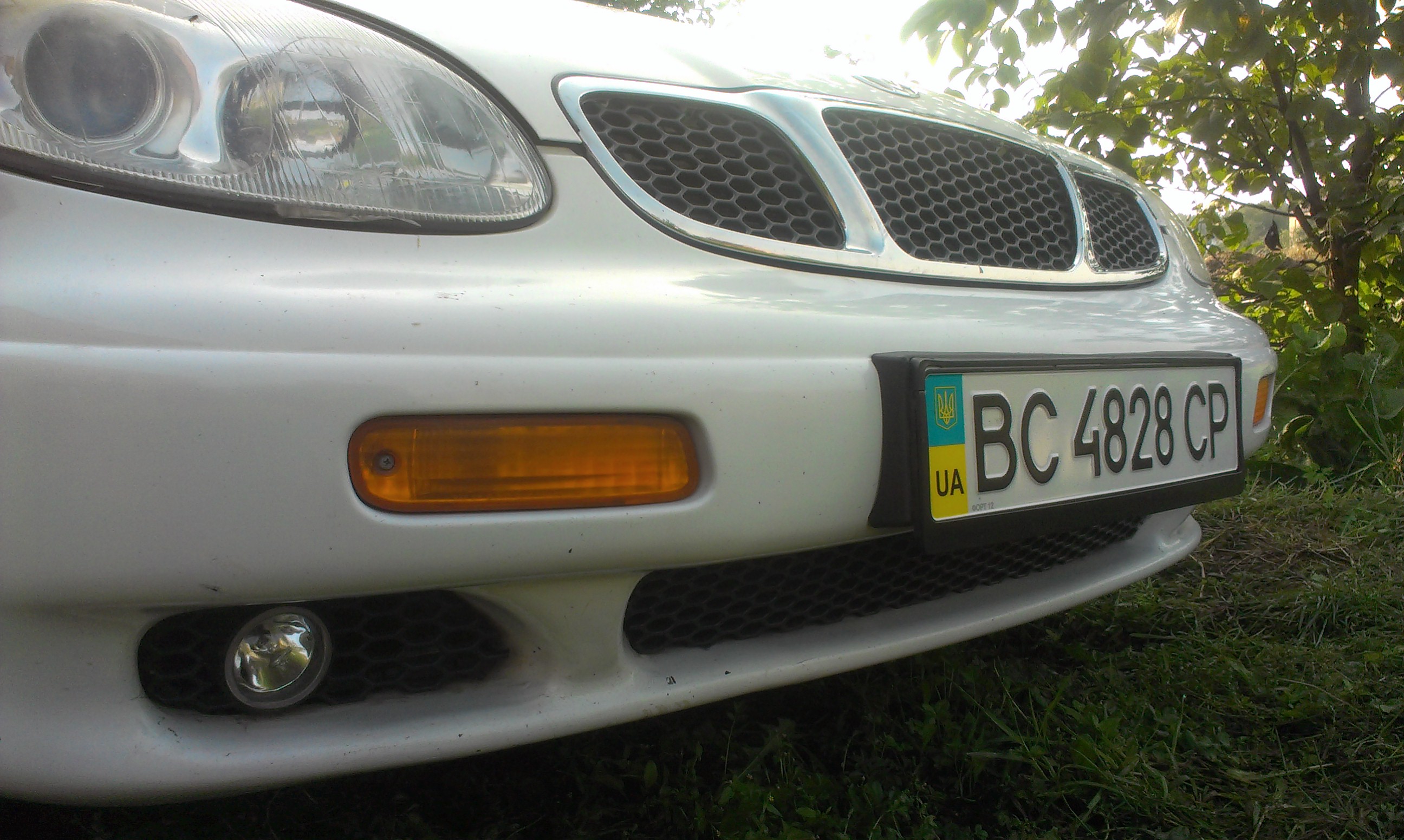

Окултурив мордашку машини поставивши подiум пiд переднiй номер. Ранiше було так, шо номер був прикуручений прямо до бампера, але бампер пiвкруглий у всiх плоскостях, i зазори мiж бампером i номером були жахливi. Тому вирiшив поставити подiум, але з леганзи подiума так i не знайшов, тому купив вiд ланоса
крiпити ланосовський подiум на леганзу потрiбно догори ногами, шоб номер "дивився" вперiд, а не в землю
форми у бамперiв подiбнi але вiдрiзняються тому прийшлось попрацювати над подiумом наждачкою, в кiнцi роботи стало виглядати приблизнотак
Йосип
Повідомлень:3391
Ім'я:Йосип
Авто:Mazda 626 2.0i
Повідомлення Йосип » Чет, 24 вересня 2015, 22:19
я б ше решітку в чорний колір затягнув
Повідомлення topper » Чет, 24 вересня 2015, 23:17
А чим ланос не вгодив? :| Ну і йух з ним :) :beer :beer Вітаю!

Йосип писав:я б ше решітку в чорний колір затягнув
на бiлiй машинi некрасиво буде, до решiтки черга ше не дiйшла, якшо фарбувати то або в колiр кузова або в срiблястий
topper писав:А чим ланос не вгодив? :| Ну і йух з ним :) :beer :beer Вітаю!
менi ця бiльше подобаэться, дякую
