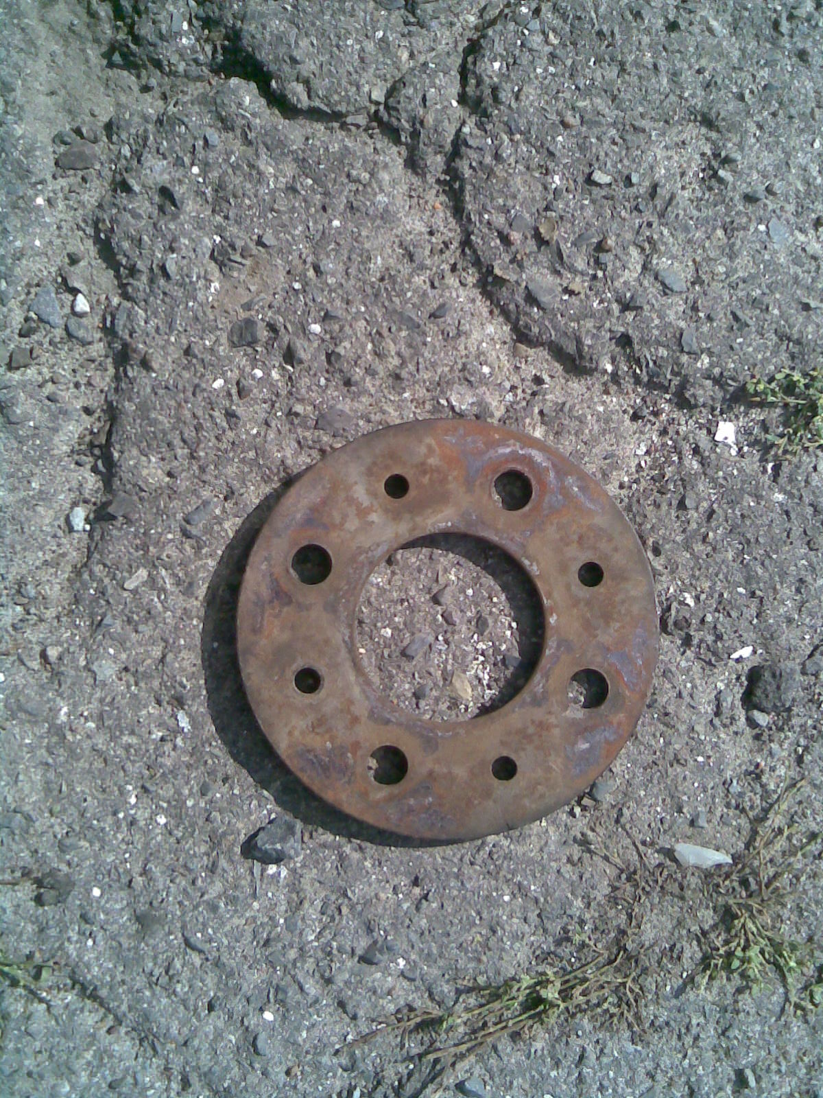

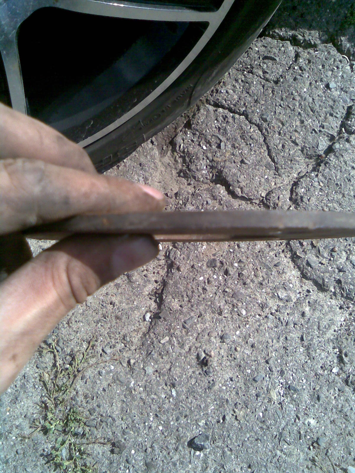

поставив вчора проствки жигульовські,пер колеса вже майже не затирають в підкрильник при повному вивороті

«ANDRON» писав:поставив вчора проствки жигульовські,пер колеса вже майже не затирають в підкрильник при повному вивороті
Когда будешь занижаться придёться думать что б об арку не чиркало.

Повідомлення Ziro-cool » Чет, 23 вересня 2010, 19:46
проставки в топку, диск повинен сідати на ступіцу, з болтів може зрізати, або брати проставки з ефектом ступіци

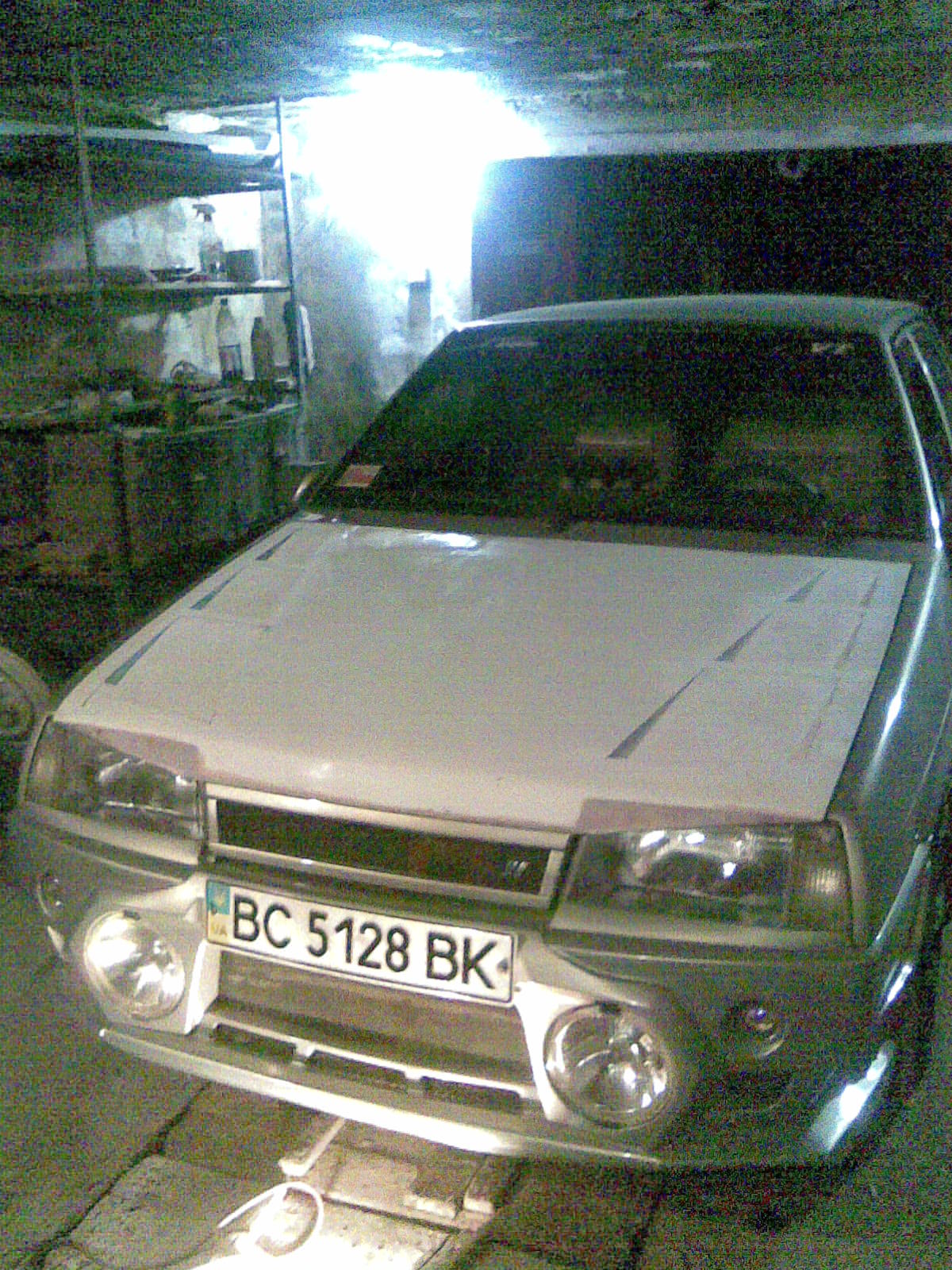

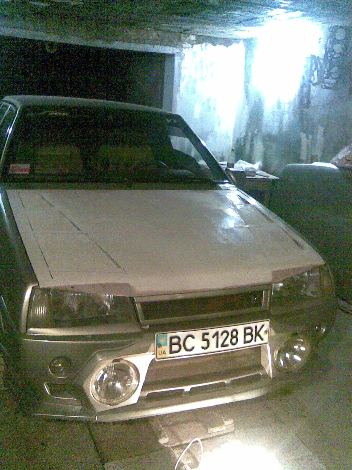

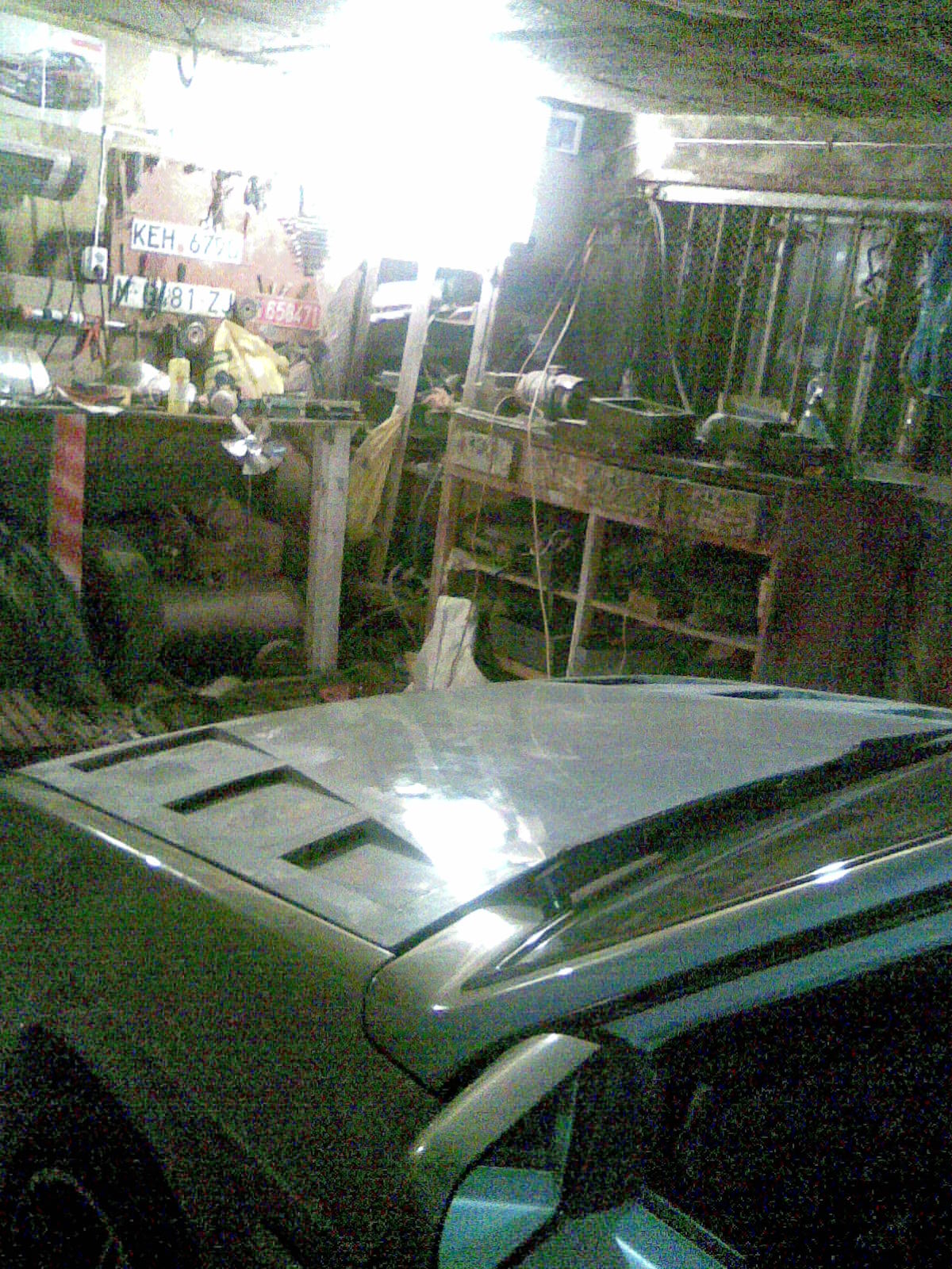

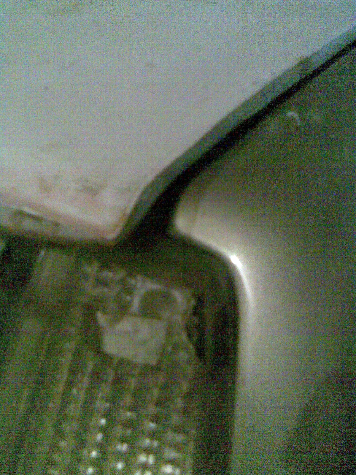

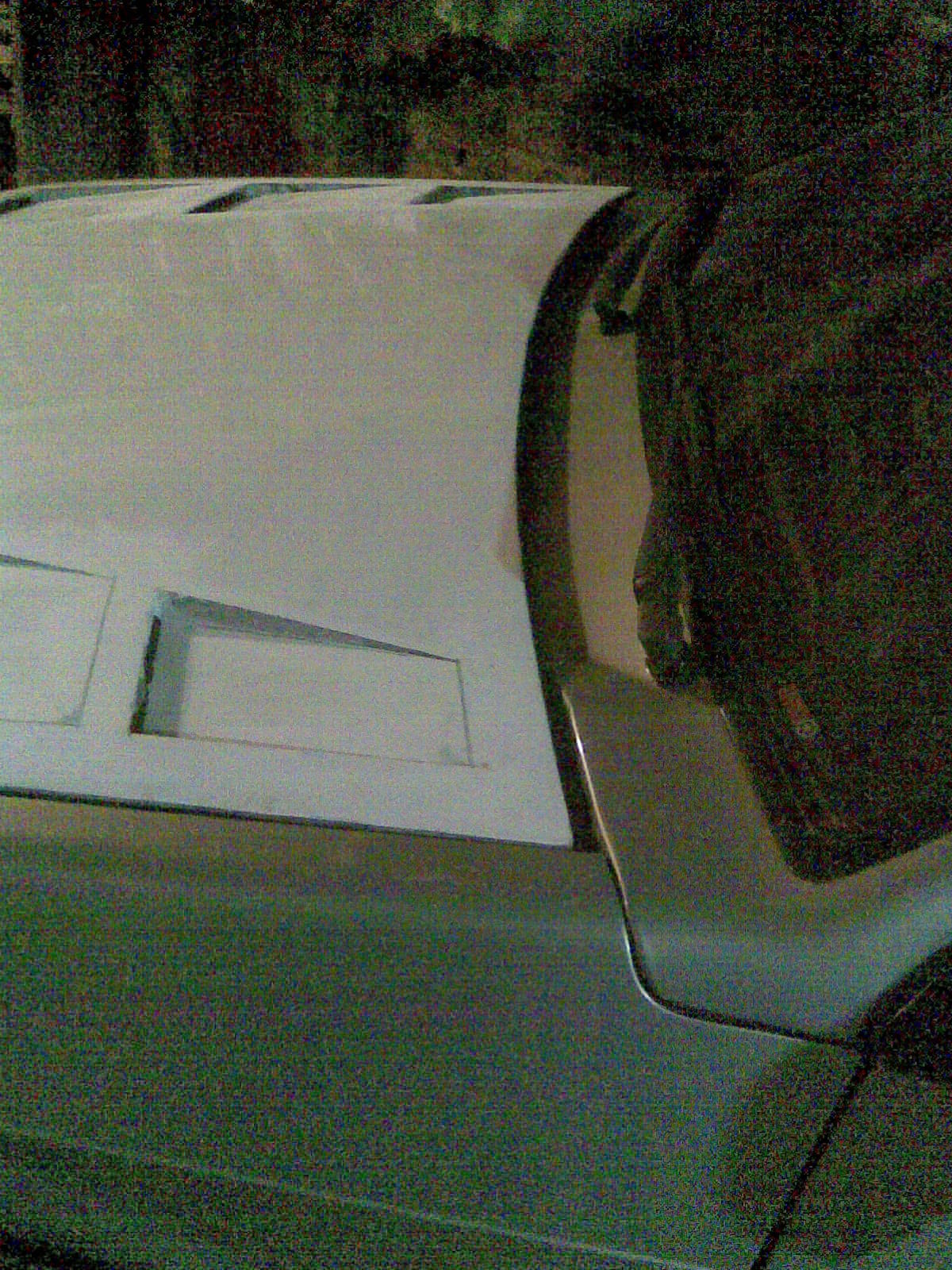

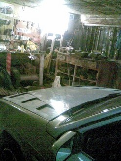

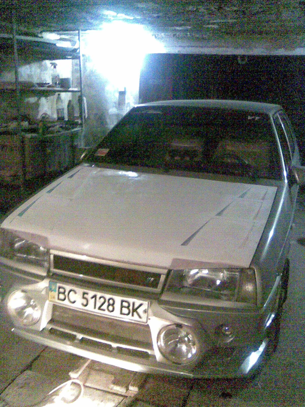

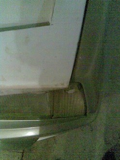

приміряв я вчора свій капотик :roll і зіткнувся з проблемою якої і чекав.капот випирає з під фари десь на + - 1см.треба фари втоплювати в середину,бо дуже торчать від крила,навіть на око видно.питання,чи гнути телевізор,чи пиляти кріплення фари,робити більшу дирку в телевізорі і підпилювати в фарі ті пласмасові штирки(кріплення),подавати фару в середину,а з другого боку підставляти таку як втулочку з шайбою шоб в неї впиралась фара,і тоді затягувати її?
або можливо хтось запропонує свої варіанти,бо капєц,капот є в мене,а поставити ужас як хочеться.+ ше один гемор,то шоб мені зняти передні фари,то треба повністю скидати передній бампер %) :angry :cry

Повідомлення hrdrive » П'ят, 24 вересня 2010, 09:54
«ANDRON», хороший капот :thumbup
Re: «Мій раритет 09 моделі»
Повідомлення Black » П'ят, 24 вересня 2010, 10:01
«ANDRON», красава доводи до ума ждём фото с покращенным и отрегулированным капотом.
