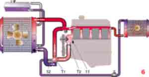

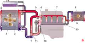

Кое что нарыл но наверное нам не подойдёт у нас верхнее расположение :shock
Рис. 1. Схема штатной (а) и переделанной (б) систем охлаждения "москвичей", "жигулей" и других автомобилей: 1 – термостат; 2 – радиатор двигателя; 3 – вентилятор радиатора; 4 – расширительный бачок; 5 – датчик указателя температуры; 6 – насос охлаждающей жидкости; 7 – рубашка охлаждения двигателя; 8 – вентилятор отопителя; 9 – радиатор отопителя; 10 – кран отопителя; 11 – заглушка; 12 – дополнительный патрубок (от термостата ВАЗ-2108).
Источник
http://club2108.ru/tuning/mot_005.html
