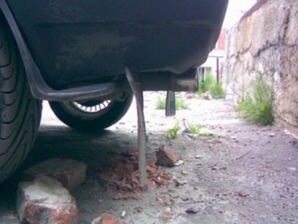

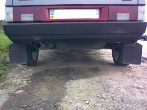

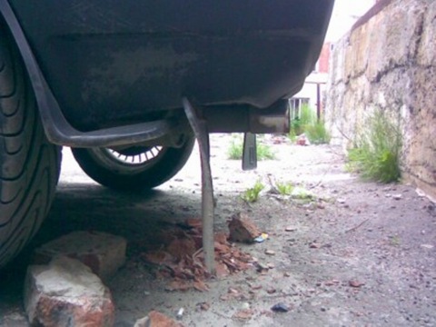

Замена заднего глушителя:

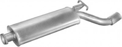

Так как мой супер оцинкованный с гарантией на 150 лет, продан мне на базаре проржавел я решил установить что-то новое.Прямотока не хотел, ибо слышал что поездки на дальние расстояния будут нудными.Решили установить наименьший прямоток от SAAB 9000 2.3 -16 Turbo.OE: 4159976, 5325006, 8822223, 8977928 SAAB.
Вход — выход 57мм (внутренний) — 60мм (наружный)
Длинна (от фланца до конца насадки) — + \-92 см:
Длинна банки — +\ — 52,5 см
Ширина банки — +\- 20 см
Высота — +\- 14 см
Длинна выхода (от банки до конца насадки) — + \- 31 см
"Вынос" виходной трубы (от края трубы до конця насадки) — +\ -25 см

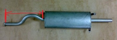

Заготовил вот такой отрезок труби от штатного глушителя.

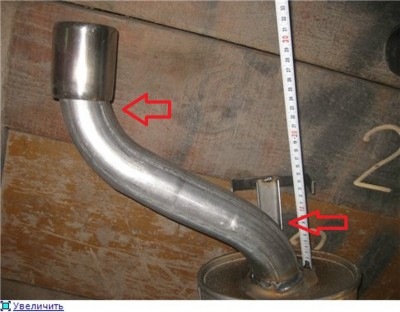

Re: Серый восьмак by Black.

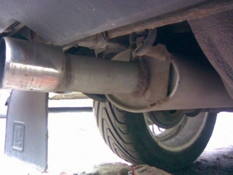

Попросил сварщика перепаять кронштейны крипления ну и конечно немного обрезав выход был переваренный наконечник.Стрелками указал как примерно было отрезано.Ще был переходник фото нету сорри, все красиво соединили с меньшего диаметра к большему. :)

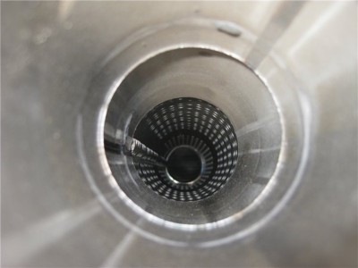

Хотя и по каталогу и по характеристике он прямоточный "бубнить" он перестает после 1800 об / мин.
Фото внутренней флейты.
P.S.Сняв MS-04 и сменив немного фазы его вообще не слышу.

Примерно вот так была переварена труба. За феньшуем не гнались следили только за тем что бы все было надежно Поэтому что бы ее увидеть нужно встать на колени и хорошо нагнуться.

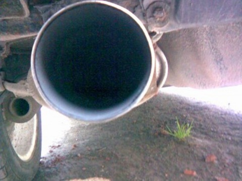

Вот примерно так выглядит со стороны, так сказать моего "безобразие" не видно

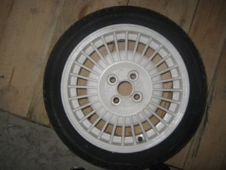

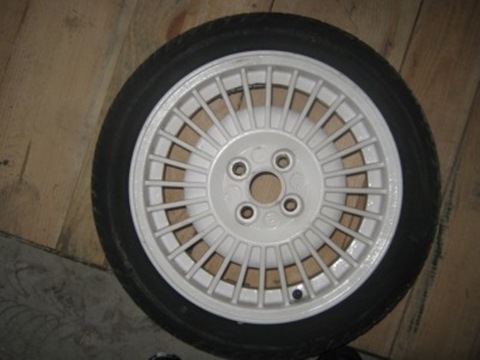

Новые спортивные тапочки Marangoni.
Стандартная резина представлена заводом изготовителем имеет следующие размеры: 175/70R 13 сезонность вибираеться "по вкусу"
Мне досталась резина вместе с дисками GT Radial Champiro 328 размер 195/45 ZR 15 фото:

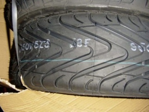

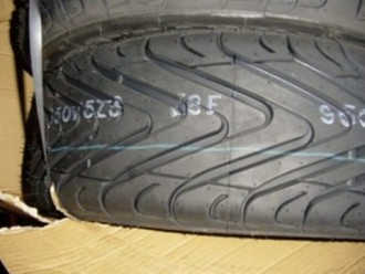

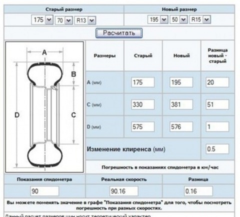

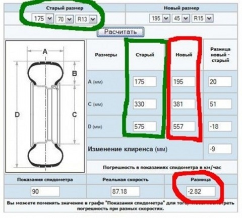

Шинный калькулятор говорит что это неправильно:
Плюс минус должно было выглядеть так рис №2

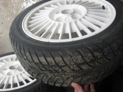

Большое спасибо P@shе помог решить проблемку подогнав Marangoni Zeta Line 195/50 R15
Тип: Летняя
Индекс нагрузки: 82 — до 475 кг
Индекс скорости: H — до 210 км/ч
Шина Zeta Linea предназначена для спортивных версий престижных автомобилей класса UHP.
Профиль шины изготовлен по специальной технологии PST, что придает шине чуткость в управлении на высоких скоростях.
Протектор имеет направленный дизайн, материал протектора – высокооднородная резиновая смесь, созданная по технологии FOM-IC. Такой материал обеспечивает низкое сопротивление качению, равномерный износ и надежное сцепление на мокрой и сухой дороге. Максимальную однородность конструкции придает также стальной спиральный брекер, усиленный нейлоновым слоем.
Шина имеет высокий акустический комфорт, обладает надежностью, высокой маневренностью, высокими тормозными характеристиками и долговечностью.

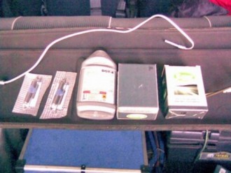

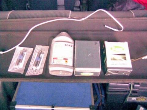

17.03.2012 - 43100 км
Сносились в "хлам" задние рабочие тормозные цилиндры ну и колодки, благодаря зимним тренировкам, езда боком на ручнике хорошая штука (для тех кто понимает).
Новые тормозные цилиндры от LPR (саморегулируемые). Запасная тормозная трубка + шланг (не понадобились). Также приобрели к-кт стяжных пружин задних колодок.Ну и конечно DOT 4.
P.S.Спасиб TIGER-NIGERу за помошь в работе.

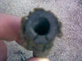

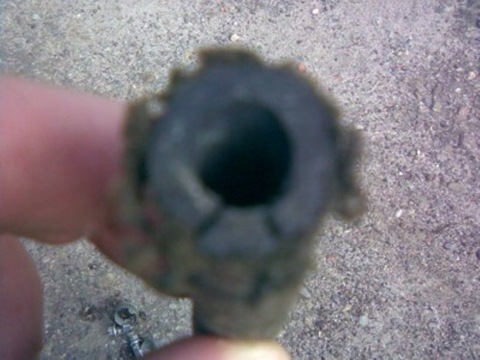

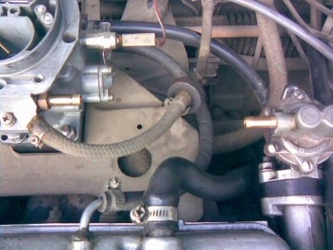

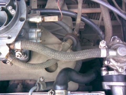

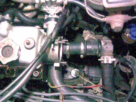

Маленькая топливная неприятность.
Годы берут свое и 36 месяцев то же сделали свое дело. Треснул почему топливный шланг от насоса к карбюратору.Не вникал в проблемму решил над этим не замарачиваться обошолся банальной заменой.
- Black
- Повідомлень:7746
- Ім'я:Дмитро
- Авто:Mitsubishi
- Дякував (ла): 4 рази
- Black
- Повідомлень:7746
- Ім'я:Дмитро
- Авто:Mitsubishi
Ну и конечно решение проблеми.Только на этот раз шланг топливный дали не в натяг, а немного с запасом

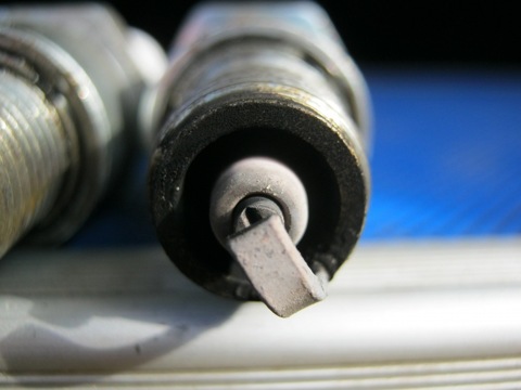

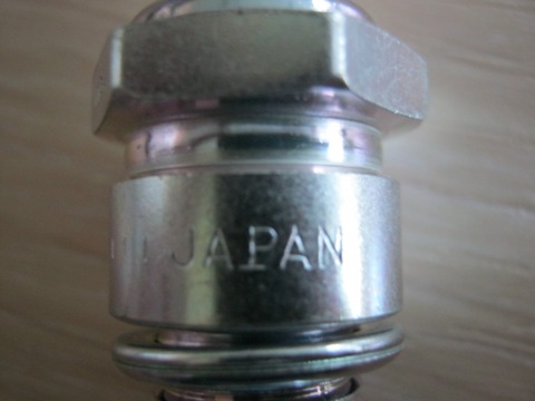

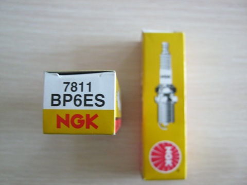

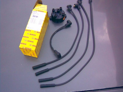

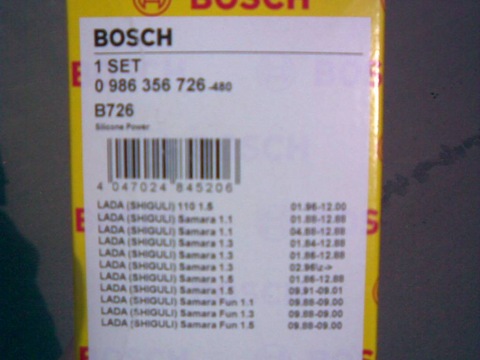

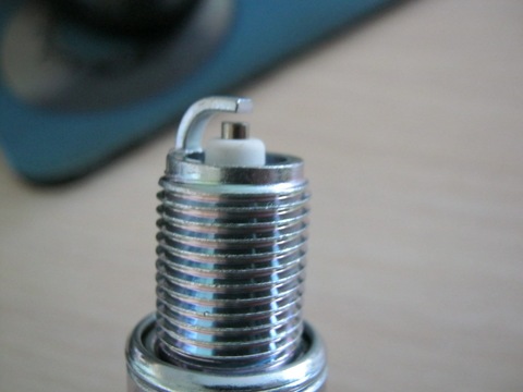

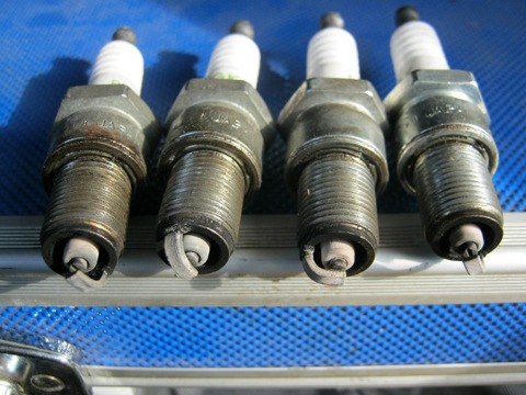

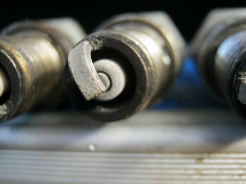

Как приобрёл авто так до того не доходили руки, и всё таки время берёт своё. Как бы провода и были эластичными но начали пробивать и однажды затроил ДВС решил проблему заменив следующие детали.
Ну и в конце увидите отчёт по свечам которые откатали свой ресурс.

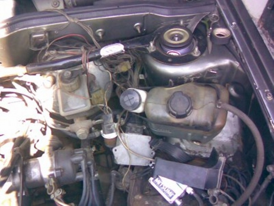

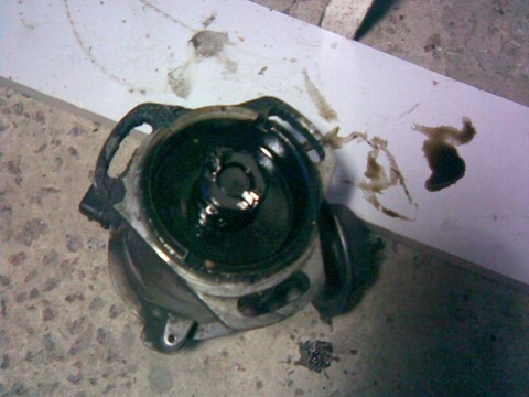

Закрытие вопроса на тему искраобразования,добрался до трамблёра :
Вот такое грязно-масляное чудо было под капотом.

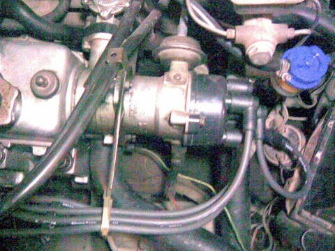

Всё вычищаем от грязи и масла.Поддержка растворитель и 95 бензус
ечта каждого карбюраторника увидеть вот такое под капотом рис №2
