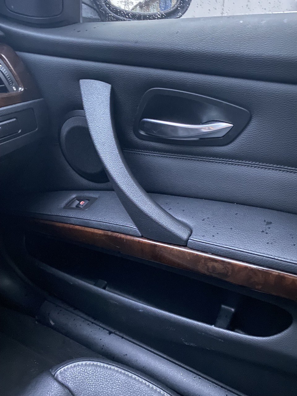

Ручка, яка у всіх е-серіях є хворобою. На е91 своїх теж міняв, Саша в сусідній темі на іксі теж міняв. І я в себе поміняв.
З дрібниць, які мене нервували і потребували заміни, здається, зроблено все.

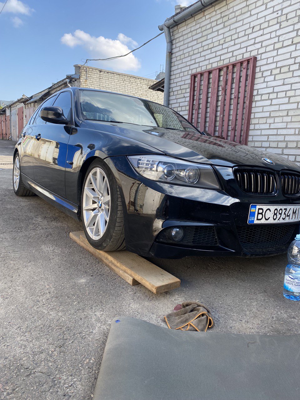

Минулих вихідних катнувся на вихідні в Будапешт.
Зі спостережень: тачка для хорошої дороги просто пушка. Достатньо коней під капотом щоб динамічно їхати, підвіска зажата, що дає можливість на серпантинах їхати на відкритому газі, розхід при динамічній ізді получився 7.1-7.5.
Сидіння, які я вважав не зручними, виявляється цілком хороші крісла. 550км за один раз - по відчуттях все окей, спину не ламає.
Зі "здобутків":
мінус захист двигуна, який, як потім я вияснив, криворукі майстри не докрутили на всі шурупи. Впевнений в цьому, бо я сам купував всі кріплення, які були відсутні і все особисто закручував там, після того там були лише одні майстри.
Результат - на швидкості на автомагістралі вітром просто вирвало її. Змоги і інструментів хоч якось там пофіксити це - не було. Рішення було прийнято доламати, що там є і рухатись далі.
Проте з часом дорога припіднесла ще один сюрприз в вигляді камінчика в лобове.
Заклеїв ізолентою щоб туди не попадало ніц, продовжив подорож :-)

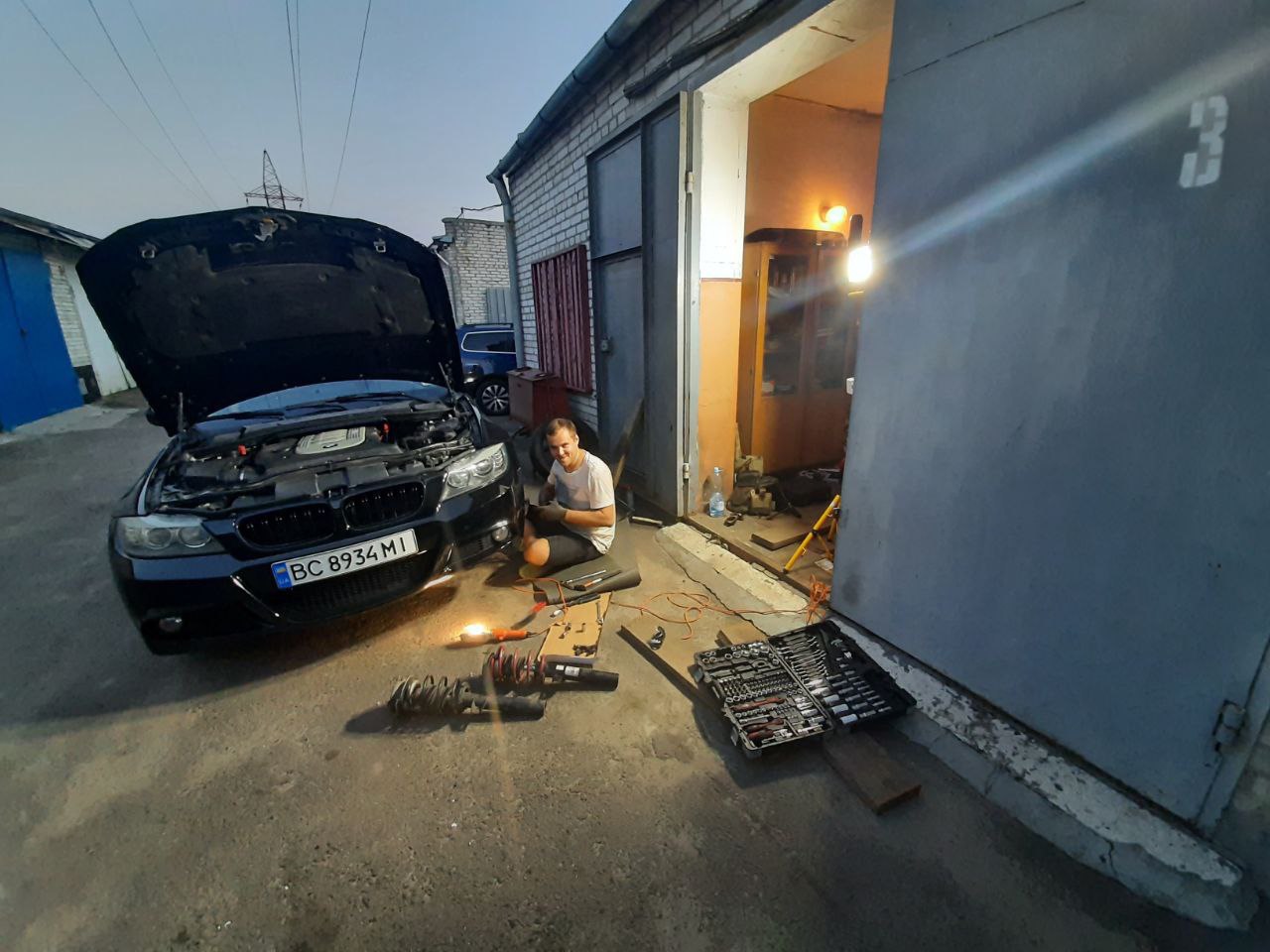

Після ситуації, описаної в попередньому пості, було прийнято рішення міняти підвіску на оригінальну м-пакет, яка ще раніше була куплена на просторах польського аллєгро.
Дуже переживав, щоб машина не виглядала дуже високою, проте, мої хвилювання були марні.
М-підвіска то є топчик. Що я отримав після заміни: підвіска реально почала працювати, а не майже лежати на відбійниках, кліренс збільшився на 3-4см, проте відстань між колесом і аркою залишилась майже незмінною, через що зовнішній вигляд мені й надалі подобається.
Замінено передні стійки з пружинами. Задні ще поки не знайшов часу замінити.
Кінцевого результату, нажаль, не маю на фото.

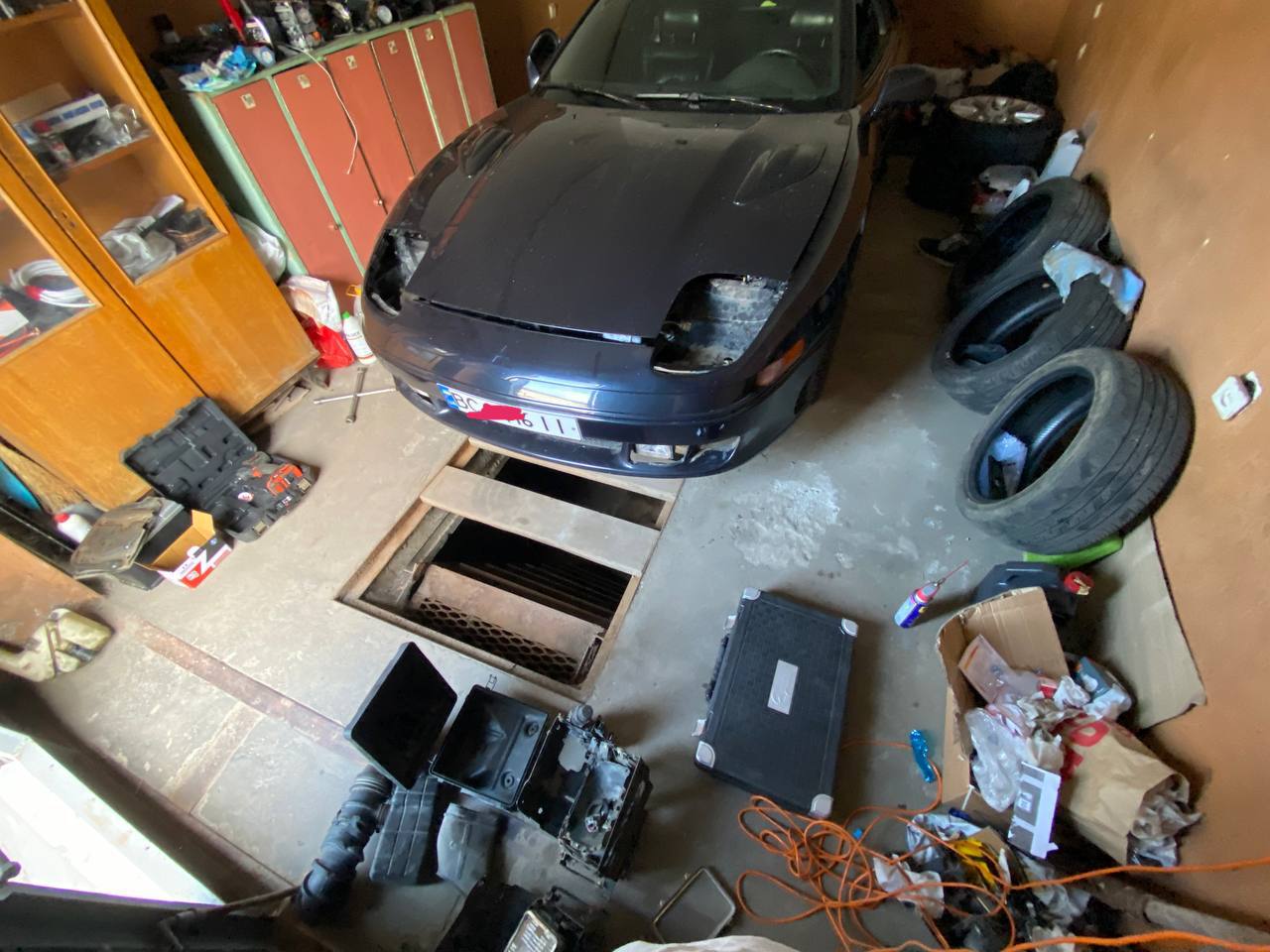

Далі була незапланована заміна масла в коробці.
В один з ранків замітив, що коробка стала переключатись трохи дивно. Повернувшись ввечері на місце парковки зауважив пляму на моєму місці. Так як з двигуна точно нічого не капає, та і не схожа пляма на моторне масло, пазл зійшовся. Схоже, що десь втікає масло з коробки. В той же вечір поїхав неподалік до "коробочніків", залишив машину, на ранок отримав фотку, на якій видно, що пробитий піддон коробки. Обідно, подумав я. Та з іншої сторони, добре, що це сталося у Львові, а не десь далеко від дому.
В наявності у Львові знайдено піддон-фільтр ZF + 7л масла ZF за дуже адекватною ціною. 1700фільтр + 2475 (355*7л) масло.

я б і сам замінив, та яма в гаражі зайнята забавкою мого колєґі

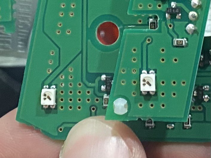

2. Європейскі (оранжеві) задні поворотники.
Як і у всіх сучасних авто, в е90 задні ліхтарі теж є нерозбірними, та, досвід інших власників говорить про зворотнє :D
Куплена пара американських ліхтарів для дослідів. На задній стінці вирізав лючок для доступу до плат, що відповідають за повороти.
Далі обережно дістаю плати (їх там 3 штуки, з'єднані між собою шлейфами). Спочатку маленьку, потім велику, потім середню і отримуємо ось таке.
Світлодіоди тут використовуються 4 контактні, в корпусі 3528 PLCC4. Куплені діоди в кількості 15шт/ліхтар. Поїхав до колєги, який має нормальний фен-паяльник і все це діло перепаяли. Якість пайки прошу оцінити :roll
Було
стало
Далі складаємо все в зворотній послідовності, ставимо на машину, ніякого кодування не потрібно. Опитування справності ламп залишилася, тому, в разі несправностей ліхтарів - чек на приборці буде.
