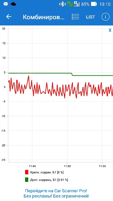

Як і планував на вихідних зайнявся газом :-) . Спочатку виставив на редукторі нормальний тиск 1,25кг, далі обнулив все-бензиновий ебу, газовий ебу , підключив блютуз-свисток по обд і поїхав кататися на бензі –визначити які ж корекції на самому бензині в авто, вийшли -6,75%, ну більш-менш, ше жити можна 8-) , далі довго і нудно, практично пів дня накатував бензинові і газові карти, стирав, коректував, знову катав, всі корекції вносив сутуго з показників бензинових корекцій, в результаті отримав ось таку карту ;)
Бачимо трохи розбіжність в режимі максимальних навантажень, але вже з досвіду знаю шо 2D карта є досить приблизною і усрєдньонною, головне в нашому випадку –мінімальні корекції штаного ебу, в результаті на газу корекції склали сумарно 6,25% -навіть менше чим на бензині, і я на тому дав собі спокій :-) , до слова до того корекції на газу складали..17% :facepalm Тепер залишається їздити і час від часу моніторити ситуацію, як мінімум по штатному БК середній розхід за два дня їзди “по нових” картах впав на 0,8л :thumbup , -значить я на вірному шляху :-)

по нормальним корекціям -ні, навіть теоретично ;) тому як для нормальної стехеометричної суміші масова частка газу повиннна бути більша ніж бензину-це банальна фізика, хоча для безлямбдових авто з гбо2 можна звичайно фізично накрутити поменше газу-як воно на тому їздити буде то вже інше питання, на інжекторному двигуні з лямбдою навіть не уявляю як це теоретично зробити ;) , бо навіть якшо забіднити суміш то ебу буде намагатися забагатити суміш шляхом збільшенням часу відриття форсунок, відповідно корекції поповзуть в мінус до того часу пока блок бути в змозі компенсувати цю різницю а це до 25%, далі загорається чек ну і хіба так їздити -вбивати двигун і економити газ :-)
P.S. на сьогодні в мене корекції на газу ше впали до 5,4% і середній розхід по бк (бензину)-на літру :-) ..я довольний своєю роботою :yahoo

по факту мої вангування практично справдилися :-) , по факту задувки від повного до повного вийшов розхід 11,8л газу лайт місто, чого лайт?-ну бо в диких пробках по годині не стояв :-) ну і вчора ше раз перевіряв корекції на газу, не можу не похвалитись :oops :D ..хоть в настройщики газу іди 8-) :-)
