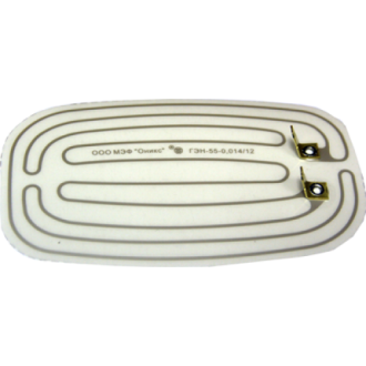

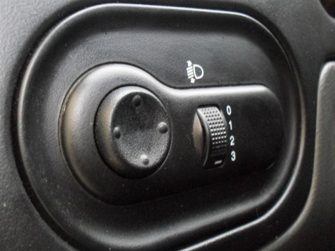

І всеж я вирішив доукомплектувати своє авто тим, що забули поставити на заводі виробника. По оригіналу в Ланоса іде одне електро зеркало (праве) ось я і купив собі оригінальне праве зеркало з електрорегулюванням, оригінальний джойстик, фрагмент панельки під джойстик
з думкою якось підключу :surprised та моїй радості не ббуло меж коли розібравши панель та знявши обшивку правої дверки я знайшов ГОТОВУ ПРОВОДКУ ЕЛЕКТРОЗЕРКАЛА :shock дуже все просто, прикрутив зеркало, вставив джойстик підключив колодки ... і ... о чудо, все працює.

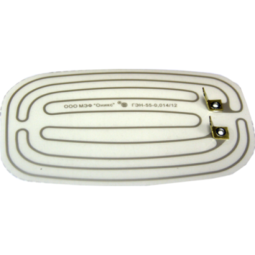

Але по фен-шую в зеркалах повинен бути підігрів. Замовив в неті два нагрівальних елемента
Вставив в зеркала, і замовив в одного рукастого хлопця "таймер підігріву" З запрограмованим алгоритмом роботи.
Тобто, при натисканні штатної кнопки підігріву шкла, включалось шкло та зеркала, та шкло виключалось через 15хв, а зеркала через 7хв.
Все підключив і в мене з"явився ще один плюсик в графі "комплектація"
