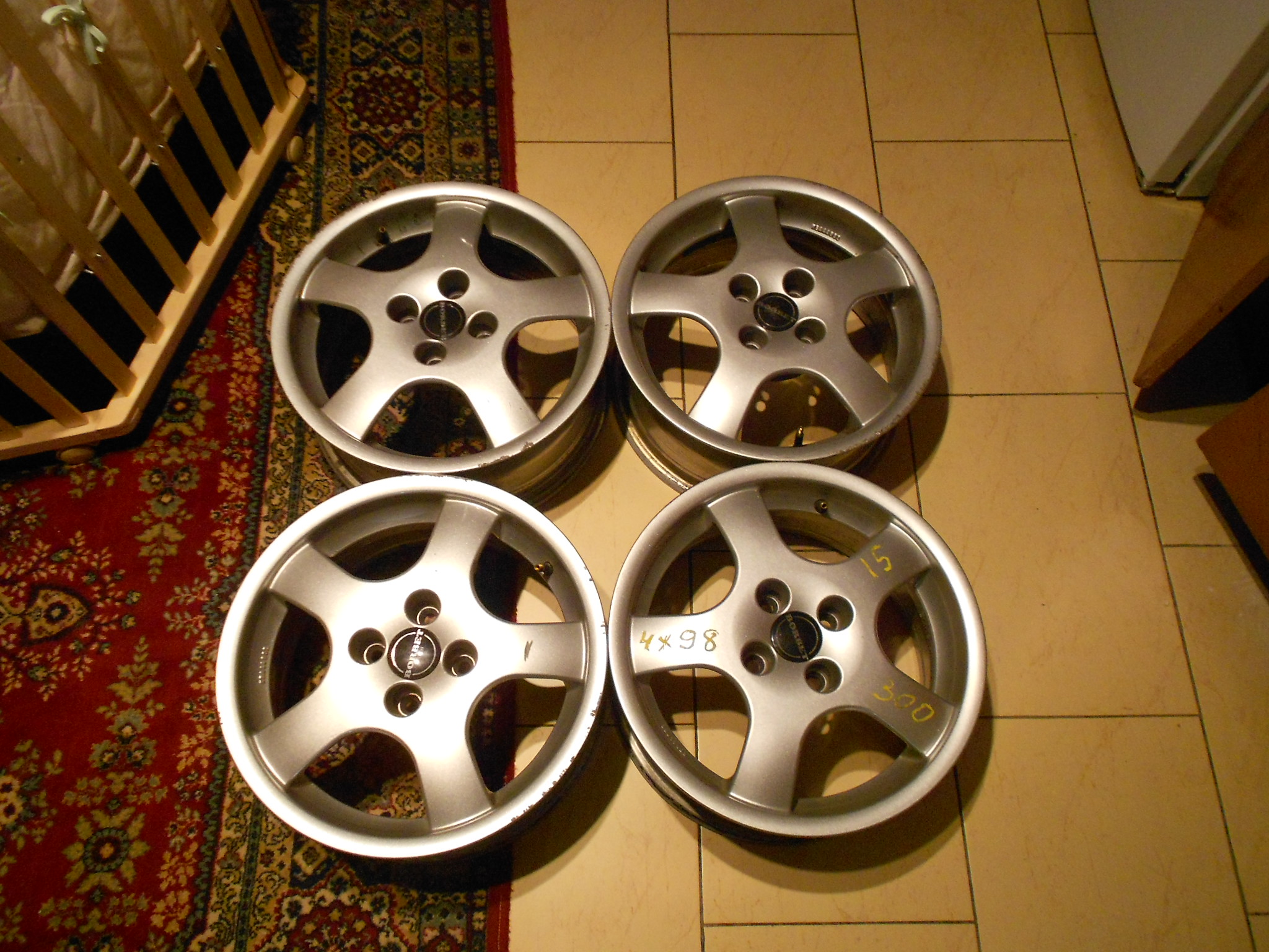

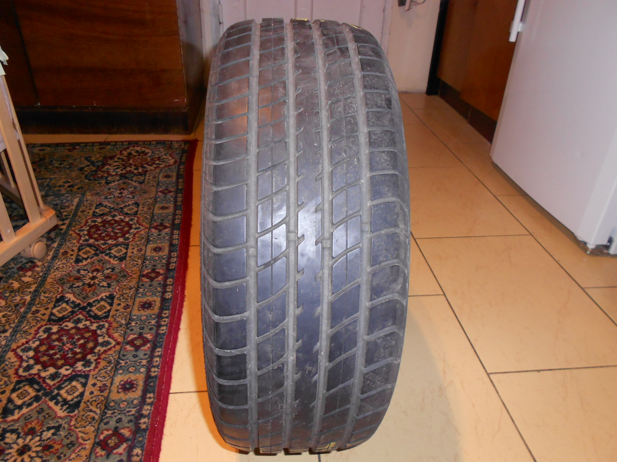

Привіт усім! Незважаючи на люті морози розпочав підготовку до
весни, а саме накінець то прикупив давно омріяні R15,
гуму dunlop sp sport 2020e 195/50. Оскільки диски б.у, то прийдеться їх
трішки відреставрувати. Єдине над чим вагаюся :surprised це перемалювати їх в білий колір чи відреставрувати під той що є. Хотілося б почути Вашу думку.
Диски BORBET R15; 6,5; ET35
