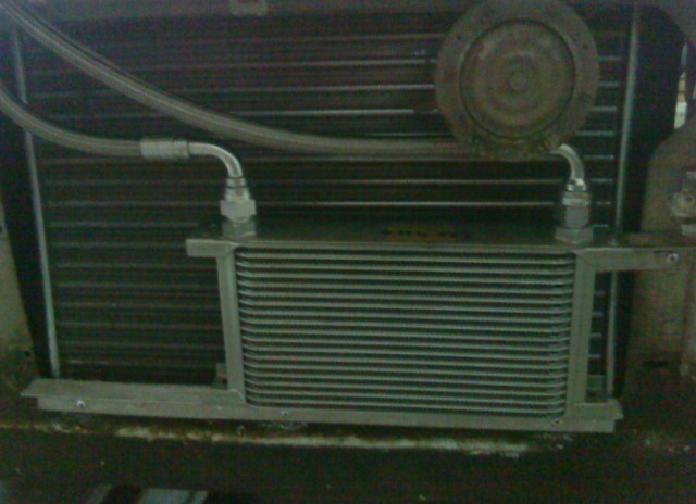

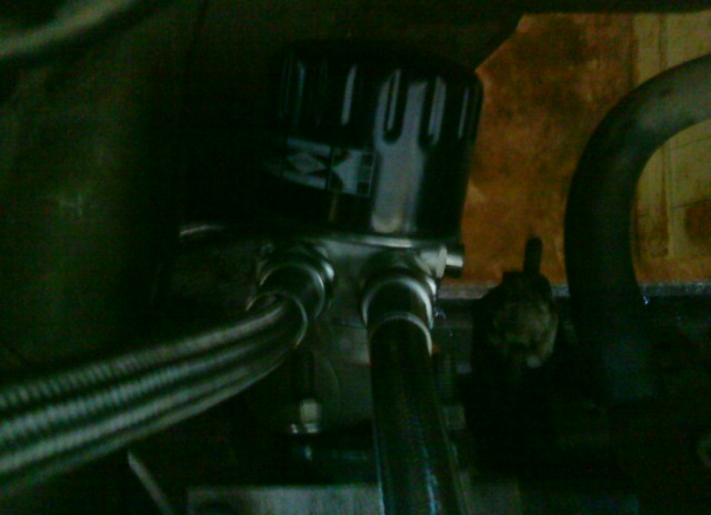

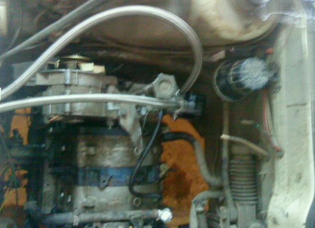

візьму на себе смілість обновити трохи тему)))
поставили ми п. Володимиром маслорадіатор і підключили його до проставки під маслофільтром....
чесно сказати, масло радіатор якийсь більш надійний ніж великий тосольний..... якість роботи різна... той англія, той китай)))
короче, менше тексту)))
вот фотки.
простіть за якість.. було темно))

Re: ВАЗ 2108, 1.4, 1992 р.в.
Повідомлення AntikvAr » П'ят, 22 липня 2011, 09:25
Магістралі класно зроблені ;)
TIGER-NIGER
Повідомлень:3951
Повідомлення TIGER-NIGER » П'ят, 22 липня 2011, 09:28
AntikvAr, тобто?))) як що ти про то що вони так просто собі зверху лежать, то то фігня))) там просто стільки місця під капото, що можна вола запхати))) тому ще то всьо буде облагороджуватися після установки карбів.....
Повідомлення AntikvAr » П'ят, 22 липня 2011, 09:35
ти мене якось не так зрозумів, я хотів сказати що магістралі гарно виглядають хоча вони і не від супер-пупер фірми з фіолетовими(рожевими) фітінгами а зроблені у Львові :)
Повідомлення Fobos » П'ят, 22 липня 2011, 09:38
AntikvAr, фітінги можна помалювати ;) Але Вовка помоєму не естет, головне щоб надійно і ефективно, а не яскраво і стильно.
TIGER-NIGER
Повідомлень:3951
Повідомлення TIGER-NIGER » П'ят, 22 липня 2011, 09:43
є в нас ті мега можні шланги з тими фітінгами, але вони дорогі!!!! нафіга платити більше як що і то і то виконує одну і ту ж роботу...
Повідомлення AntikvAr » П'ят, 22 липня 2011, 09:46
TIGER-NIGER, і я так кажу :)
Повідомлень:18160
Повідомлення vovka » П'ят, 22 липня 2011, 10:47
TIGER-NIGER, я казав шо ту соплю треба піти і вкоротити. певно треба зняти і таки вкоротити. мене вона харить.
