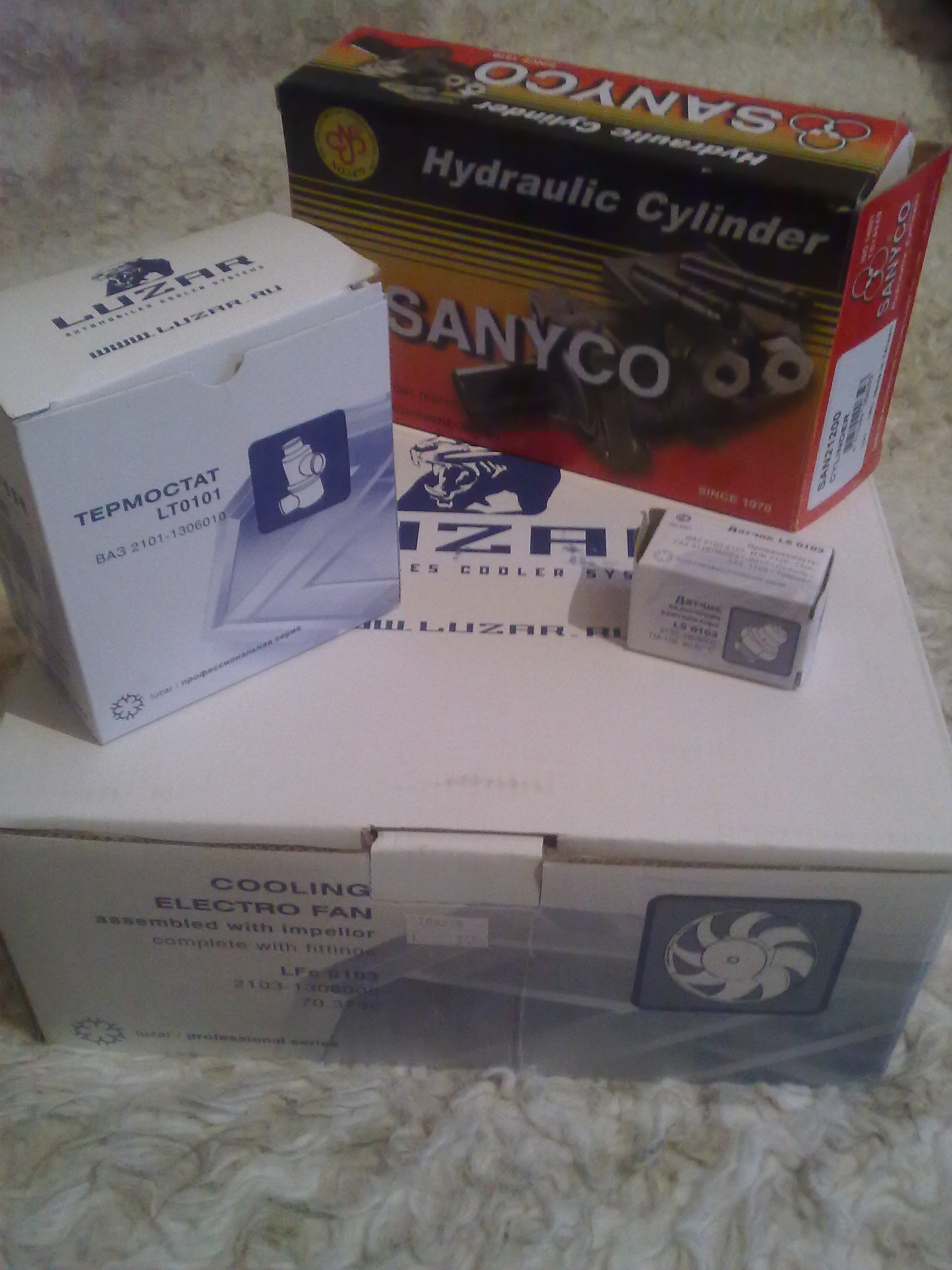

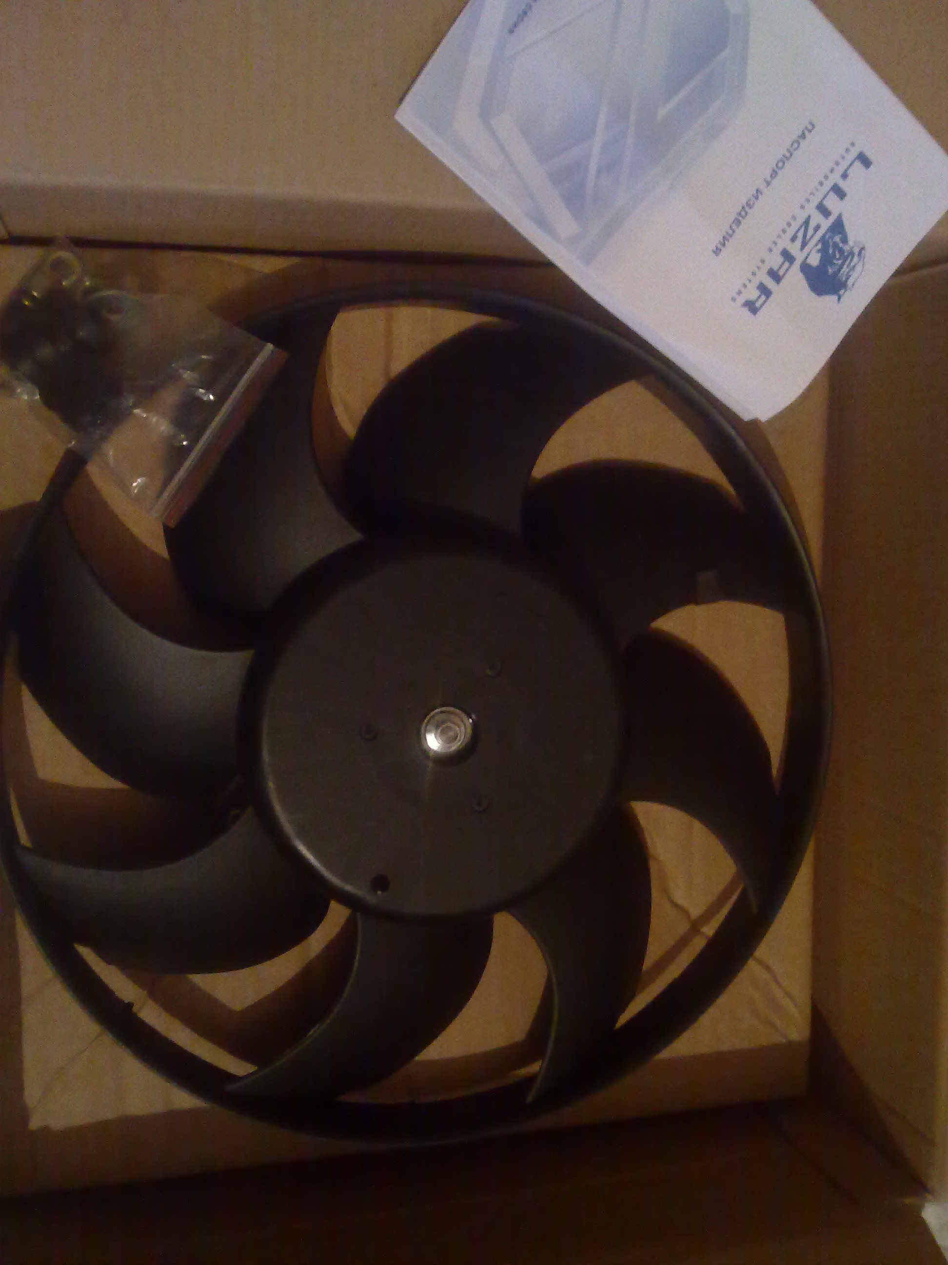

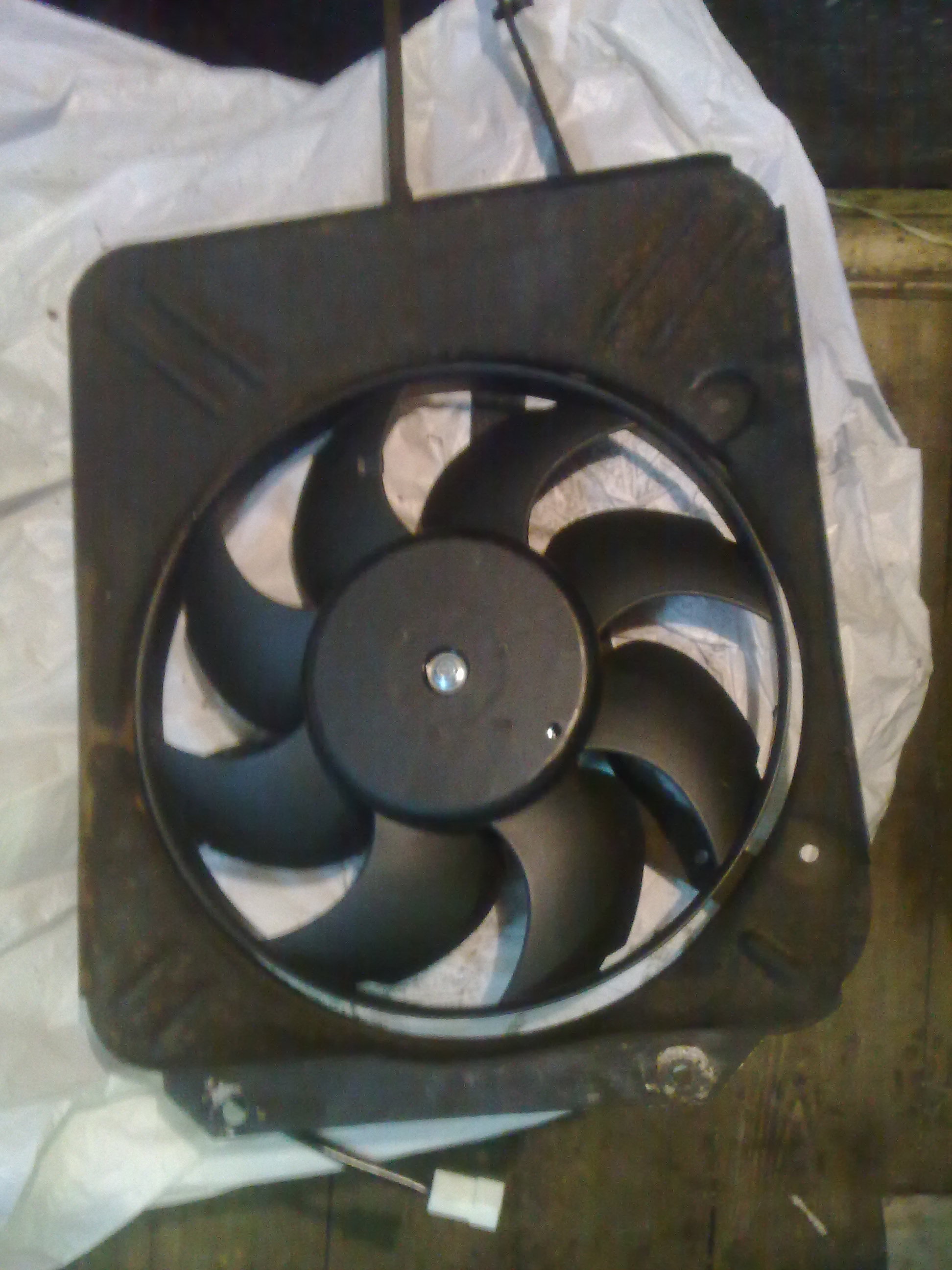

Повідомлення _ALEX_ » Пон, 19 грудня 2011, 11:44
Миколай порадував))
карлсон
Новий циліндр ручніка, термостат, ел. вентелятор і його датчик
