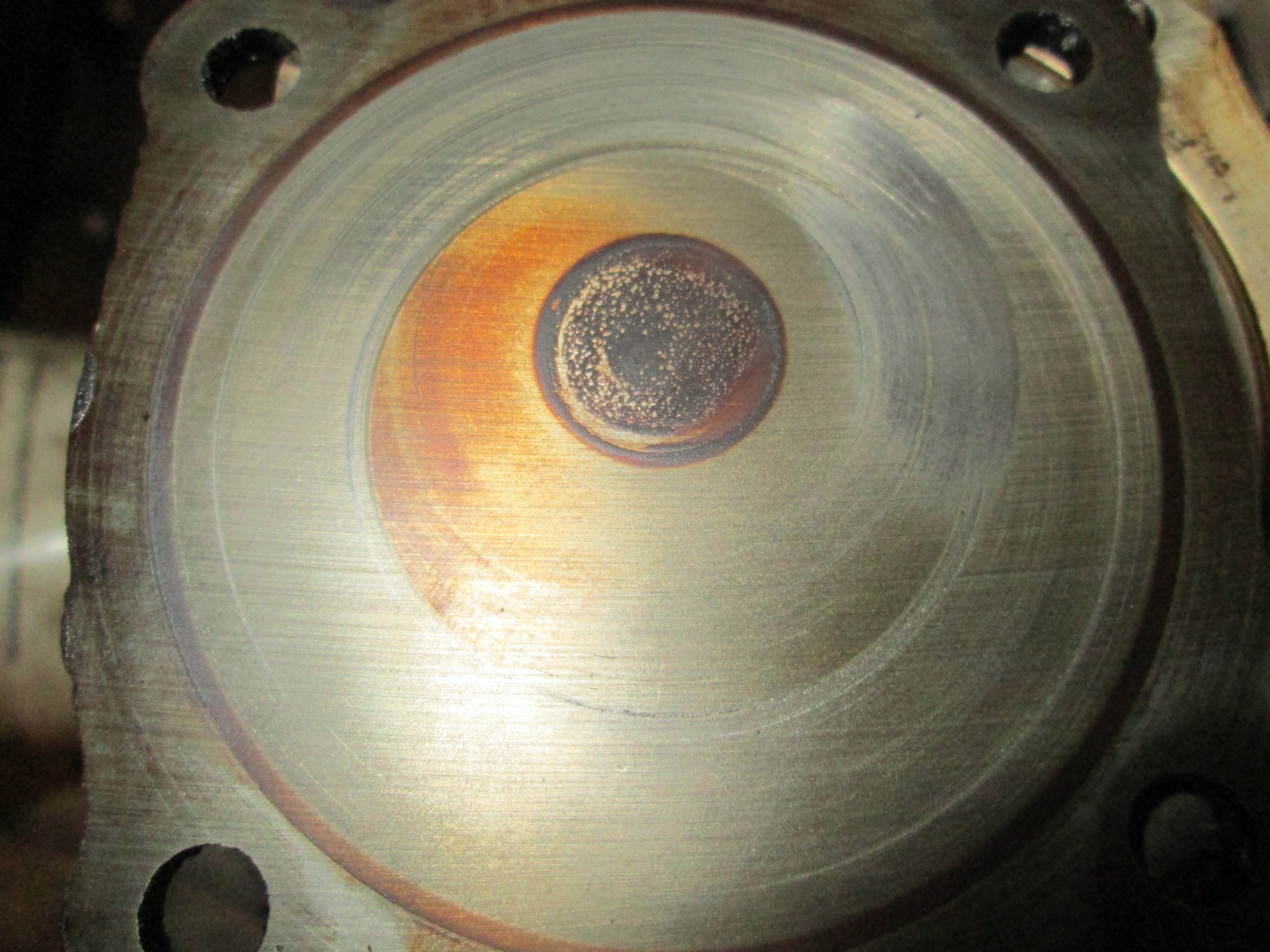

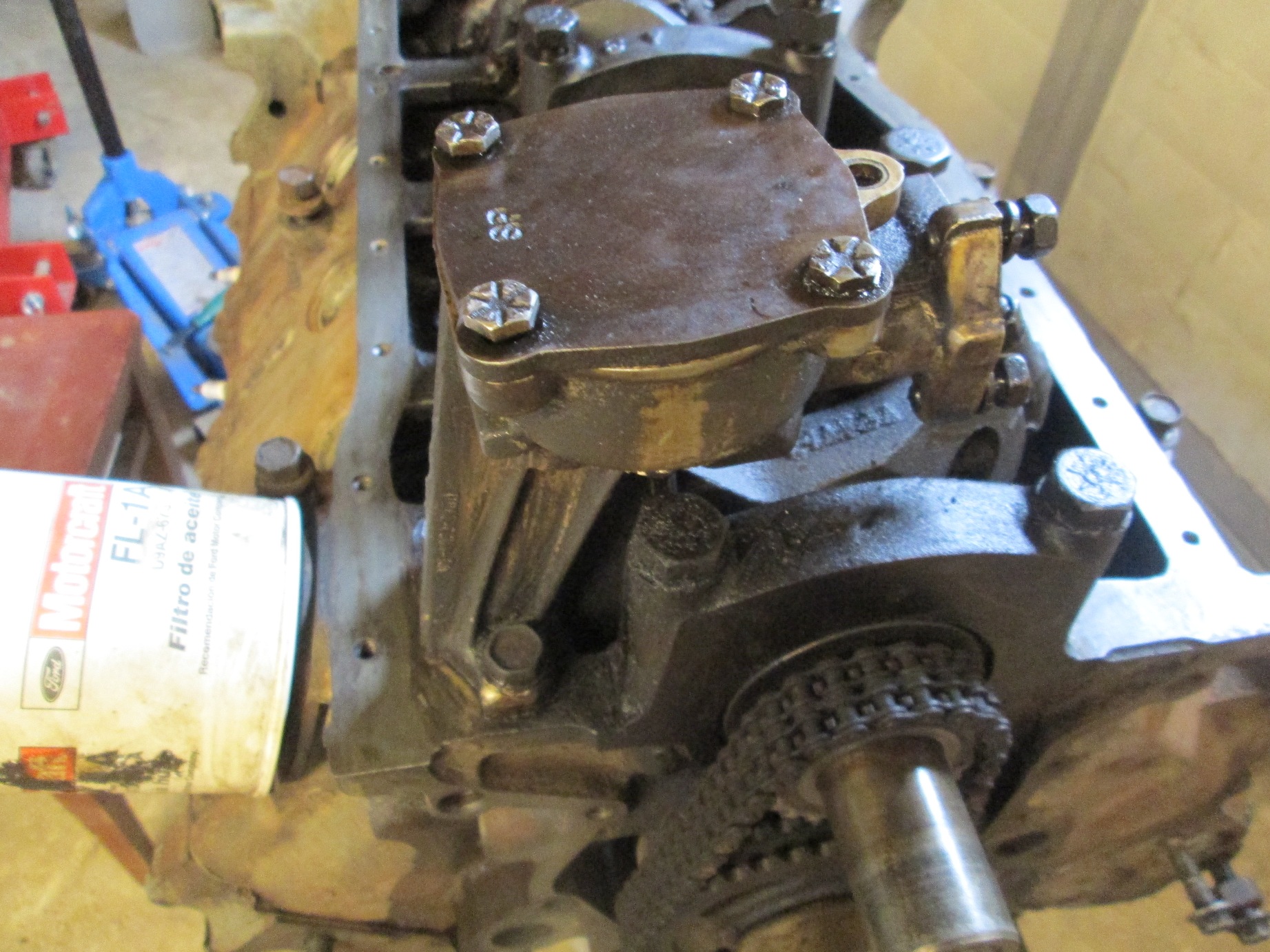

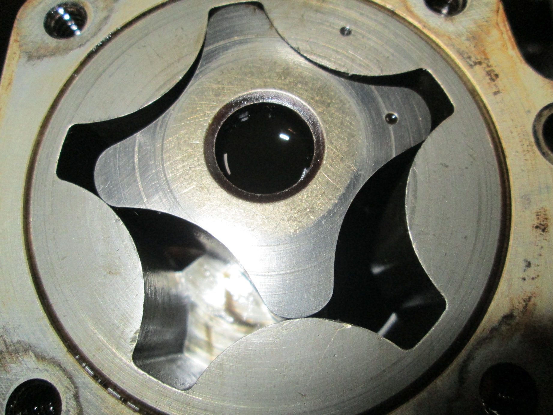

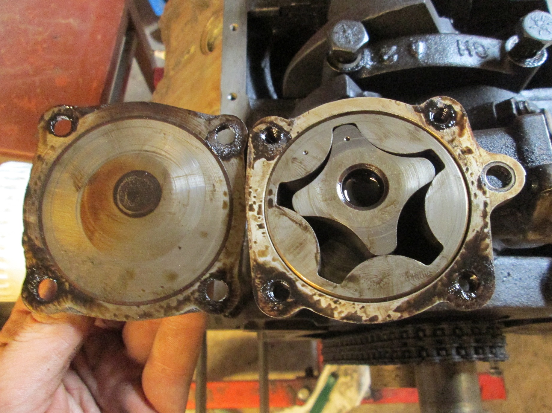

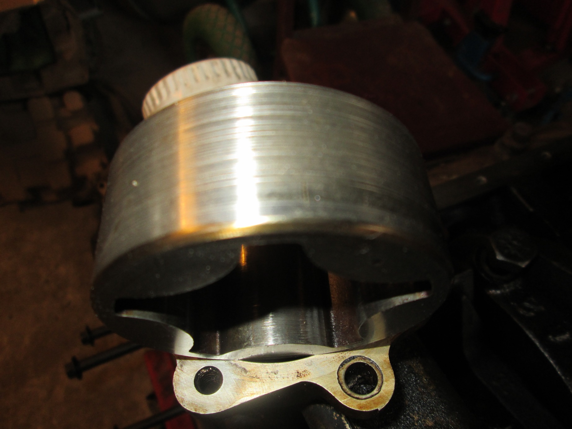

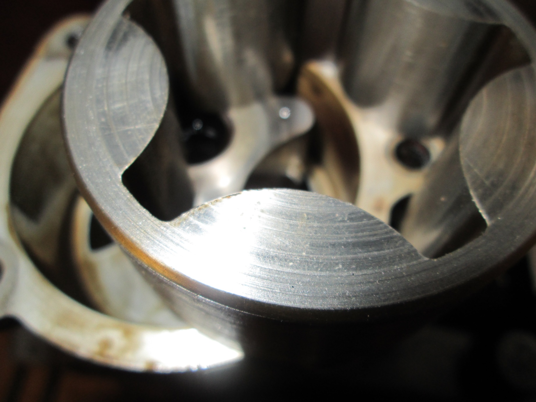

Після дефектовки двигуна було виявлено ще ряд несправностей. Зокрема робочі поверхні маслонасоса зношені але враховуючи, що сітка на маслоприймачі була кимось продавлена то не дивно, що велики частки попадали в насос. Також заглянув на вкладиші. Виявилось що вони протерті до міді і судячи з оригінальних клейм двигун ні разу не капіталився. При цьому всьому тиск масла при замірі на холодну був 3 атм. на гарячу 1 атм. На американських форумах люди писали що це кретично але і не дуже добре.

шліфанути і ше походить, маю на увазі маслонасос :-)

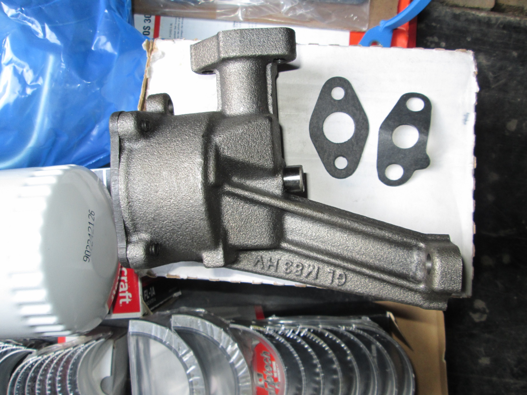

якщо зовнішні поверхні ще можна шліфанути то внутрішні не реально. Та і смислу немає. Я замовив новий підвищеної продуктивності.

Все реально :-) , але якщо не проблема купити новий, то однозначно не варто нічого шліфувати і купити новий 8-)

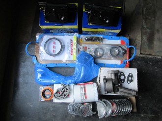

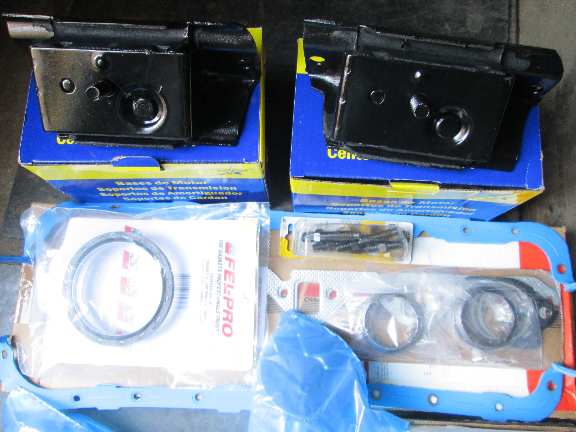

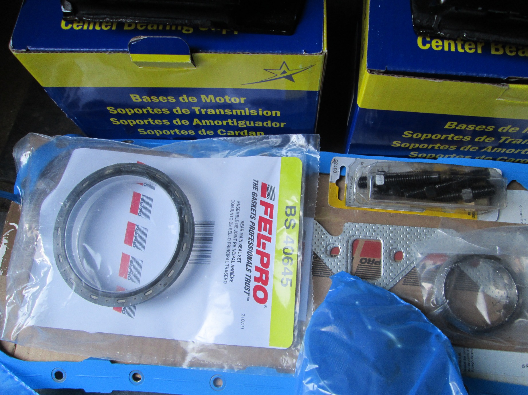

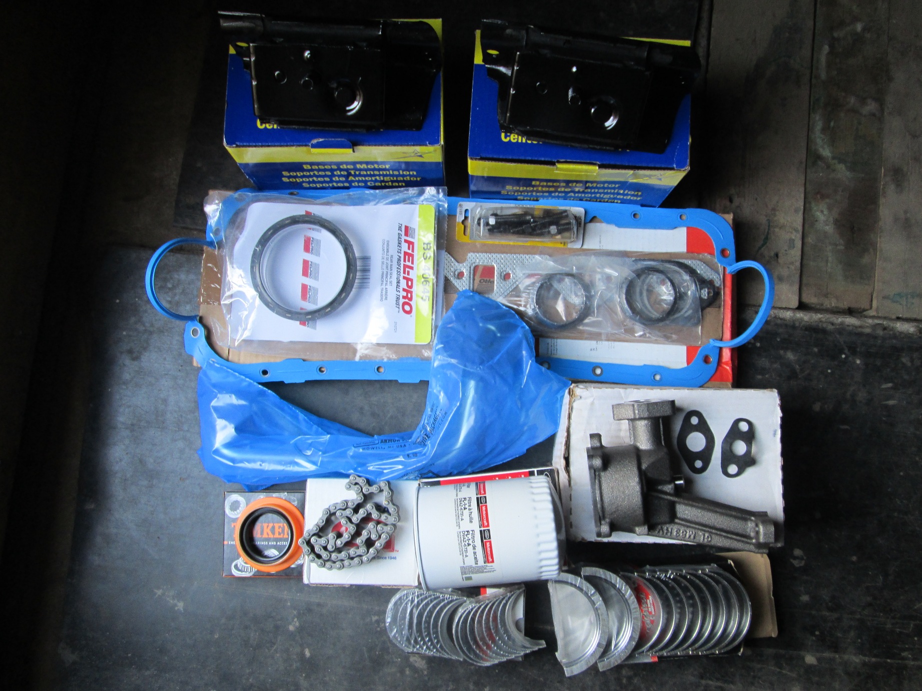

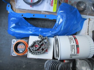

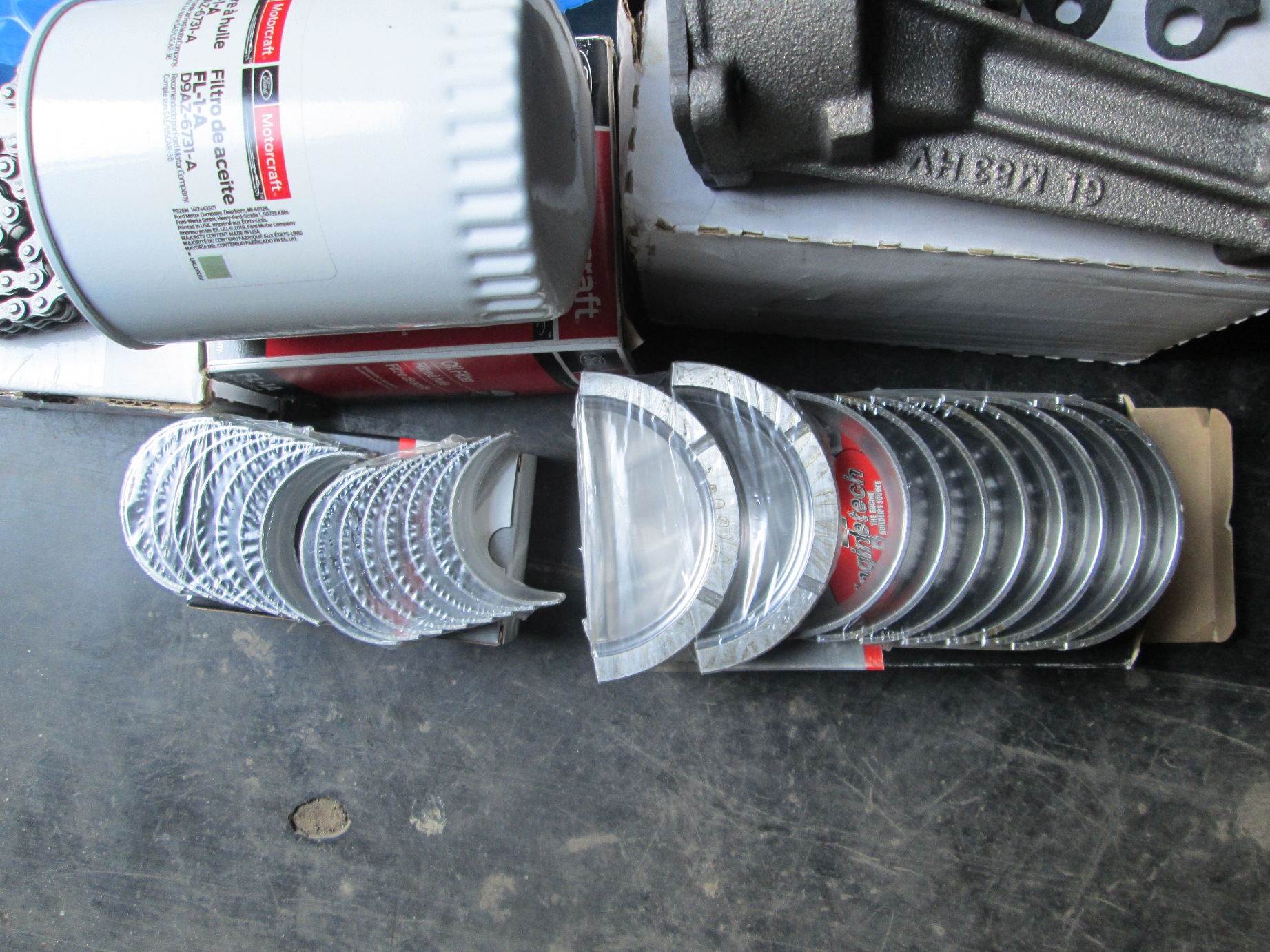

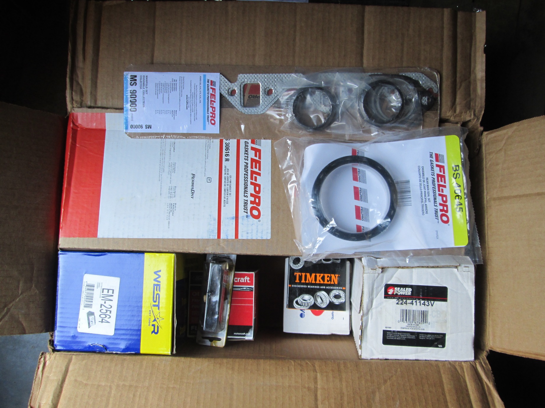

Для ремонту двигуна були замовлені наступні запчастини:
- подушкі двигуна;
- передній та задній корінний сальник;
- корінні та шатунні вкладиші;
- маслонасос підвищеної продуктивності;
- маслоприймач;
- ланцюг ГРМ;
- шпильки приймальної випускної труби;
- прокладки впускного та випускного колектора;
- прокладки клапанних кришок;
- прокладка піддона;
- маслофільтр Ford Motorcraft FL-1A;
2 тиждня очікування і вони в мене.

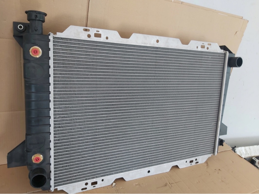

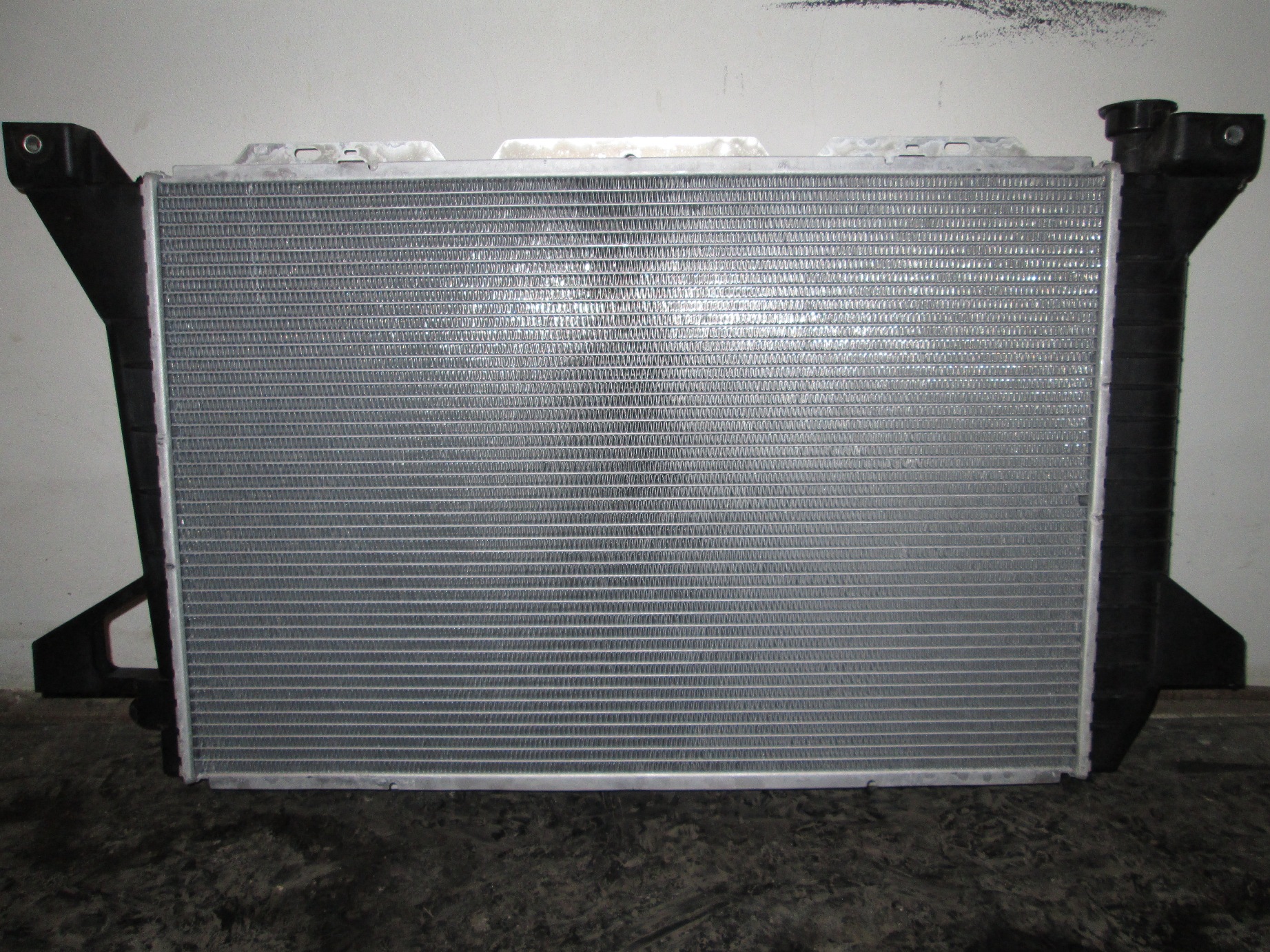

Також був замовлений новий радіатор системи охолодження. При замовленні радіатора я порушив свої традиції і радіатор був придбаний в Польщі за 600 злотих. Людина якій я замовляв цей радіатор передала мені його автобусом на 3 день після оплати. Якість радіатора на рівні з оригіналом.

а в чому полягали твої традиції? :oops :-) і ше завжди було цікаво -як можна визначити якість радіатора на око по зовнішньому вигляду? 8-) в моїй практиці було два радіка які класно капали по завальцовці но при тому виглядали пушка-бомба :wow

Традиції полягають у тому, що запчастини я завжди з рокавто замовляв через відповідального посередника. Мене це завжди влаштовувало так як це виключало можливість що прийде якась інша запчастина замість тої що мені потрібна. А на вигляд дуже просто визначити. Почнем з того, що товщина матеріалу, штамповки пластикових банок радіатора один в один збігаються з оригіналом. Я вже бачив багато замінників радіаторів коли настільки економили що вносили конструктивні зміни в бік зменьшення вартості. Навіть на прикладі моєї ауді радіатор який я придбав на заміну старого був з тонкостінними патрубками на банках, рамка радіатора виконана з дуже тонкого алюмінію і дуже швидко розхиталась.
