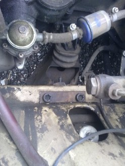

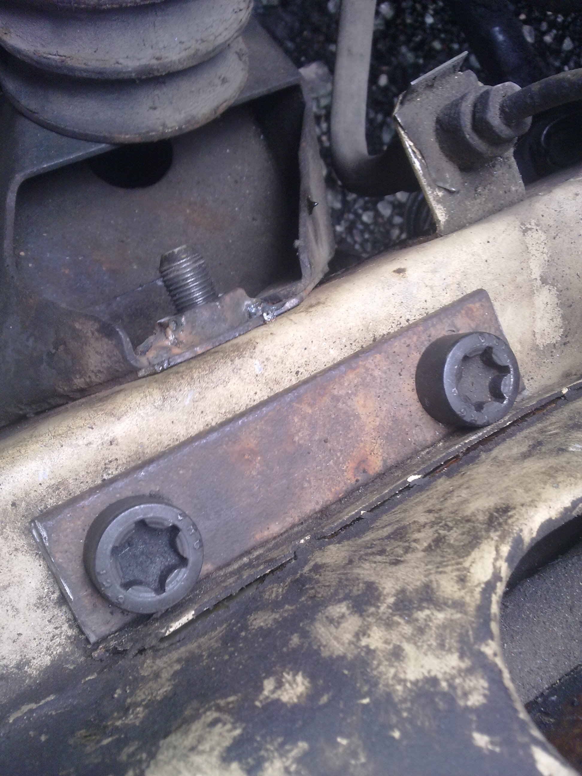

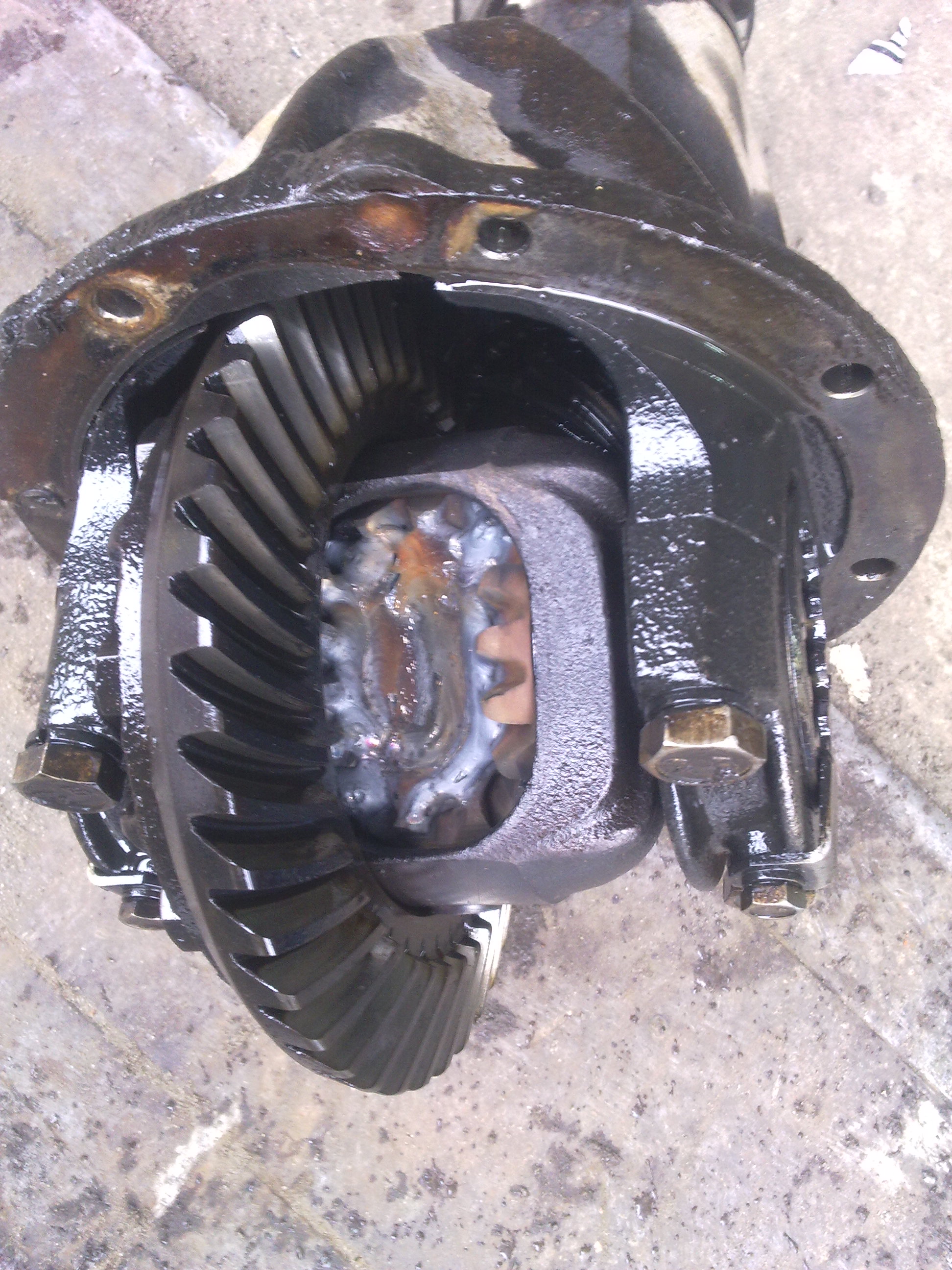

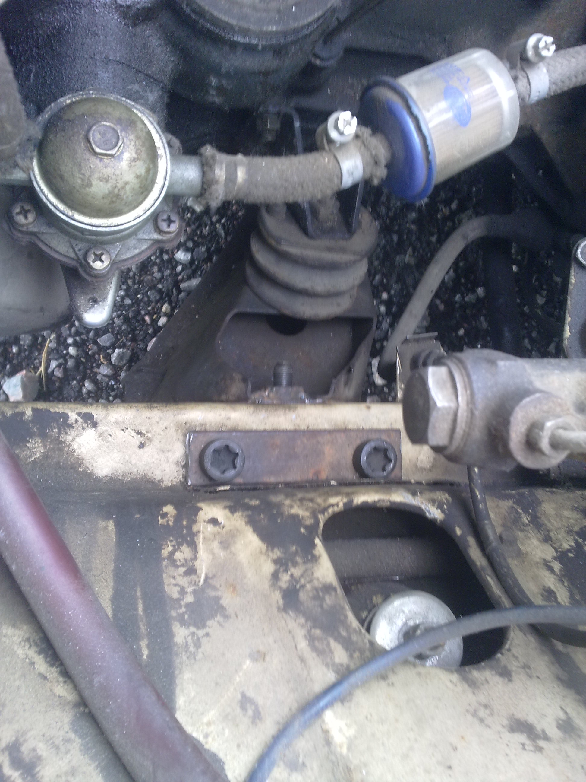

І так, після заміни рульового наконечника поїхав на розвал бо рульом швиряло ппц (ця я трохи загнався коли наконечник міняв :D ). На розвалі майстер сказав що він мені звичайно може виставити розвал але треба шось робити з балкою і показує мені як балка гуляє вверх-вниз з амплітудою чуть не в сантиметр! :shock .Я звичайно ахудєл і знов загнав машину на ремонт. Ремонт тягнувся нереально довго, але у всьому є свій плюс :) . Вирішив не мєлачітся і зразу валити балку на сквозні болти через лонжерон. Всякі мєсні дріфтуни надихнули мене під шумок пересверлити кріплення верхньої шарової щоб збільшити кастор. Крім того подумав і нарешті зважився заварити редуктор :ninja . Зараз вдома лежить вже укомплектований, зібраний готовий до установки гідроручнічьок, попрані і вичищені Дєнені трьохточкові шротікі :) .
Сьогодні забрав машину і зразу поїхав через все місто на розвал. Заварка нагадала про себе в першому ж повороті)в принципі нічого критичного і неочікуваного просто на низьких швидкостях в повороті руль став ніби підпружиненим.Ще трохи спрягло то що в поворотах на низьких обертах мотор починає дуситись.Одним словом це мій перший "заварений" виїзд тому зараз я тільки починаю потроху звикати). Головне що плюси при заварці значно жирніші ніж мінуси :roll.
На розвалі виставили наступну конфігу: розвал десь між -1.5 і -2.0 градусів, кастор 6 з хвостиком. Можна було натянути і 7 але спочатку треба рішити щось з диском який на вивороті впирається в ричаг. Походу через це в мене навіть повністю колесо не викручується.Короче з цим мені ще треба буде помудохатись.
Звичайно всі прєлєсті даної конфіги повністю прочухати можна тільки в бойовому режимі а до цього в мене ще руки не дойшли.Як бачите одним корчом стало більше, ура товарищи! :clap :beer :D

Повідомлення _ALEX_ » Пон, 25 липня 2011, 16:09
Нарешті можу залити пару фоток.
кріплення балки
кріплення балки
