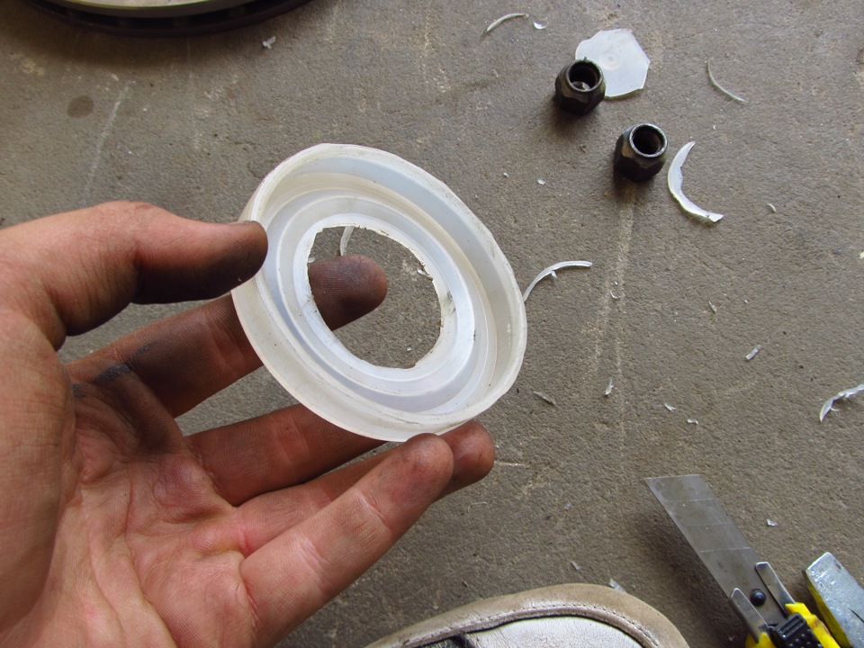

4) якщо вас буде бентежити ось такий зазор між піввіссю і поворотною цапфою (кулаком):
робимо ось такий "пильник" з кришки від банки :D :
