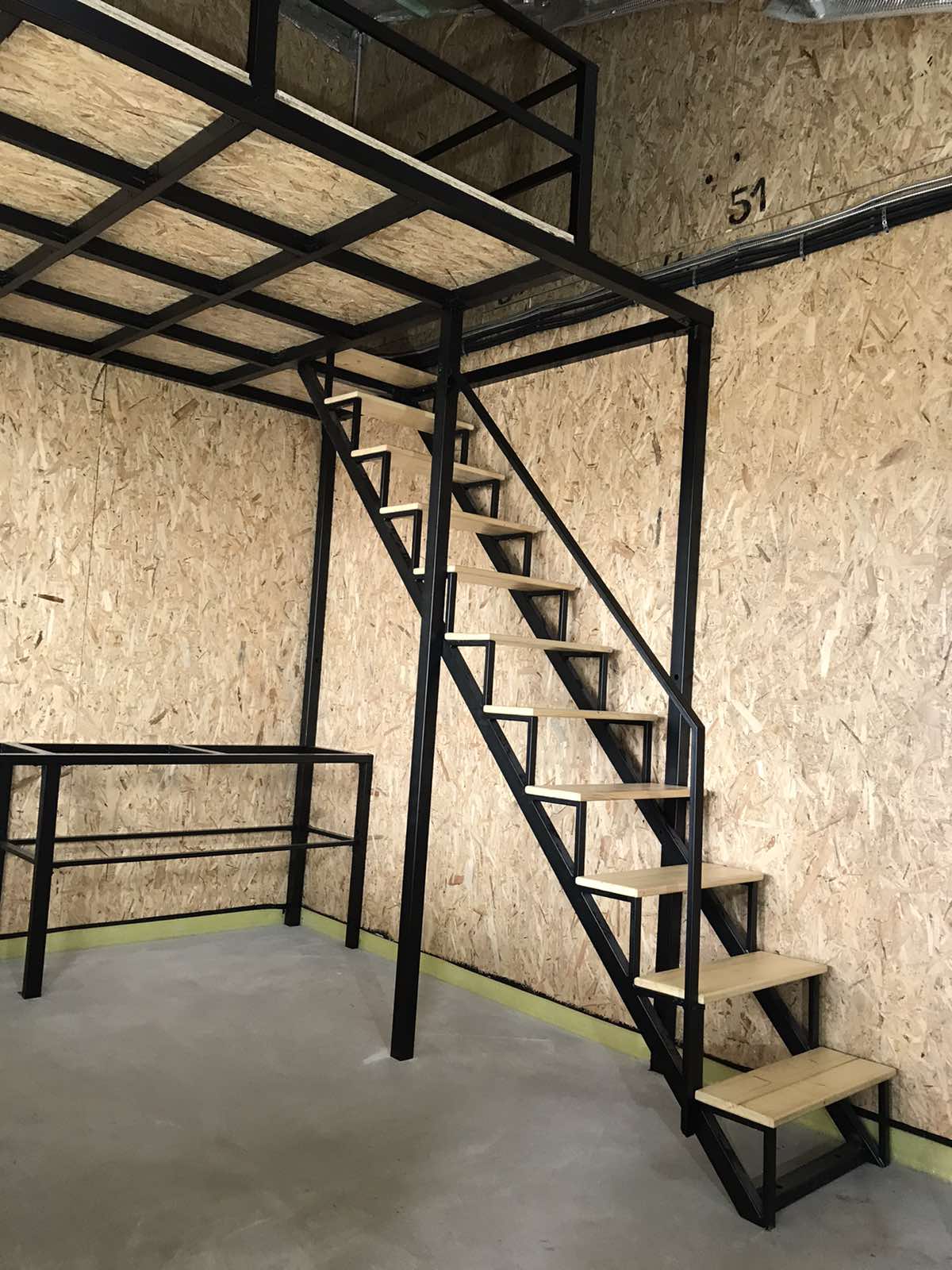

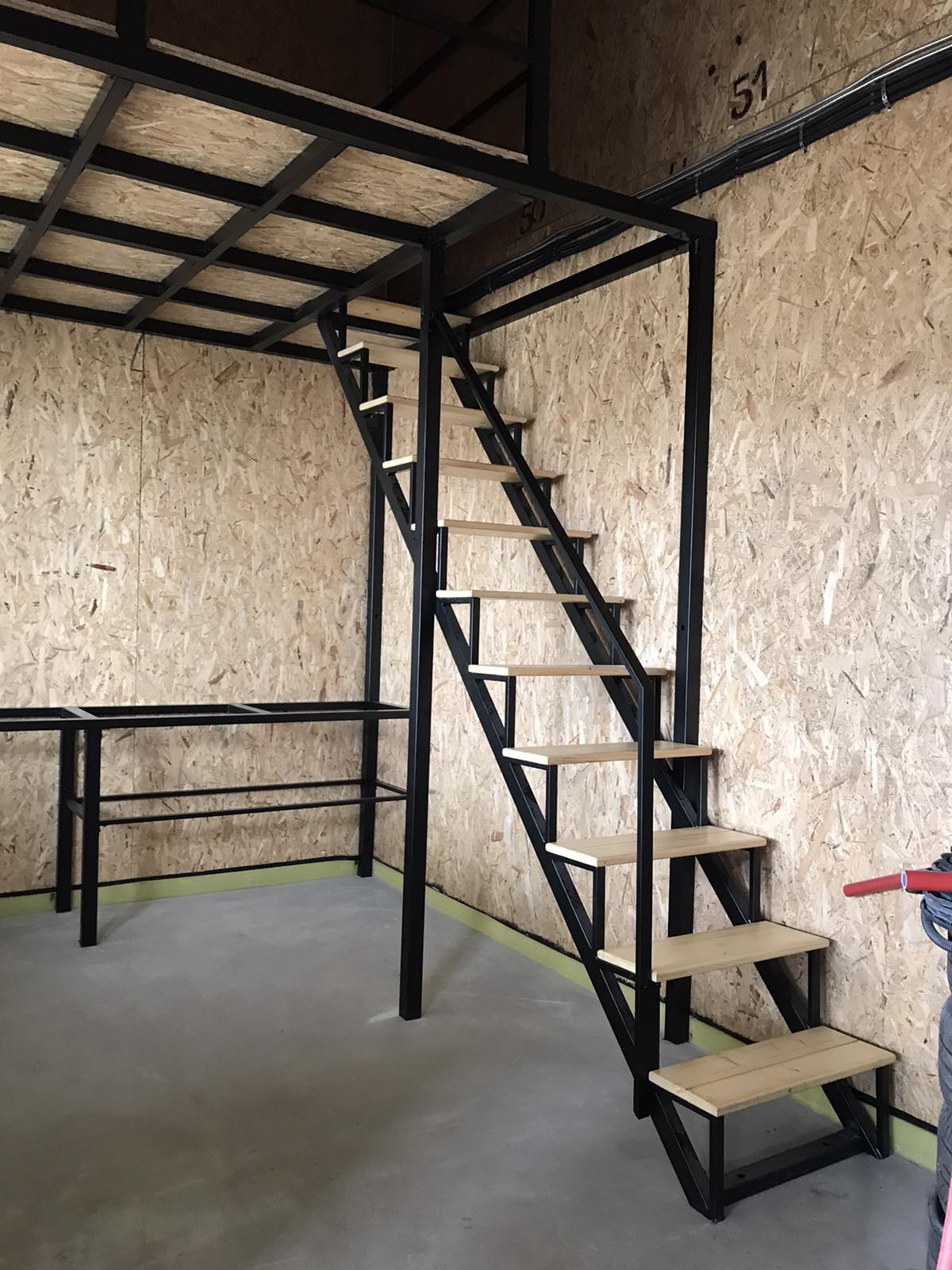

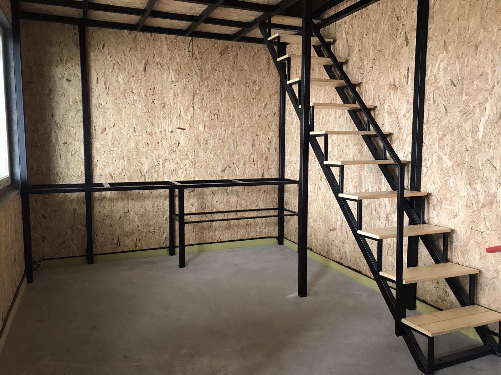

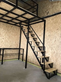

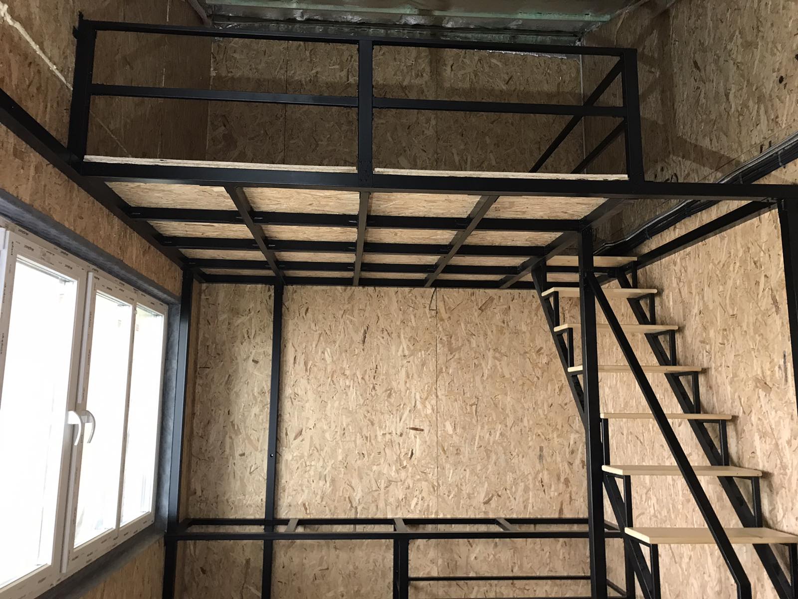

О, мало не забув!
Зробив ще пів поверху в майстерні ;-) Таку кластичну антресоль... Висота в цій точці - поза 6 метрів, було шкода стільки місця :angel
Заморочився, - зробив все з металу, на шурупах, як книжка пише. Тепер воно виглядає все так:
Про бюджет навіть не питайте, бо якраз метал пішов вгору :boxed :facepalm Хоча, я застав тільки 15% росту ціни, зараз вже більше 50-ти... :facepalm Типу, встиг... :facepalm

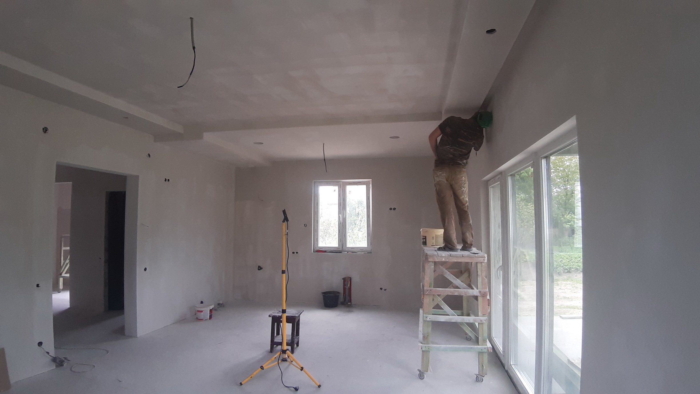

Внутрішні роботи - станом на вчора ;-)
Перший поверх стартом перетягнуто, піднялись на другий, поки перший сохне 8-)
Плитка в санвузли - закуплена і привезена. Поки будуть шкурутись і закриватись фінішом стіни будуть робитись санвузли
Якось так...

Може вже обговорювалось - а як СІП з гіпсокартоном дружить? Не потріскає то все?

Повідомлення Myself » Чет, 10 червня 2021, 13:38
sapphir, а ніхто не знає :D :facepalm
В теорії ОСП - це "стабілізоване дерево", воно не особливо реагує на зміну температури/вологості. Про всяк випадок всі шви проклеювались скловолокном на ПВА, а старт вже поверху цього всього. В панельному будинку я це робив 11 років тому - жодної тріщинки. В СІПі - дасться чути.
Всі інтер"єрні рішення в будинку загалом у мене "безбагетні". Якщо буде тріскати - то на стику стелі та стін, - тоді доведеться приклеювати багети. Це можна доробити будь-коли. Але поки виглядає надійно. Побачимо ;-)

Повідомлення sapphir » Чет, 10 червня 2021, 13:43
Власне стики і цікавлять в першу чергу. Ну і багети - це хіба що приклеїти і продати ;)

Повідомлення rubilnik » Чет, 10 червня 2021, 20:12
Якою шпаклівкою стики зашпакльовані? І для чого старт по гіпсокартону?

Повідомлення Taras LL » П'ят, 11 червня 2021, 19:44
rubilnik писав:
Не знаю як в даному випадку, але в мене все армується сіткою. Тому і йде старт. До того ж гіпсокартон, який в нас продають, не надто рівний. Якщо є бажання добитись практично рівної стіни, то без старту ніяк.

Повідомлення Taras LL » П'ят, 11 червня 2021, 19:52
Myself писав:
В себе планую робити незалежні стелі з допомогою тіньового профілю. Мало б як мінімум забрати ймовірність тріщин між стелею і стіною. Виглядає цікаво. А там побачимо що вийде.

Повідомлення rubilnik » П'ят, 11 червня 2021, 21:04
Taras LL писав:
rubilnik писав:
Як мінімум фюгенфюллер на стики, в ідеалі - уніфлот. Не залежить чим армується. Нерівності гіпсокартону забираються фінішом. Старт - дурна трата бабла

Повідомлення Myself » Суб, 12 червня 2021, 22:48
rubilnik, скільки в тебе будівництв за плечима, що ти так безапеляційно говориш? Є й інші достойні варіанти, нє?
В мене теж, як і в Taras LL, все армувалось, тому й старт. Стелі теж на незалежних підвісах, тому, сподіваюсь, тріщин не буде. Побачимо. Але це точно не "дурна трата бабла", а довго і ретельно обдумане рішення і професійний підхід до застосування цієї технології внутрішніх оздоблювальних робіт ;-)
Taras LL, не переймайся відставанням, це не соцзмагання ;-) В мене 27 жовтня буде два роки від того дня, як посеред городу хлопці ввіткнули лопати копати траншею під фундамент. Це було поле - без огорожі, комунікацій і води. Зараз там будинок з водою, каналізацією та опаленням.

Повідомлення rubilnik » Нед, 13 червня 2021, 10:18
Myself, 18 років. для чого армувати саму плиту? тріскає на стиках

Ти б якось визначився... Тебе цікавить, нащо старт, чи нащо армування? Бо раз так, а раз так питаєш... Старт - щоб вирівняти всі зовнішні кути, закладені перфорованим кутником, та стики листів ГК, з площиною самої плити. А армування - для кращої адгезії стартового шару до ГК та для підвищення якості армування стиків.
