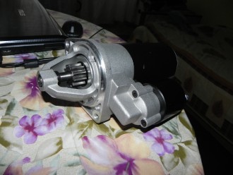

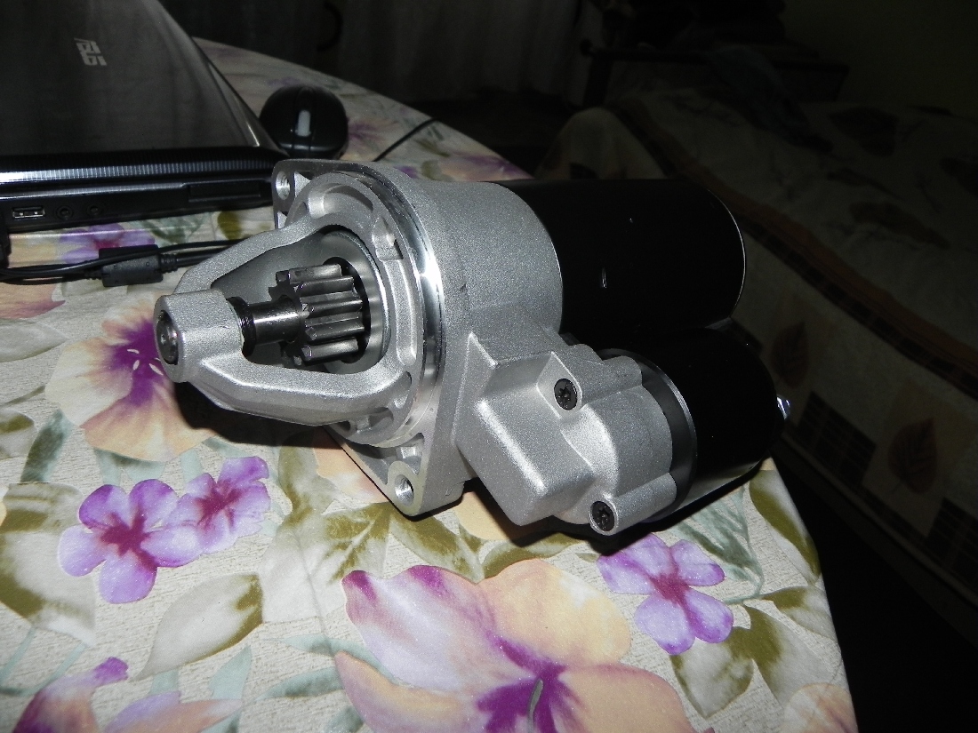

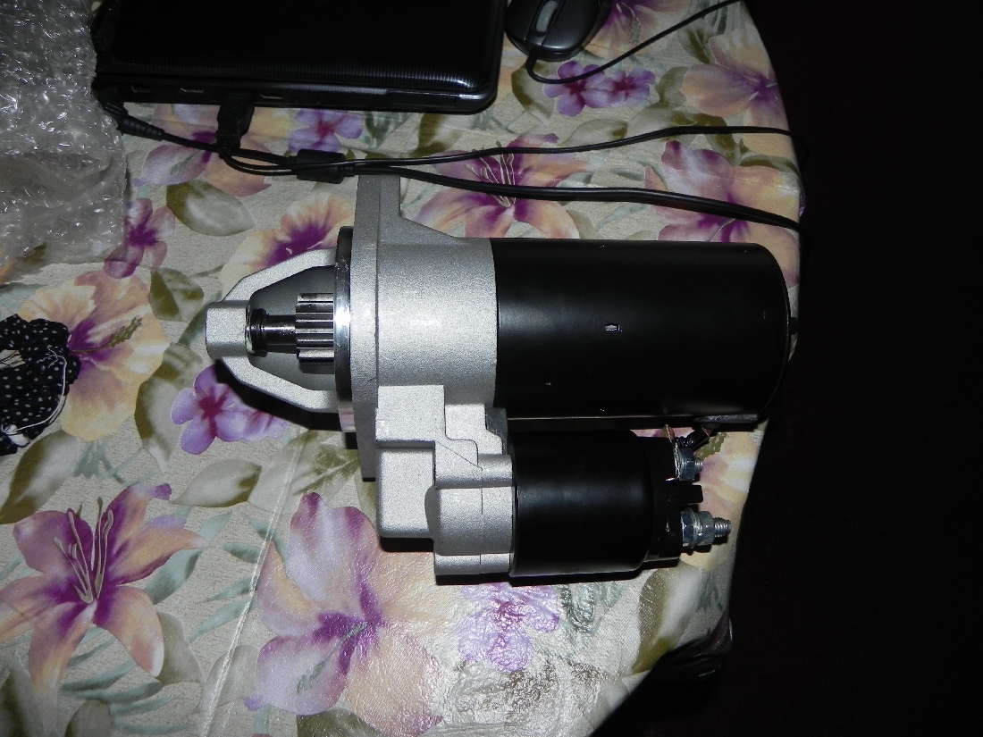

ще забув додати , що зараз мотор заводить отакий девайс : :roll
буде на правах апу :D

Повідомлення pavlolvov » П'ят, 05 жовтня 2012, 20:34
красота :sing і кіко сей девайс виніс $ :surprised :roll
БК2"www"Bluetooth
Re: Моє хобі +робоча конячка, ВАЗ -21063
Повідомлення Liuskywalker » П'ят, 05 жовтня 2012, 20:56
pavlolvov, вродь 450 грн, я його ще на початку літа купив , коли мій рідний почав заїкатися. :) А десь два тижні тому ,в акурат після заміни КПП зношеність бендікса вже досягла критичної точки походу - він залип в зацепленні з маховиком %) Поки доїхав додому - шестерню бендікса злизало майже в ноль ! :shock Вінець гартований, але теж трошки постраждав.
Зате не прийдеться тепер влаштовувати "камасутру" при знятті-установці - цей новий компактніший!
І звук заводки благородніший! Стартового струму походу їсть трохи більше ,але некритично !

Liuskywalker, Порівняно з інотазними копійки :D я стікі за новий геник заплатив щось не рішився заморочуватись з ремонтом старого! а стартер перебрав і льотає тепер як сумашедший!
