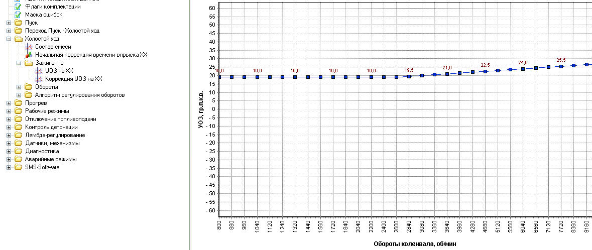

Заліз в зажигання )))
Стабільний холостий получається якщо кут поставити порядка 28-30 градусів :shock . На часткових нагрузках думаю кути треба ще значно піднімати. так як фаза величезна, і на низьких оборотах хренове наповнення циліндра.
от думаю 92 бенз попробувати залити по місту :D але при умові їзди до 3000-3500 ))) далі щось страшно, степінь все таки 11 :ninja
Може хто підкине якісь статті по запалюванню. як воно на таких широких валах настроєне.

Zhdan, понятно. в мене 18 градусів було на попередньому валі, далі збільшував - обороти не росли. а тут фазюра на 50 градусів більша - при 18 градусах ледве працює, підйом навіть 30 викликає серйозний ріст оборотів ))))
Короче пробував сьогодні настроювати.
[цензура] неїде ніфіга :ninja :angry
До 3000 майже без проблем, плавно (цього не сподівався якраз), тільки на старті приходиться більше обороти піднімати чим раніше.
а на верхах щось тупить (крім 1 передачі.. на 32 дифузорах і то краще було) ..
вже вкрутив максимальні жикльори які були і все одно біднить смєсь..
топліво 150
воздух 155
смєсь порядка 13.5-14..
треба перевірити ще насос, тиск бензину на оборотах і зняти фільтра (вони до 145 сил розраховані :D ).
так і знав що зразу нічого не повалить, прийдеться похаритися :D
