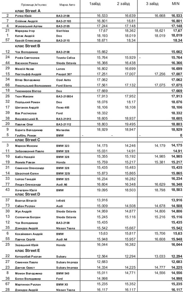

vovka, с новыми карбами на след сезон из 15 сек выехать планируеться???
ВАЗ 2108
Затримка на старті: 0.688
Чистий час: 15.600
Повний час: 16.288
http://2108.lviv.ua/archives/drag-royal ... l#more-310

Black, то від карбів не залежить. DHLA 40E описав мінімально тут з картинками.
взагалі то кращий час в мене 15.435
http://2108.lviv.ua/photo/royal-5-etap-2008/kv_5.jpg (в класі D помилково записали)
З 15 повинен виїжджати. Взагалі то це мало статися і цього року але якось не склалося :ninja Трохи косяків було. наприклад прокладки на впуску на 3-4 мм не співпадали з колектором ))) не було блокіровки, вихлоп помоєму трохи душить, принаймні резонатор стопудово стоїть неправильно, треба переносити, з запалюванням розібрався тільки на останній етап, але там покриття траси до одного місця а час получився такий самий як біля мрео з різницею в 0.004 секунди. ну і т.п. треба за зиму неспіша виправляти ці всі косяки.
