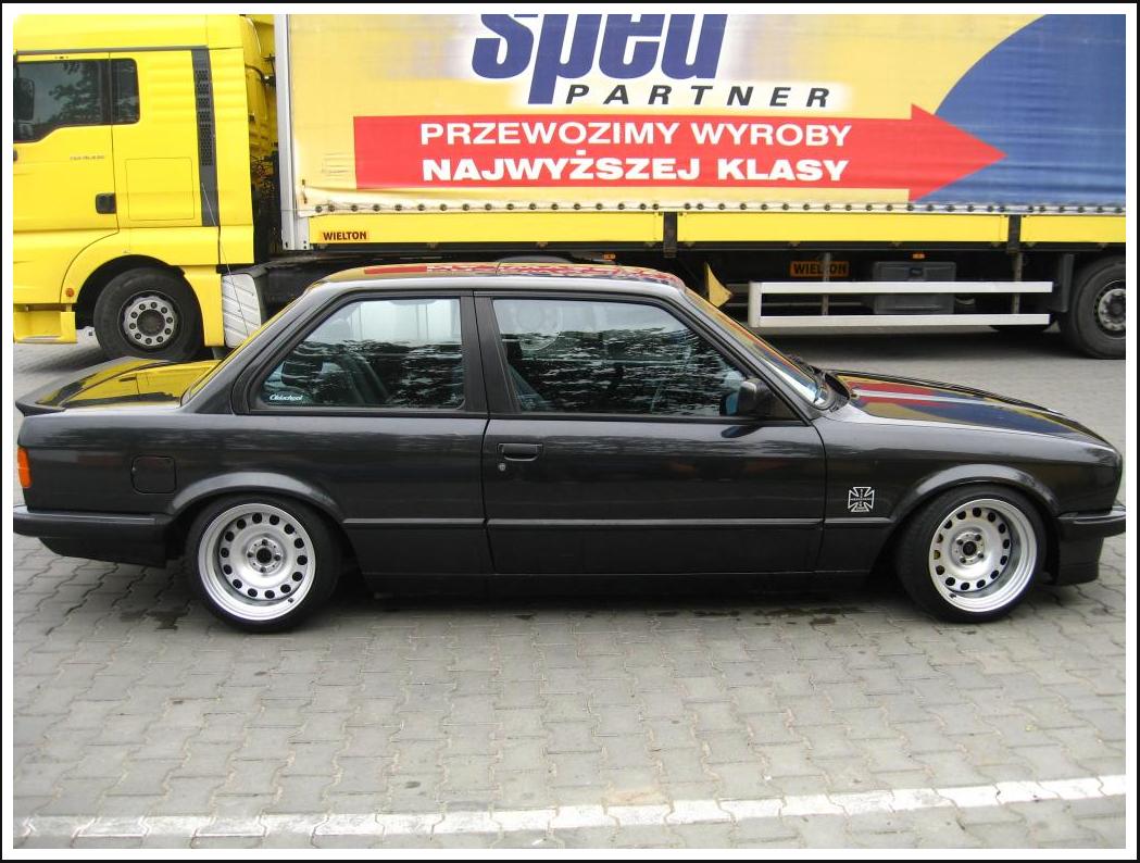

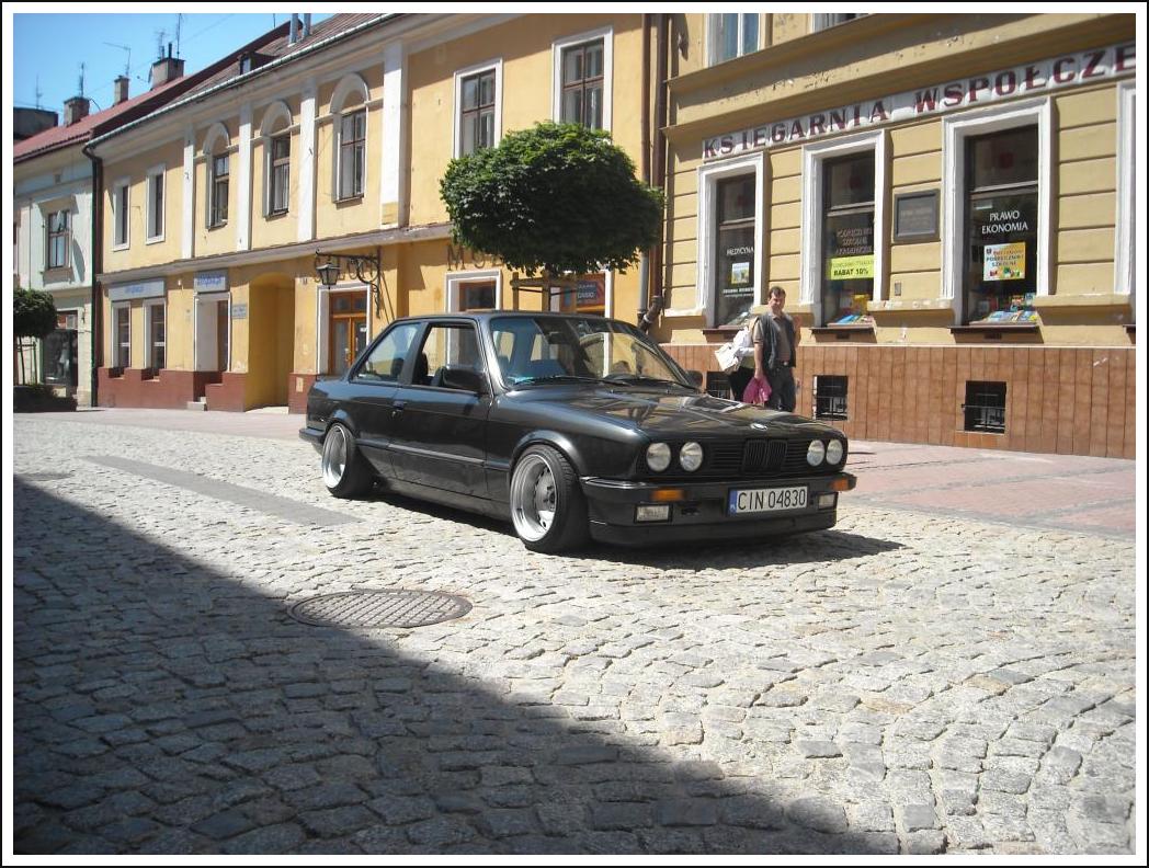

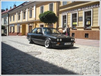

розварки рулять.. я б собі тоже прикупив комплектик... 8)

беха сееекас !!! дуже подобається стайл аля "мінімалізм" 8)
