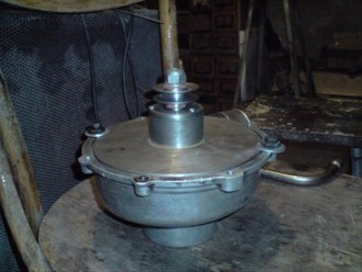

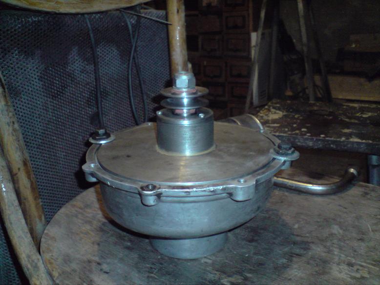

вигляд

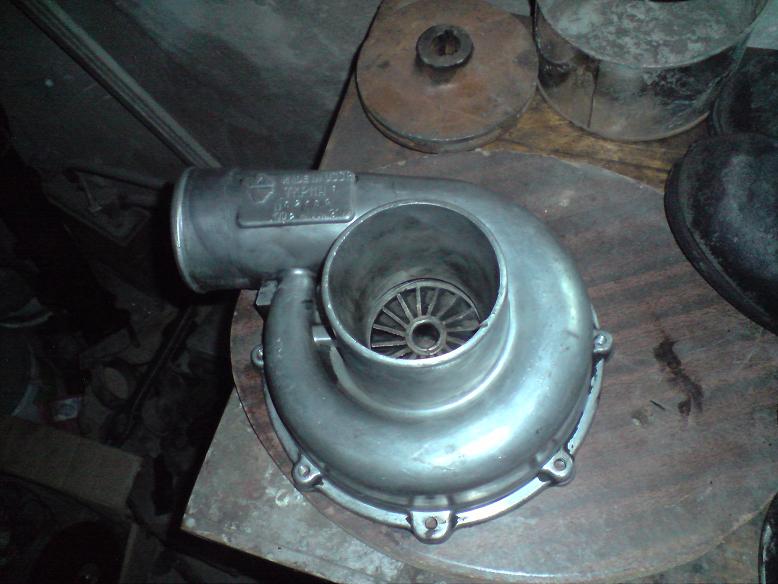

там ссилка з верху я собі буду таку робив з турбіни від т 150

турбіна від трактора т150 вона крутиться в правильна сторону
розбирається і лишається тільки компрессорна частина
виточується фланець і вставляється два підшипника
виточується шток і шків мінімальної велечини
виготовляється шків колінвала двохрядний
другий ряд має бути в 3рази більший за шків компрессора
машина має бути інжекторна :)
TURBO -POWER

цей компрессор зовсім інакший ніж від мерса ітд
він майже не заберає потужності
не збільшує розхід до 3000об
не нагріває повітря
але не тягне з низів
TURBO -POWER

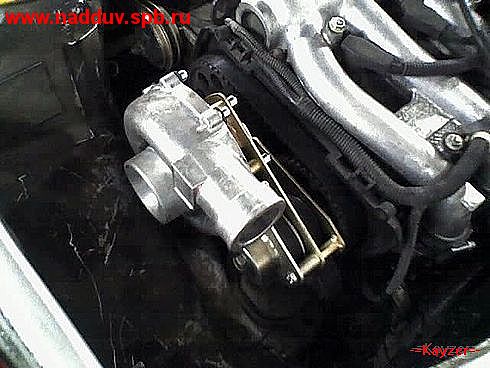

на десятому моторі нічо не треба переорбляти там готовий комплект продається як на фотці

мені ше нехватає патрубків і доробляеться внутрішній шток
