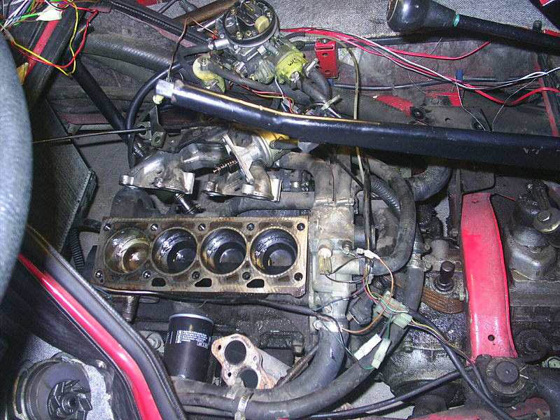

нагадаю що це не Гольф, а Баркас з Гольфівський двигуном!!!Це не ми придумали, це в останні роки випуску 1989-1991 поліцензії ставили на Баркас...там на головці навіть лейби VW немає...Місця там "голяк"(див фото) + коробка під 1.3.Двигун нормальний не пам"ятаю скільки км,аде батько масло міняє вчасно і лиє нормальне(не економить).Dj kvass писав:1.3 гіблий варіант.....але можна від гольфа 3 1.6,
я написав що розгляну любі пропозиції... :mad:21043 SW писав:І треба врахувати, що запчастини на ВВ будуть не дешеві.
вмене в гаражі ще 2 двигуна Гольфовських 1.3 лежить, на них я хотів поексперементувати.....$ не все зразу - поступово...21043 SW писав:Зроби нормальну капіталку і вже має нормально їхати.
Хочу вижати максимум з цієї машини - обмеження в "підкапотному" просторі...!!!! :evil:
