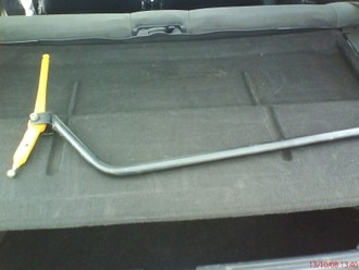

Была не давно приобретена нужная железка для своего авто возникли вопросы :
1.Встанет без ослождений вместо штатной ?
2.Есть ли ньюансы при монтаже?
3.Что нужно учесть ?

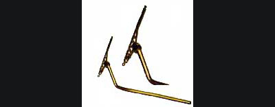

Для сравнения геометрии выложил сопоставление :happy .Спасиб за внимание 8) .Если тема была с подробной инфой киньте линк(я не нашол) , :sing а мою в топку.

В мене встала без проблем!
Єдиний нюанс - в сене салом від 15-ки, і там троха пластмасу треба підрізати!
Я вирішивм проблему настиптим чином - підрегулювали кулісу таким чином що вона мінімално впирається в пластмасу + трохи попідрізали. В результаті нейтралка в мана трохи зсунути назад. Але я вже привик! :)

UncleSam, Амплитуда палки гавно-мешалки на много меньше стала ???Какие очучения ?Просто я раньше чем в эту субботу в яму не полезу :sing

Ребята с Киева то ж так же говорят ,что гемор с установкой точно такой же как и с штатной ,т.е.попрыгать в яму и обратно раз 20 придёться :) (если 1 -му ставить),попробую поставить отпишусь пожже ,а то что т тихо как то :sing

Хід в три рази менший став!
На перших порах відчуття зо включати передачі важче стало!
З часом проходить!
Зараз мені пофіг - я привик!
Заїдь до Діми і постав! :)

Установка на 08 не відрізняється від штатної куліси. одну зняв - іншу поставив. Треба буде відрегулювати положення ручки КПП, теж нічого складно але це треба робити з помічником, а то будеш дійсно по 20 разів в яму лазити і регулювати. По часу десь годину мабуть займе.
Я би ще порадив купити жосткий карданчик від каліни.
Заодно раз туда полізеш глянь стан всіх пильників - краще поміняти заодно.
Якщо незнаєш як поставити, або невмієш, або ліньки, або ще щось - дзвони до Тайгер-Найгера, домовляйся, він поставить.

Понял мне так же сказали. :)
vovka писав:але це треба робити з помічником
Угу :cry ещё найти надо сам хочу помучиться :)

UncleSam писав:На перших порах відчуття зо включати передачі важче стало
может из-за того что Между ручкой и самой кулисой ещё не разработанно .
UncleSam, vovka, Пасиб всё ясно поставлю отпишусь!!!Будет возможность фото сделаю.

я свій салон на 2113 різав десь см, із заміною куліси міняв карданчик від калини, притирка була десь тиждень. Роботи було на 2 години.
