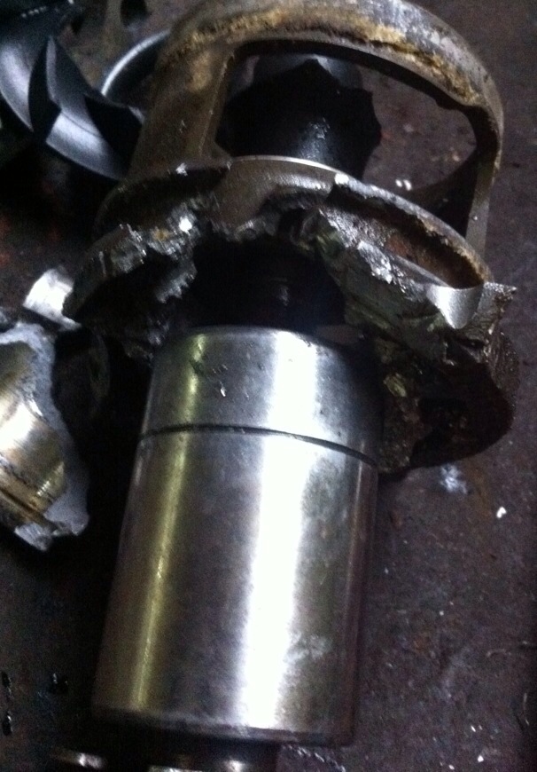

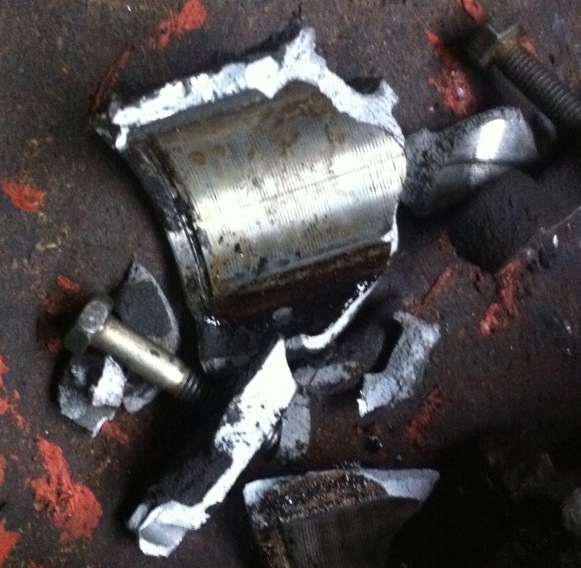

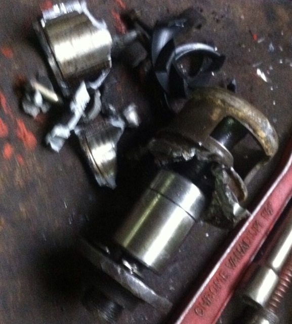

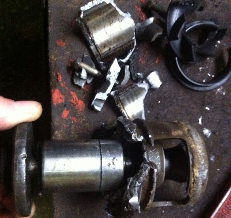

winn3r, твоя субботняя помпа-это жесть! :facepalm :-)
Изьятие помпы из блока БМВ, заняло время с 11-00 утра до 17-00дня... :facepalm
Вытаскивали зубилом по малюсенькому кусочку.

Это помпа... :facepalm :-)

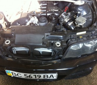

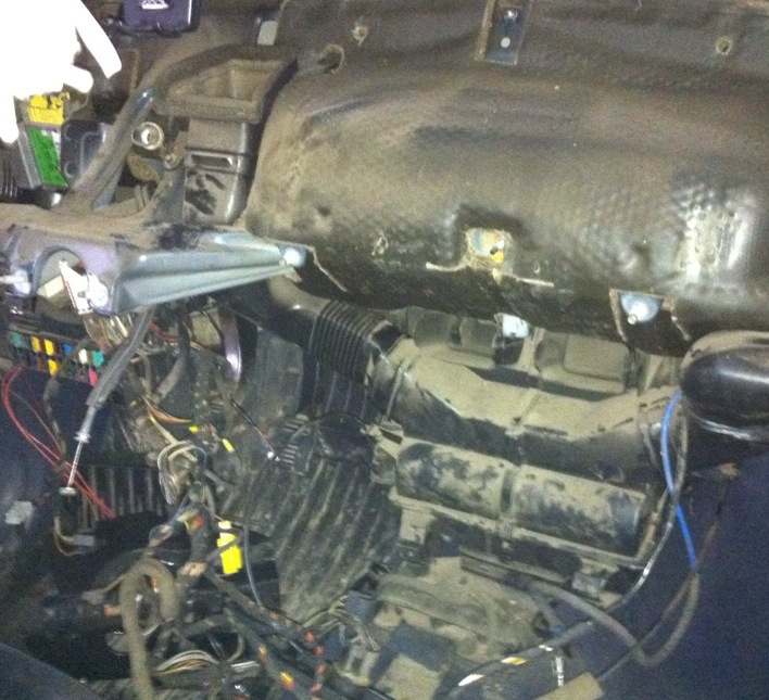

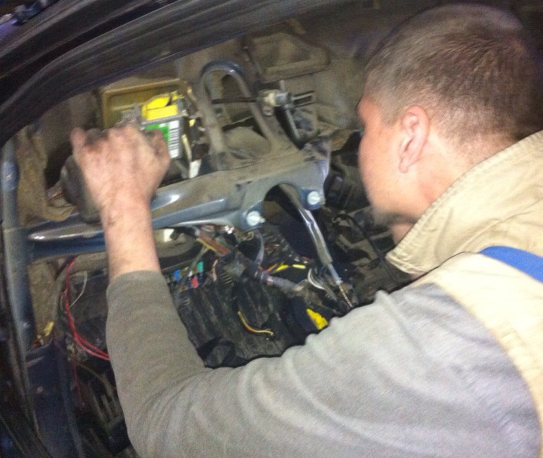

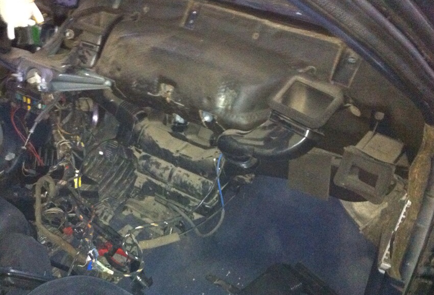

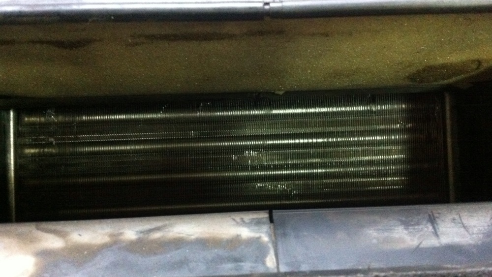

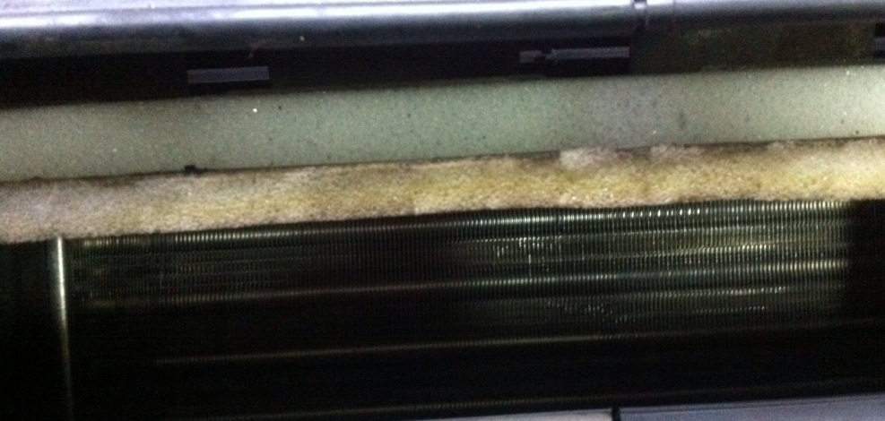

bossjara, Антон. Маленький фотоотчет про исполненную работу на сегодня.
Блиин, замена радиатора печки в Форд-это маленькое зло! :happy

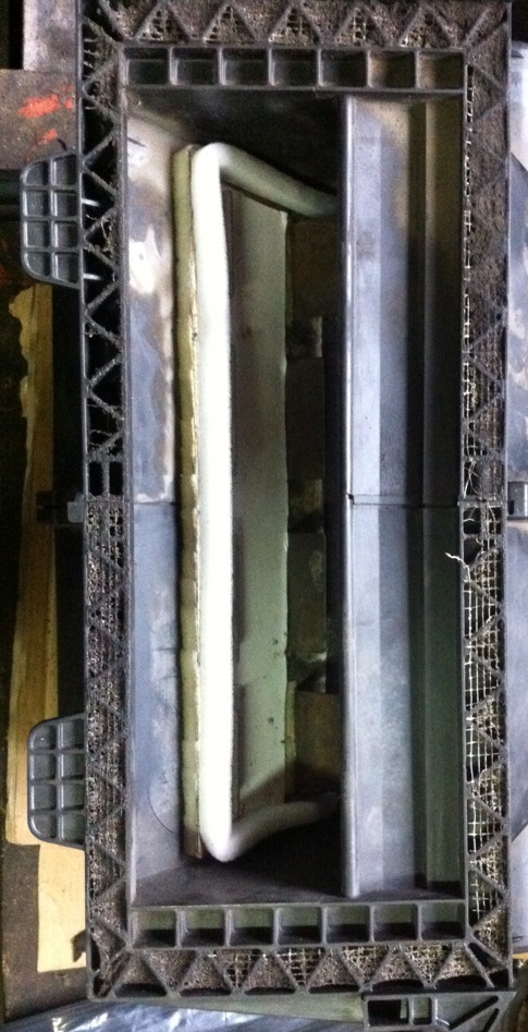

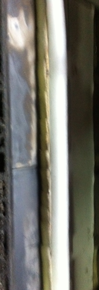

Продолжаем сексуальные отношения с Форд Антона bossjara. :-)
Утепляем и собираем в кучу корпус печки, чтоб зимой было тепло.

А чого її так розмолотило? шо то за машина?

ostin777powers, то е36 :oops розлетілась при демонтажі :-)

ага , ясно дякую...просто мені на фотці здалось, що вона сплвилвсь чи то стерлась...

ostin777powers, она на половину сидит в блоке. И та часть, что в нутри, закипела и приржавела к блоку так, что не поддавалась демонтажу даже обратным молотком за шкив. Вырубывали по кусочку зубилом из блока... :facepalm

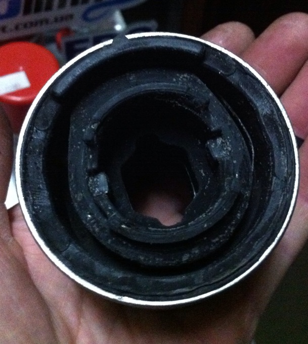

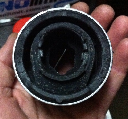

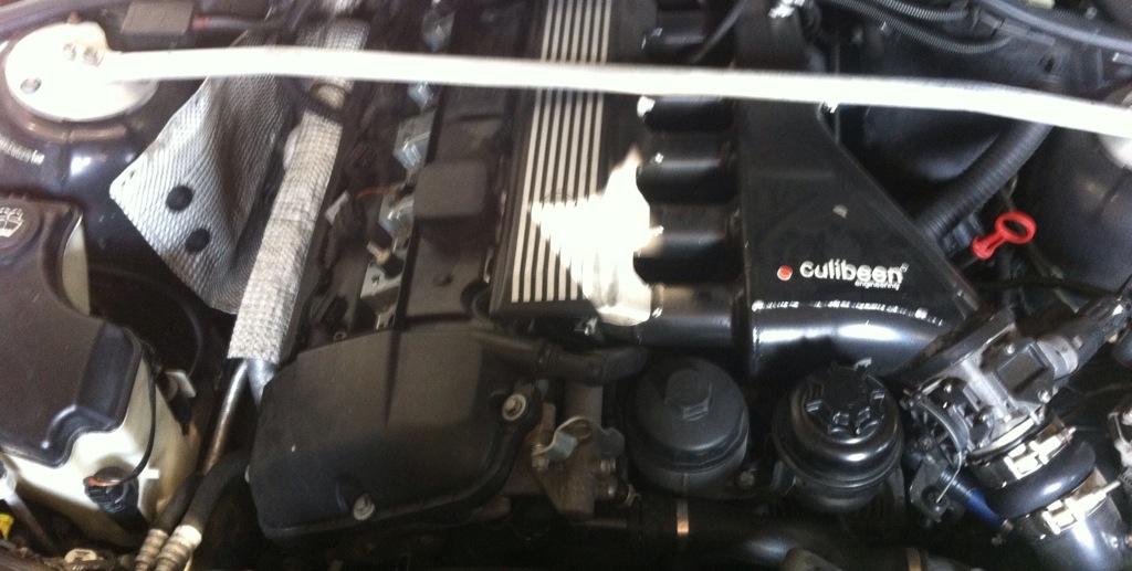

Вот что делает BMW 328 turbo 500+, со стд сайлентами передних рычагов....-вырывает!
Практика показывает, что нужно дальше ставить М-ходовку с подвеской...

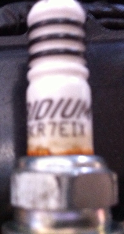

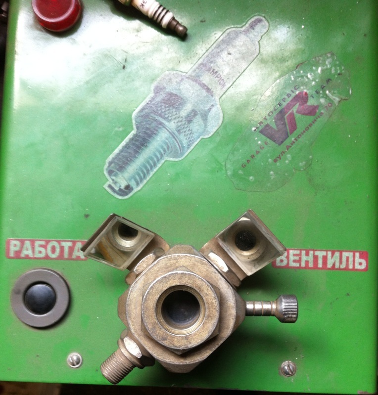

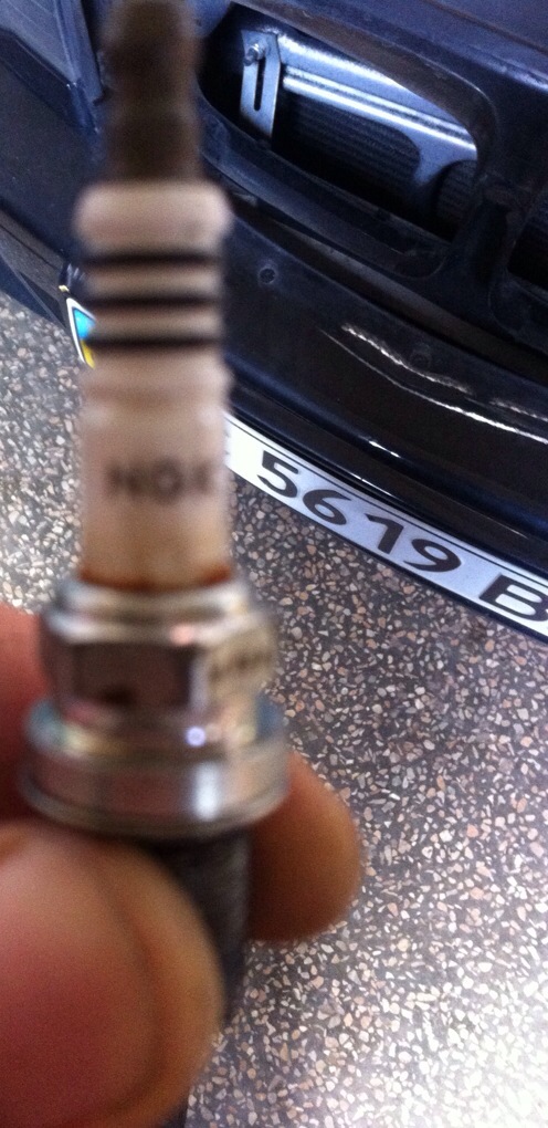

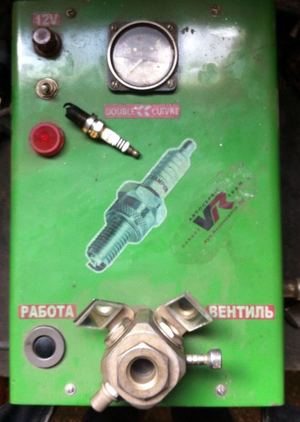

Так же , есть интересный стенд, для проверки свечей...
Который показал, что не все свечи что стоят-работают правильно и хорошо.
В следствии проверки, обнаружили, что 3 свечи из 6- просятся на заслуженный отдых!

о такі свічки як в мене (кстаті не довольний ними бо працюють тільки при 0.5 зазорі)і машина знайома на 500+ сил :-)

andriy320e30, Вовка сказал, что хочет такие свечи, какие стояли. Так что, выбор вообще был не большой-либо НЖК либо Денсо. А так как клиент всегда прав, пака жив, то заказали НЖК. В принципе, они отлично прослужили практически 3года. А вот счас, с наступлением холодов, сырости-показали свое ФЭ... :-)
Машинка, хее знакомая,,,,, ;) Ндааа, состоит у меня на обслуживании. 8-)
