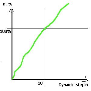

От я схематично намалював залежність.
степінь сжатія
stepen копи.gif (2.17Кіб)Переглянуто 4326 разів
в точці перетину при коефіцієнті наповнення 100% маємо динамічну степінь яка рівна геометричній. якщо коеф. різний = відповідно реальна степінь теж відрізняється від розрахункової. от чому на турбо машинах степінь нижча. тому що коефіцієнт наповнення там значно більший чим 100% - а отже щоби лишитися на бензині який є на кожній заправці - треба понизити розрахункову степінь.
З графіка видно що якщо би ми могли міняти геометричну степінь сжатія в залежності від оборотів (залежність коеф. наповнення від оборотів - то інша тема, наразі туда не лізем) - то можна було б скажем при коеф. наповнення 10% різко збільшити геометричну степінь сжатія (динамічна теж підніметься автоматично) = таким чином получим більшу економію палива і більшу потужність.
Власне мене цікавлять розрахунки і залежності геометричної і динамічної степені сжатія.Де би про то почитати..

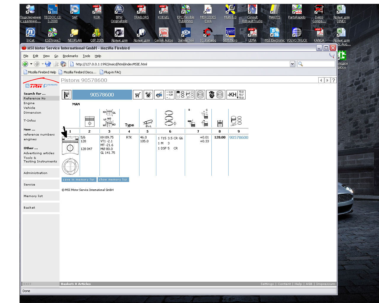

Поивилась идея для примера 1 -вый попавшийся поршень (ман) стрелкой указанна форкамера ,в чем идея :сделать поршень* в поршне т.е.в той части (форкамеры) по диаметру её сделать гидро лифт,при повышении оборотов масл насос начинает нагнетать большее давление масла которое можно по масл.каналу направить в шатун далее палец поршневой далее в сам поршень (в грузовых это существует) ,далее масло под давлением будет давить на поршенёк * тем самым выталкивая его что изменит его геометрию и уменьшит камеру,теоретически результат достиг своей цели но где и что(материал) использовать для изготовления т.к. там температура не шуточная,сам видел в прямом смысле как поршня стекали в поддон из-за неисправности топливной аппаратуры.

а зверху буде давити взрив під тиском в багато разів більше чим тиск масла )) помоєму не варіант.
