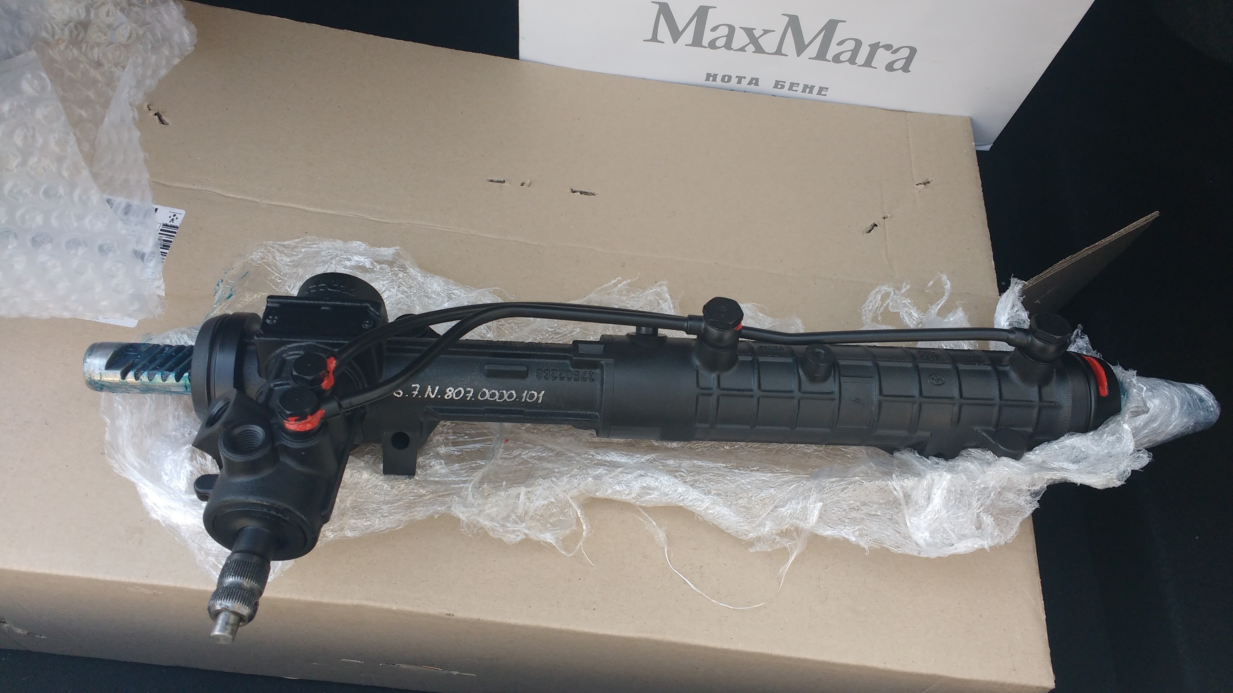

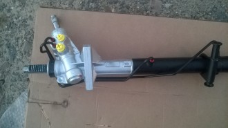

Vasiliyyy
Повідомлень:4590
Авто:Golf VI Variant
Дякував (ла): 276 рази
Подякували: 91 рази
Re: діагностика ремон рульової рейки
Повідомлення Vasiliyyy » Вів, 01 серпня 2017, 18:30
Я відправляв місяць тому: час ремонту - два тижні (але у мене був "тяжкий випадок": текла, стукала, виробітка на валу і т.д. (казали, що даватимуть на гальваніку на завод)). Вартість роботи на моє авто - 2360,00 грн., при тому що на СТО одного з форумчан за це хотіли 5-6 тис. грн.
Дали гарантійний лист, відношення (по телефону) - приємно-фахове. Рейка прийшла гарно упакована, вал змащений, завернута в пухирчасту плівку. Підхід виглядає на професійний. Правда ще не поставив - тільки отримав ноі тяги
наконечники/пильники, тому про якість роботи не скажу наразі.

Ростик1
Повідомлень:3059
Ім'я:Ростик
Авто:Та йой...
Звідки:Львів рідненький
Повідомлення Ростик1 » Сер, 02 серпня 2017, 08:20
Я робив свою рейку на ПСТ, дуже задоволений, і ціни дуже приємні. Ось навіть два дні тому знайомий на фабії жалівся на тєчку. Я при ньому набрав на ПСТ озвучили ціну 2300 при тому що у Львові саме дешеве він знайшов за 3000грн.

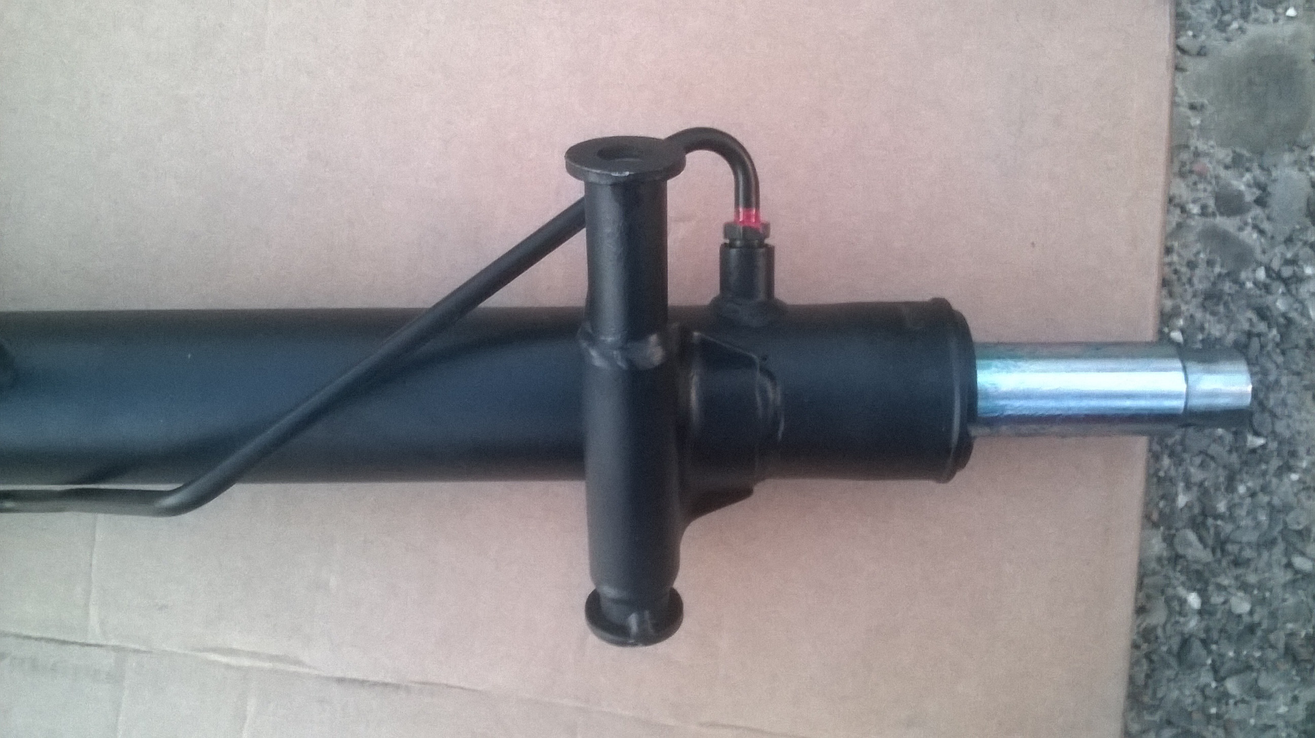

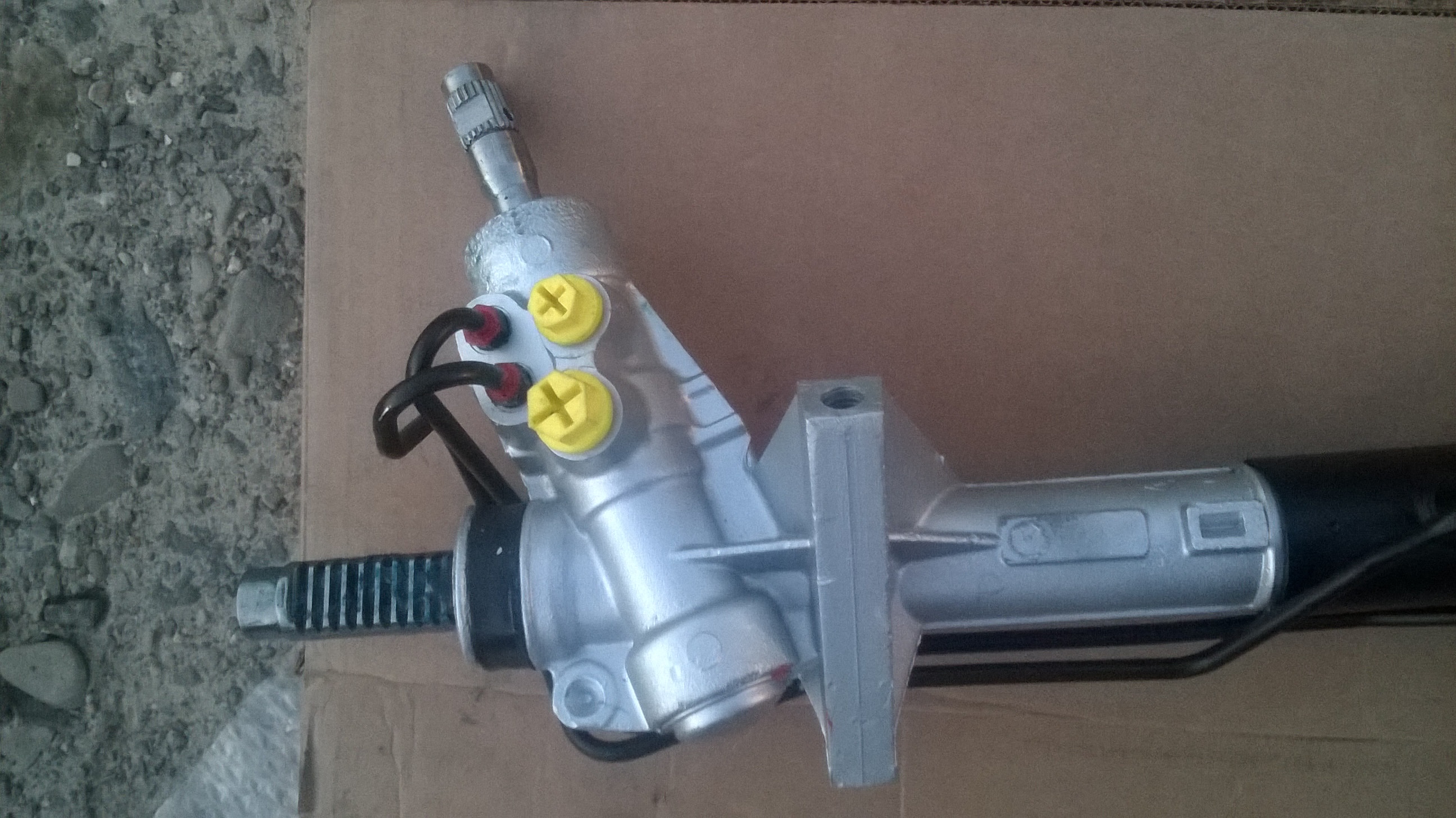

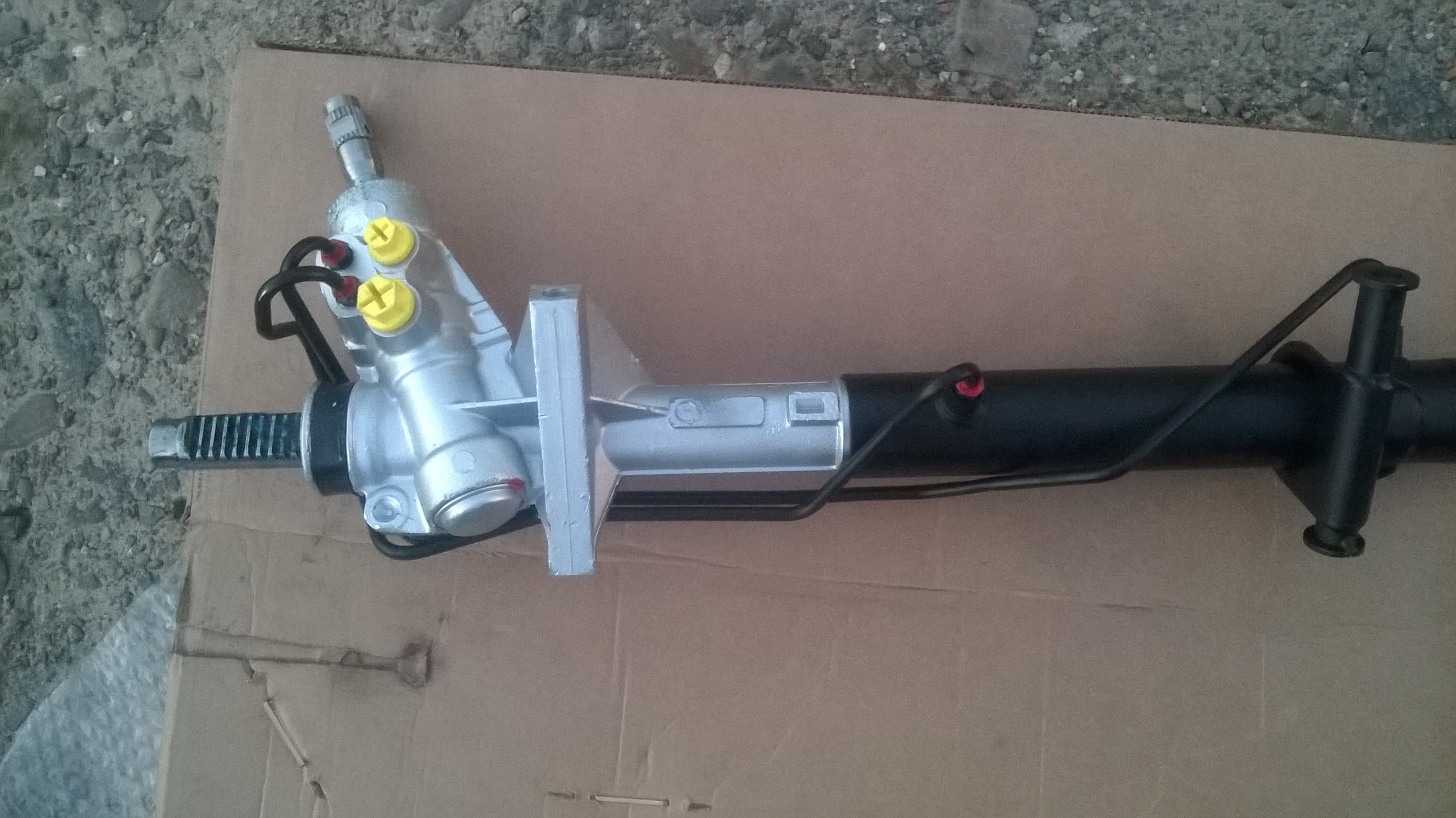

Ростик1
Повідомлень:3059
Ім'я:Ростик
Авто:Та йой...
Повідомлення Ростик1 » Сер, 02 серпня 2017, 08:57
Vasiliyyy писав:
Коли прийшла моя, я теж чуть на сраку не сів від приємного здивування. Як нова з вітрини, і все як описав Vasiliy, приємно мати справу з такими людьми.
