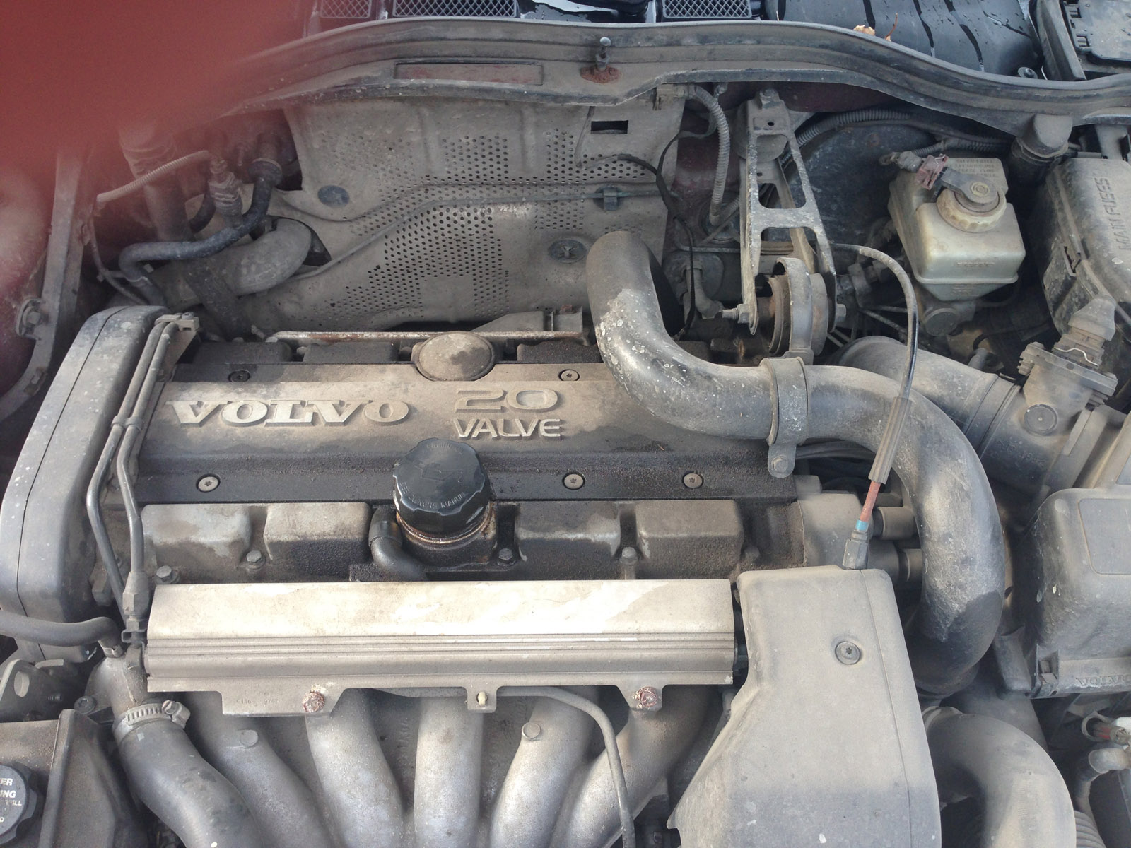

Дивився сьогодні дуже гарячого шведа))))

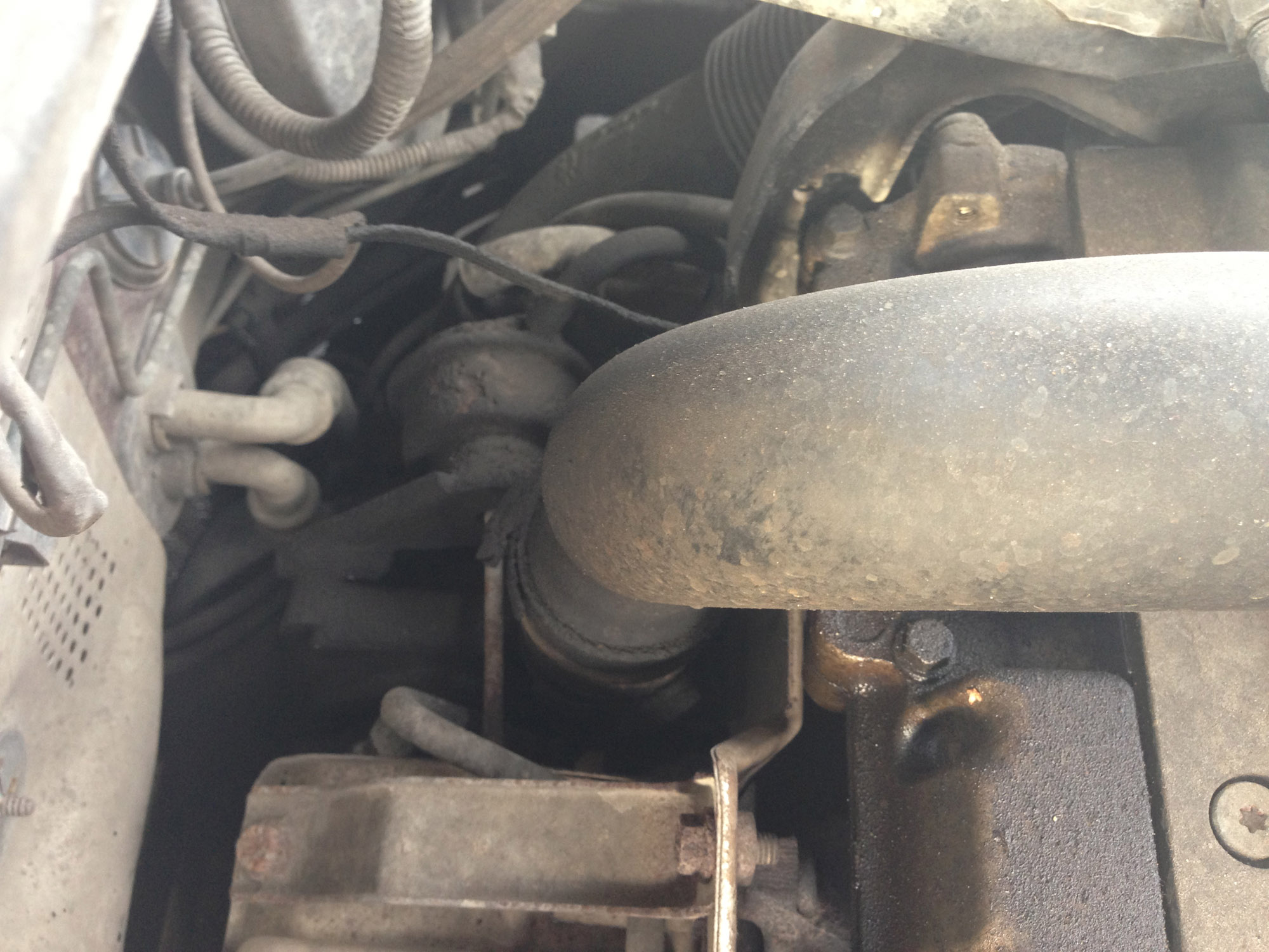

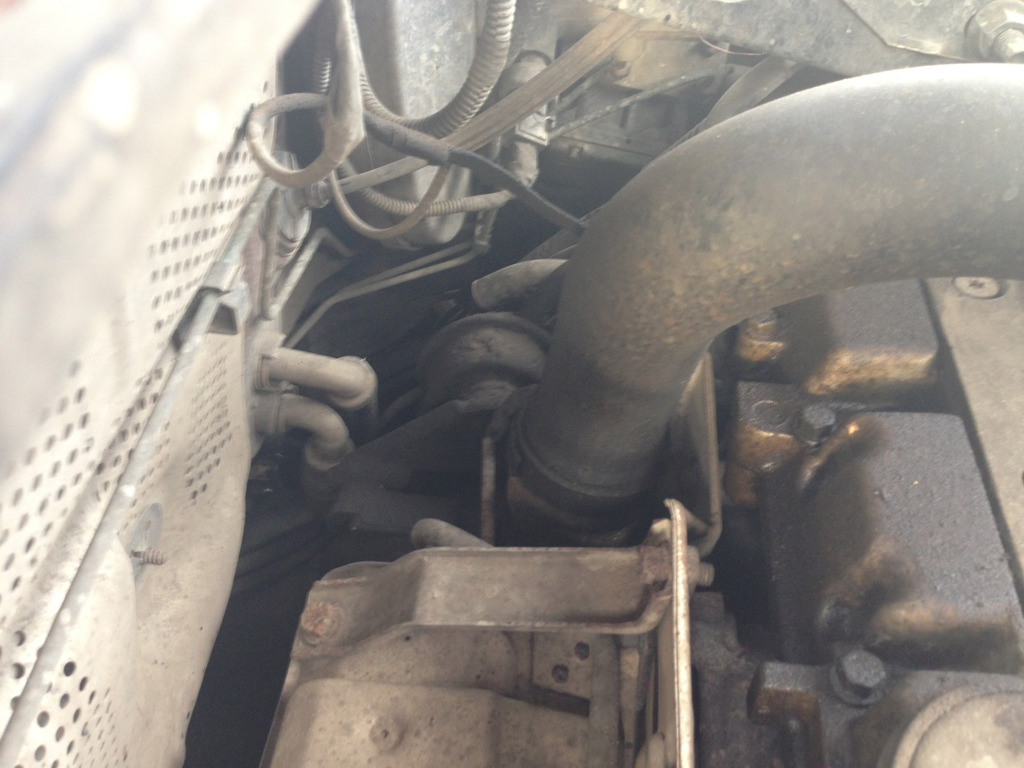

насторожує такий нюанс по мотору.
працює тихо, рівно, заводиться ок, холостий 900 об в хв, не скачуть, турба включається десь від 2500 обертів, до відсічки не крутив, на 80км год тапок до бляхи колеса буксують))))
спотівша клапанна кришка та двигун в районі турби, ось фото:
Цікавить думки експертів про такі масляні запотівання? масло в двигуні синтетика, заміна кожні 15тис

T5-R, якшо та басня шо там написана правда - то дуже навіть хороший екземпляр, я б брав..... А то шо там запотіло то нормальне явище, думаю шо нічого страшного, компресію мірни все таки....

Chell писав: А то шо там запотіло то нормальне явище
думаю що турба має бути без запотівань, бо клапанна кришка то дрібниця

T5-R писав: думаю що турба має бути без запотівань
в мене на кабані було ще більше, треба було трохи рук приложити, повимивати, попідтягувати, десь шланги поміняти. Ну і в системі впуску полюбе буде масло. Воно туди попаде з вентиляції картера, якщо турбіна не гонить.
Я б радив гнати на нормальну діагностику, якщо така звісно є, а не гадати по кофейній гущі. ;)

T5-R, те запотівання то фігня все робиться .серйозно коли масло з турби в впуск і випуск втікає .головне щоб мотор не димів .турбу можна провірити по люфту .знімаєш впуск перед турбою і пробуєш радіальний і діагональний люфт має бути хоть до 0.5 мм діагональний і мінімум радіальний а головне щоб не черкала крильчатка.хоча думаю за 200к там проблем нема

andriy320e30 писав: головне щоб мотор не димів
не димить, я його зранку заводив на холодну, потім пару разів на гарячу, все ок, диму немає.
andriy320e30 писав: серйозно коли масло з турби в впуск і випуск втікає
думаю якщо не димить значить на випуск не срає, на впуск як глянути, пощупати за повітряним фільтром?
andriy320e30 писав: те запотівання то фігня все робиться
як?

T5-R писав: те запотівання то фігня все робиться
як?
заміною прокладок на тих місцях.-клапанна кришка .фланець подачі масла на турбіну.

T5-R писав: думаю якщо не димить значить на випуск не срає, на впуск як глянути, пощупати за повітряним фільтром?
нє .на патрубках під наддувом але там буде масло полюбому
