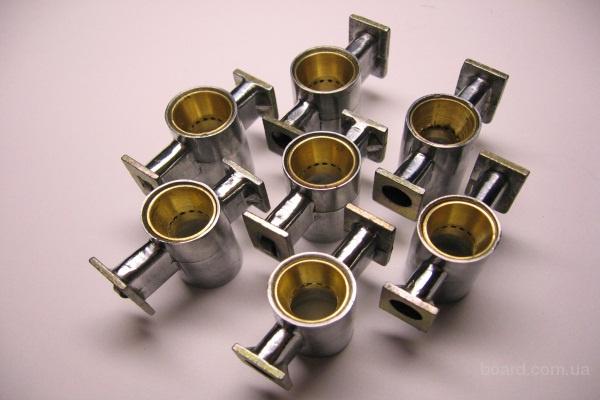

нарив тут темку про упгс дуже цікава штука для тих хто їздить на карбах особливо сімейства Солекс! цікавить ваша думка!
http://www.fuel-economy.com.ua/?page_id=10

15у.о/шт, явно забагато, тій фігні ціна в 20грн, якщо б був американський і з доставкою, то б можна було б подумати! а так сумніваюся що 10% палива економити буде!

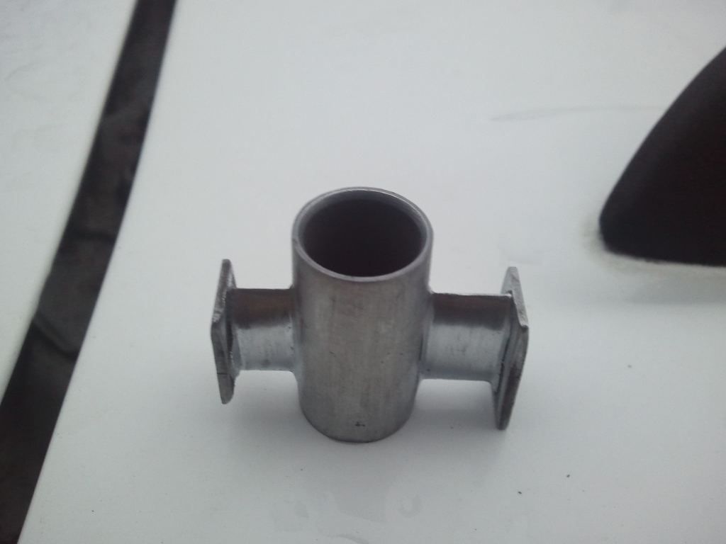

вчора найшов свій старий солдатик упгс довго вертів його в руках і думав як можна щось таке як на фото "спирт" придумати !особливо цікавила як виконана подача палива по ножці від емульсійного жк до нього- тойсть латунної чи якої там форсунки!? там напевно треба якийсь манжет ставити шоб паливо непротікало і по колу через маленькі отвори розпилювалось в камеру!

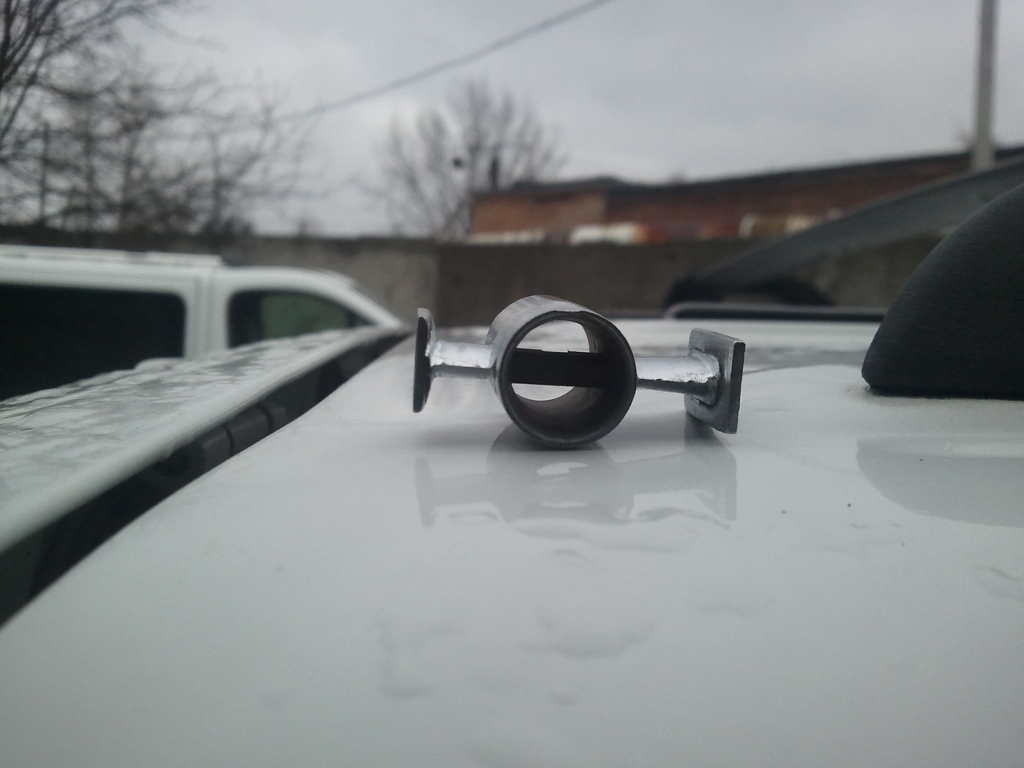

внизу фото моїх тюнених солдатиків ! пиляних натфільком + полірованих до дзеркала! і реально був від них толк.
