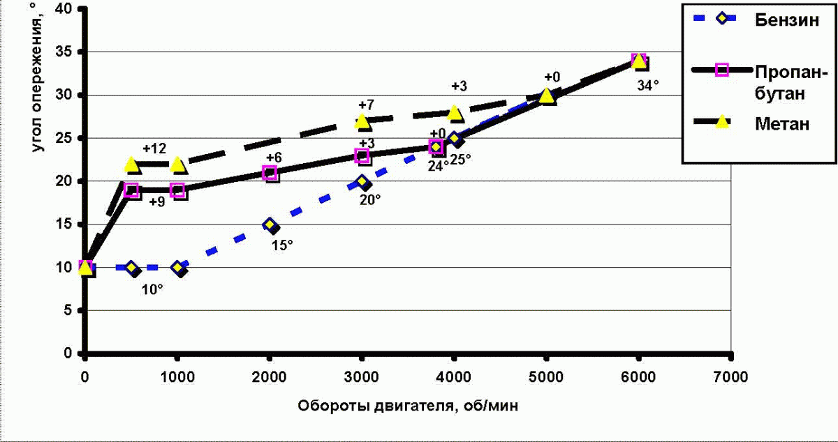

Re: Де поставити ГБО у ЛЬвові?
Повідомлення mastergid » Нед, 05 жовтня 2014, 09:57
во приклад :sing

Повідомлення Felix » Нед, 05 жовтня 2014, 10:06
mastergid писав:во приклад :sing
то приклад не по чіптюнінгу, а картінка з якоїсь статті в неті про роботу варіатора :facepalm :sing
і ще: вот я заводжуся на бензі і грію на бензі (в їзді) - то як то буде враховувати прошивка і не завищувати кути до переходу на газ? чии може в тебе якась прошивка шо переключається в різні режими під час їзди і роздупляє сама де газ і де бенз?
