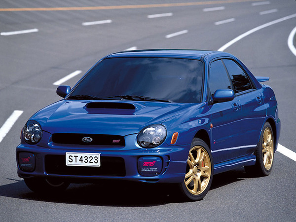

AnGeL, а якшо попробувати зі скловолокна там побавитись з тим заборінком,може витримає якшо капоти з них роблять :| veresen, завихрень і гулу немає бути-в друга на 2109 стоїть заборнік аля субару то його на шв навіть не чути :D AnGeL, роби шось одне,без тих жабр по боках,такий заборнік як ти накинув буде гарно виглядати

Петро писав: заборнік аля субару
там він зовсім по іншому стоїть

Петро, забірник працює зовсім в іншу сторону... в мене типу "відбірник" получається, він повинен витягувати за рахунок розрідження гаряче повітря, а не забирати холодне, як субарівський...

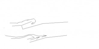

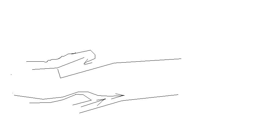

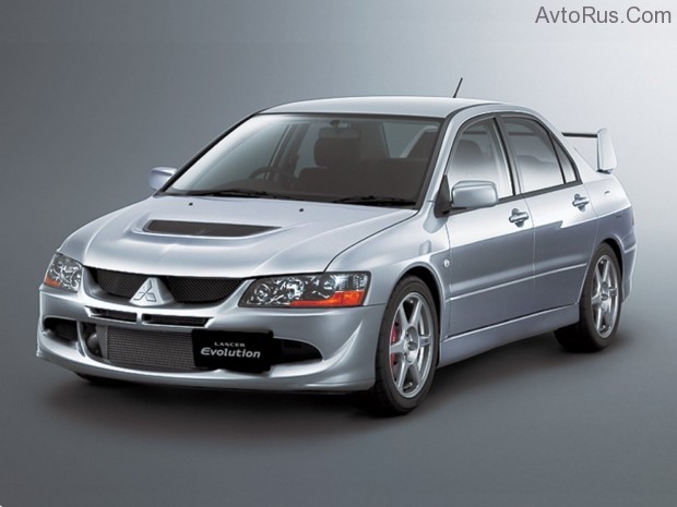

в міцика похожий але там плавно той вигин закінчується

andriy320e30, похожий... он є спуновський типу, але та жабра не там де мені треба... Зображення
та й коштує він міліон :facepalm

AnGeL, там якраз невидно як той горб закінчується і то похоже не завод

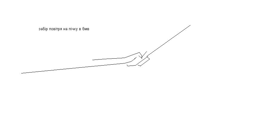

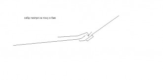

чо я так подумав бо згадав забір повітря на бмв. і ващє аеродинаміка не така проста як на перший погляд :)

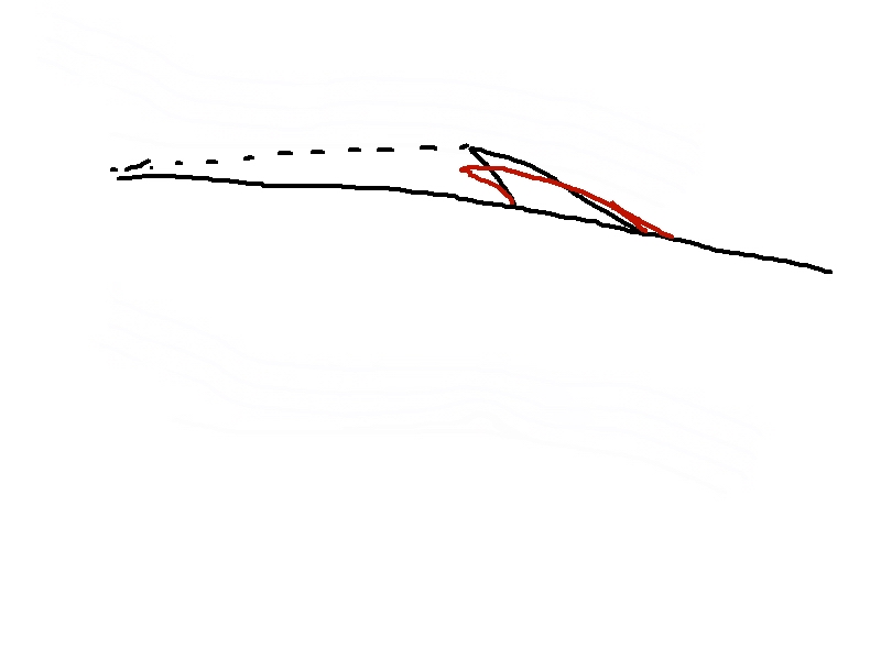

я можу спробувати вигнути ту штуку щоб вона була більш плавною, і більше нагадувала нижній варіант... бо ото зверху то не просто тонка бляха
там типу отак
чорним як є, червоним, як можна було б переробити...

Петро, треба буде продути тачку в трубі або при 60км год вилізтина капот і пробувати чи дує .бо в мене пічка дує без вентилятора і то сильно.
під капотом правда там ше різниця тисків буде

andriy320e30, короче я поняв, треба мінімалізувати виступ, і максимально заглибити середину...
andriy320e30 писав:Петро, треба буде продути тачку в трубі або при 60км год вилізтина капот і пробувати чи дує .бо в мене пічка дує без вентилятора і то сильно.
та в мене також пічка дує без вентилятора... але мені колись пояснювали як воно так працює...
ну і різниця тисків має бути трохи суттєвішою, якшо зробити тунель для забору повітря в бампері, то кількість цього ж повітря яке потраплятиме в підкапотний простір через радіатор буде суттєво більша, і сворюватиме під капотом певний надлишковий тиск.
