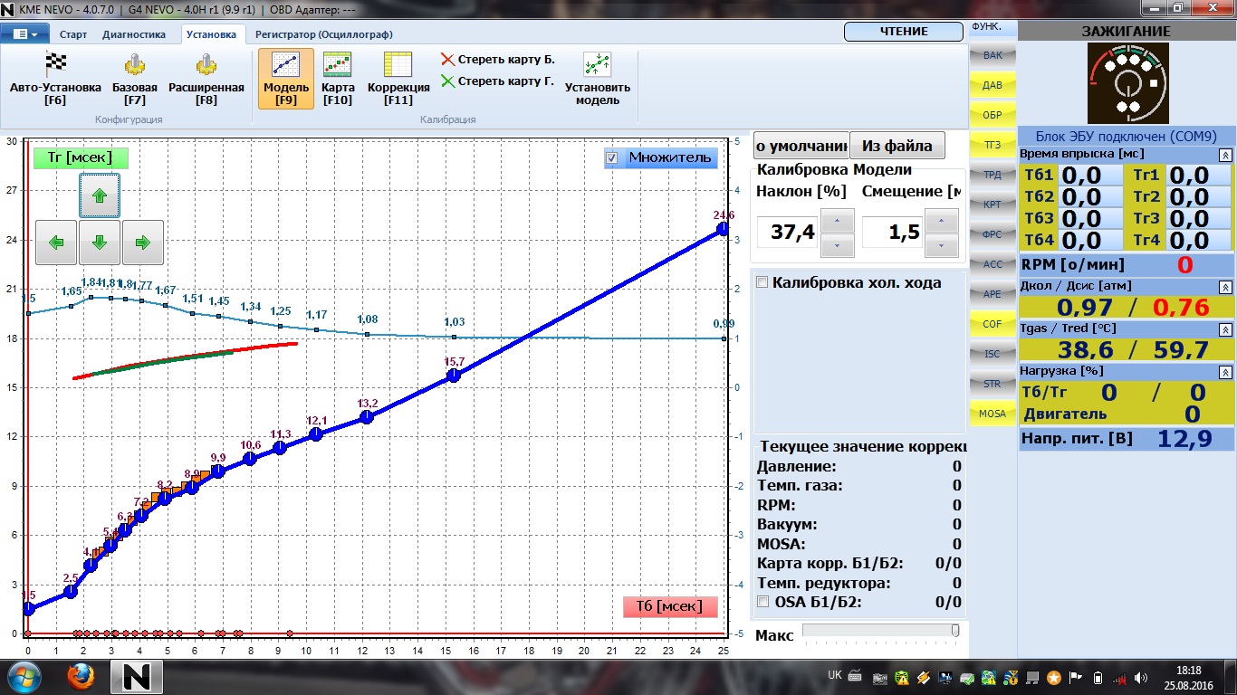

Ну шо ;) поставив я таки собі релюшку в розрив живлення бензонасосу, сигнал управління взяв з газового ЕБУ, "плюс" якимм ЕБУ відкриває газовий електроклапан, тобто тільки авто переключається на газ бензонасос автоматично відключається і навпаки 8-) , вчора цілий вечір тестив в різних режимах примусово преключаючи систему газ-бензин, туди-сюди, нічо не глохне, в любих режимах, є невеликий затик під навантаженням при переході з бензину на газ, з газу на бензин взагалі майже митєво і без всяких затиків :thumbup

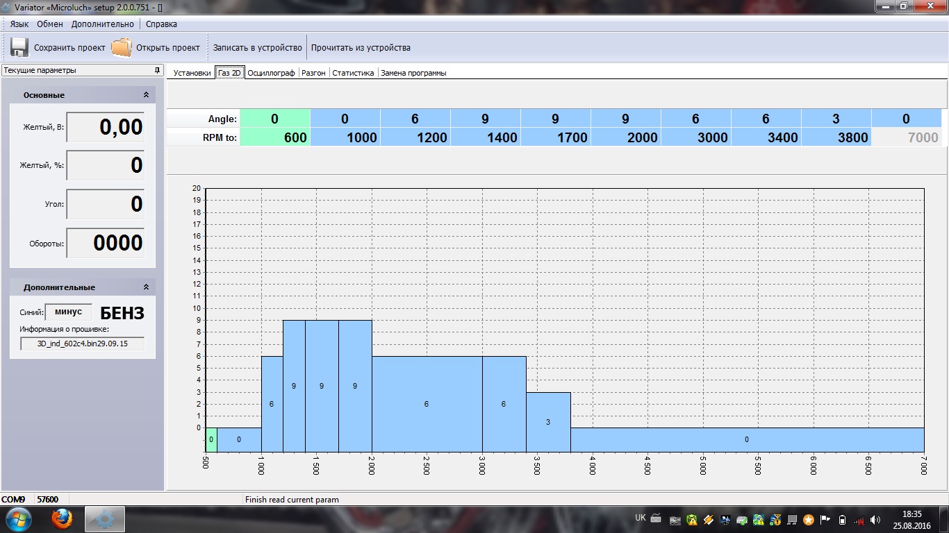

ugine31 знаєш українське прислівя ..хочеш зробити добре -зроби сам :-) купи собі шнури і крути сам, якшо по газу ше трохи тре попаритися то по варіатору там взагалі просто, бачиш кути які в тебе виставлені (для прикладц як на моєму скріні) і корегуєш собі як хоче а потім катаєшся, або в ідеалі на стенд і виставляєш в ідеал 8-) ..До речі питання до спеціалістів, наскільки є сенс суміщати газову і паливну карту в ідеал?, :surprised я вже вже їх здва дестка викатав, завжди получаються трохи розбіжності, наприклад от остання карта..наскільки критичні такі розбіжності? 8-)

sashanova, доречі з тими кутами в тебе як?

в якому сислі як? ;) вот останій скан виставлених кутів маєш на фото, на них зараз і їзджу :sing

Повідомлення ugine31 » П'ят, 26 серпня 2016, 16:09
sashanova, в сенсі, по якості їзди :)

sashanova, в сенсі, по якості їзди :) чудово. а проводка до варіатора йде з самим варіатором і ніхто то наперід ставити не буде бо там при установці ріжеться провода з датчика колінвалу і при допомозі самого варіатора і його програмки шукається сигнальний провід..
