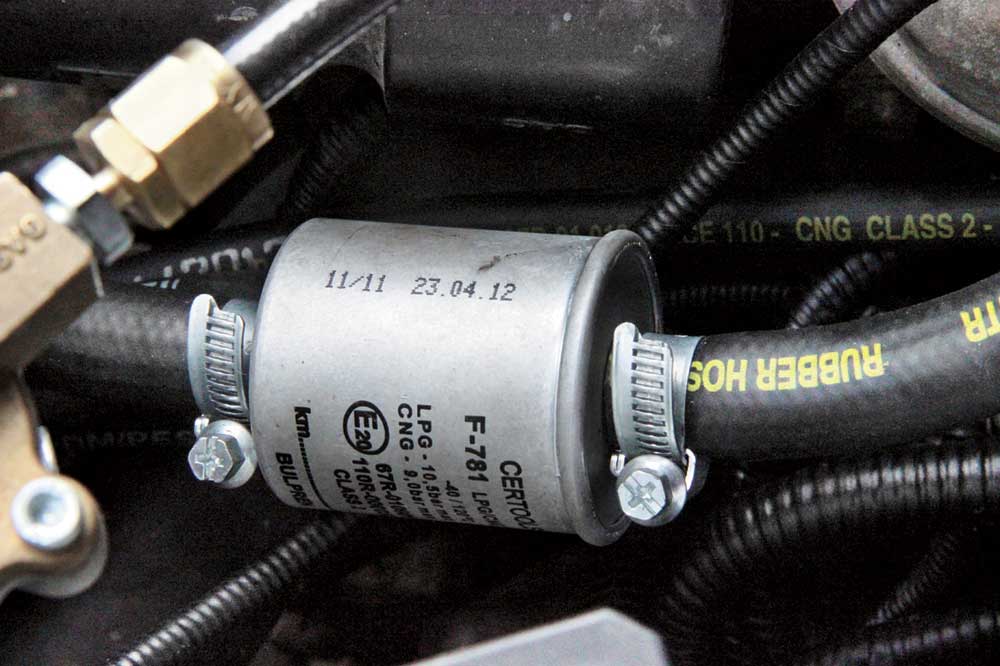

не спорте люди економлять на фільтрах і ставлять маленькіt309 писав: та яка різниця який газ якщо там фільтра стоять? може просто 40 тисяч ніхто фільтра не міняв особливо газової фази
а треба на хани як мінімум такий
чи такий

Фильтр тонкой очистки с отстойником

На першому пише булпрен - він теж нормуль, губка класно масла бере на себе, мені подобається. Останній суперовий.
Але судячи з мого досвіду може бути будь що, головне міняти вчасно.

так я вскриваючи фільтра газу бачив різне внутрішнє наповнення і мочалка і паперовий фільтр
