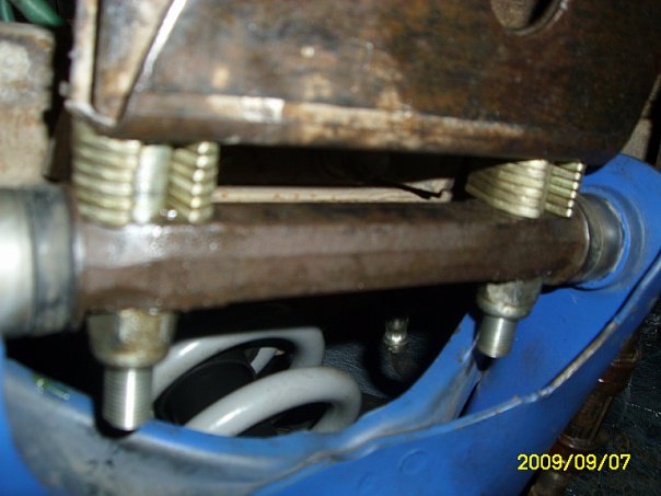

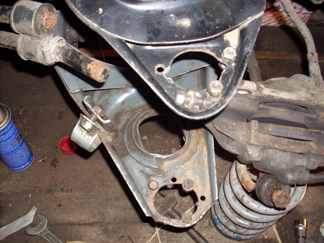

доречы розвал вот таким методом замутив, ы фотки переносу шаровой нарив )

TOXA, не надійний розвал! недай Бог пригнеш з трампліна і угадаєш розвальний болт або кусок балки.

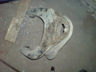

я б першим ділом от таке зробив. а на рахунок розвалу я маю одну ідею.

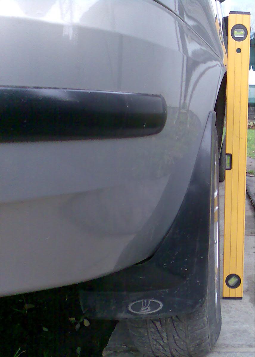

Тут пара фоток, щоб підтвердити свої слова, що -1град видно візуально.
По питанню більшого кута повороту TOXA в принципі підказав правильно, але не тре забувати, що можуть бути нюанси по затиранню гуми при повністю вивернутому рулі. Про кастор підказав би по переднопривідньому тазіку, навіть би допоміг, бо сам такі тазіки ремонтую
Ну і ви тут мені кіл на голові тешіть :) , а загнати розвал в -5 град - це швидкий знос гуми з середини однозначно.

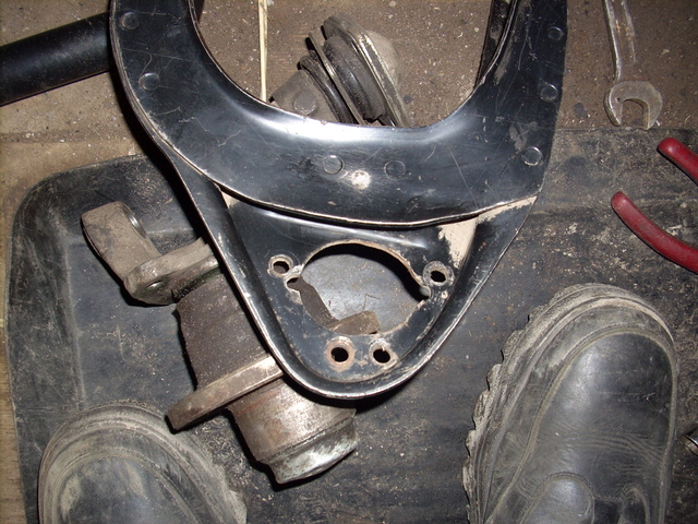

На третій фотці в ТОХИ при вивернутих колесах буде просто ефект мерса, тобто колеса будуть лягати в сторону повороту. Але аморт буде працювати в звичному режимі. Щоб нахилити аморт, тре щось мутити з кріпленням вехнього(зсувати вперед + міняти кут кріплення) і нижнього(зсувати ще більше вперед + міняти кут кріплення) ричагів. З підвіскою типу макферсон(передньопривідними тазіками) це не проблема, а от з задньопривідними...

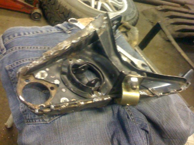

TIGER-NIGER, ну я з трамплінів пригати небуду 100 % .. ) не для того машина робиться, такшо розвал надійний стопудово, другий варіант розвалу це видовжувати нижній ричаг, шо для мене є набагато ненадійніши, усиляти одне діло, а вот переварювати повністю кріплення шарової то вже реально ненадійно, хотя залежить ше від правильності рук сварщика
впринципі цього і хотів, шоб на поворотах менша нагрузка була на шпильки коліс, бу лакає те шо при заниженні тай так може вирвати болти з ступиці, кастор поідеї це навантаження зменшує, управляймість покращує, а вот міняти кріплення то вже гемор, хібашо міняти повність підвіску як на тій чорній шосі яку викладували на попередній сторінці )scorpion писав:буде просто ефект мерса
