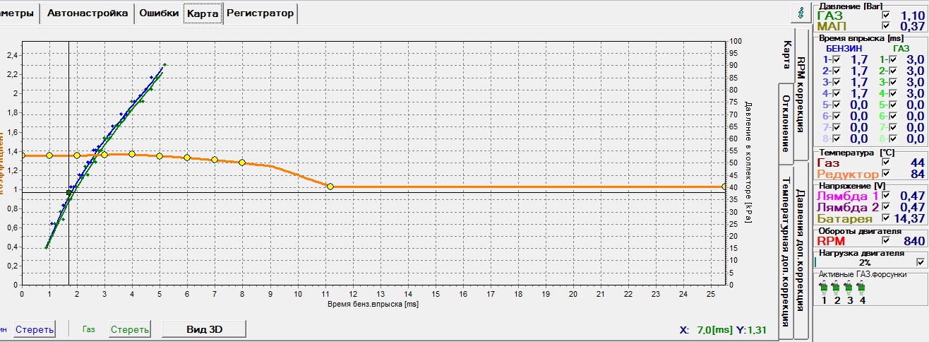

Прошу допомогти, є питання по налаштуванні ГБО.
Значить так. Підбирав тиск з крокоми 0,05, робив автонастройку, поки коефіцієнти не попали у межу 1,3-1,4. Накатав 2 карти. Без коректування отримав таку картину.
Лямбди немає.
Тепер цікавить що робити після підняття коефіцієнтів?
1. Їхати на газоаналізатор (та інше) і продовжувати налаштування ?
Що воно дасть на практиці ?
2. Доставити ДК підключити до газових і переналаштувати ?
3. Забити і кататись ?
І ще хто в курсі по параметрах. Налаштовував з фазованим вприском, а у ланоса попарний ? правильно ?
Накатані карти при тиску 1.1, без коректування.

Все що ти зробив це не правильно. В машин без дк криві завжди зійдуться ідуально! Підключити дк до газомозгів тож нічого не дасть.
Є два виходи:
1. Налаштувати газ з допомогою шдк.
2. Поміняти єбу, поміняти прошивку і доставити штатний дк в машину і тоді всі проблеми пропадуть.
Не забувай вказувати комплектацію гбо.
П.С. Я сам пройшов два варіанти і для себе зупинився на другому. Тому що маючи штатний ДК ти сам можеш налаштовувати ГБО правильно і коли захочеш. Не маючи ШКД ти цього зробити не зможеш і це буде не так точно!
Читай тут http://www.drive2.ru/l/2595982/

є така штука кльова, stag afr, вона має рішити всякі такі питання. В нас поки що немає(
по машині на скірі: тиск 0.9 виставити, лінію коррекції підняти щоб час газових форс був хоча б 4 м.с. І від цього вже починати налаштовувати її в русі.

Topic_40, все що робив - це по інструкції staga.
Можливо це не так точно як з ДК, але має право на життя як і машини 90-тих без Лямбди.
p0var, при тиску 0,9 - автонастройка давала коефіцієнти більше 1,6, в інструкції по стагу пише - має бути у межах 1,1-1,6.
Це на холостому має бути 4 м.с. , тобто у таблиці там де 3 добитись 4?

інструкція не іграє для твого авто.
1. без лямбди в тебе по ідеї взагалі не має проходити автокалібровка.
2. так на холостому. але це початок, так виставляй, слухай перехід газ/бензин, як виставиш ідеально - починай налаштовувати в русі.

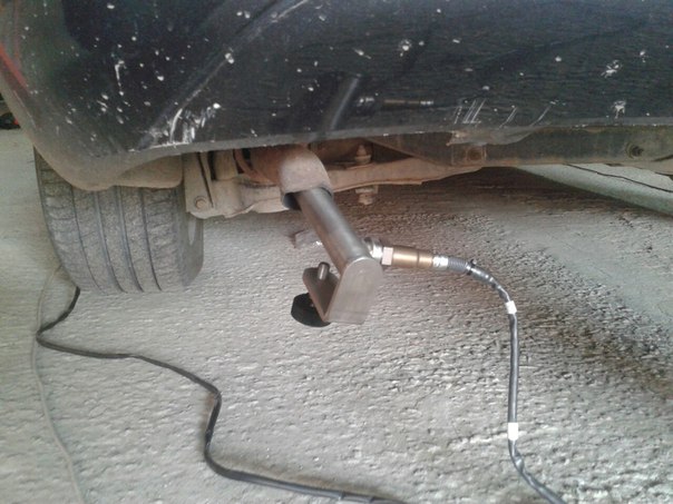

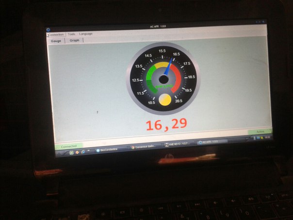

Сьогодні як раз собі нагадав сам собі про afr.
Тепер маємо на СТО таку штуку - якщо коротко то переносний лямбда зонд, виставляємо машини без лямбди.
Контроллер широкополосного лямбда-зонда STAG-AFR – это устройство, позволяющее определить состав топливно-воздушной смеси (AFR), подаваемой в двигатель внутреннего сгорания, путем измерения содержания кислорода в выхлопных газах. В комплекте с устройством используется широкополосной лямбда-зонд, который может применяться в двигателях, питающихся широким спектром топлив, таких как неэтиллированный (бессвинцовый) бензин, дизельное топливо, LPG/CNG, метанол, этанол.
В большинстве автомобилей с непрямым впрыском топлива бензиновый контроллер при высокой нагрузке двигателя не контролирует состав смеси, что при плохой регулировке системы питания (например, в газовой установке) может привести к снижению мощности двигателя, повышению сгорания и даже к его повреждению.
Контроллер широкополосного лямбда-зонда STAG AFR позволяет настроить двигатель или газовую установку таким образом, чтобы состав топливно-воздушной смеси поддерживался на оптимальном уровне, обеспечивая максимальную мощность двигателя и, одновременно, поддерживая сгорание в норме. Благодаря высокой скорости измерения коэффициента лямбда состав смеси можно контролировать не только в определенных условиях работы двигателя, но и в переходных режимах.

p0var, переносний зонд показує суміш на стабільних оборотах ?
По спостереженням час форсунок зростає лише при навантаженні, як тоді бути ?
