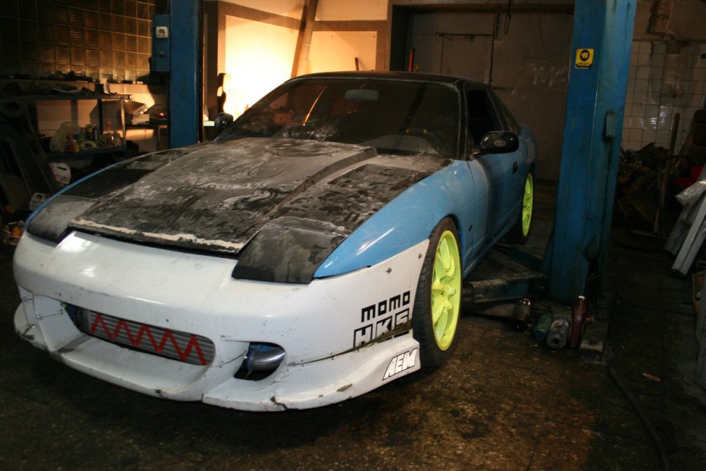

Kost писав: звернись до супер валящого))))))
Капот робити потрібно тільки зі скловолокна, Я тобі поможу у цьому...
потім... Потрібно зробити точну копію якогось фірмового капоту на прелюд, бо там правильне розташування зябер і відводів, (я незнаю де у тебе колектор, де запобіжники і нюанси)...
Приїжджай В Нісмо Гараж там все можу показати та розказати...
В мене матриця з одного дріфтового 200sx - розташування ідеальне,капот постійно продувається, вихід теплого повітря є, забір повітря також...Скловолокно витримує дуже велику температуру,(Впускні колектори роблять зі скловолокна, з 60градусів полахав :D ) в мене все в наявності. Турбові Японокари радий бачити у себе в боксі та допомагати, щоб ми розвивались.
NISMO DRIFT TEAM///

Danko, :facepalm
ти відчуваєш різницю між компоновкою підкапотки в ніссанах і в хонді? в мене коллектор впритик майже з капотом, і температура там не 60, не 100, і не 150... смола розплавиться розмякне і воно все осяде... і ти краще перечитай всю тему, там є чому так а не так, чому фірмове не канає і т.д.

Повідомлення Danko » Сер, 03 квітня 2013, 00:20
AnGeL, перечитав. ти не правий в своїх постах скловолокна...(воно спокійно витримує 300-500градусів)подивись де в мене колектор - :facepalm

Danko, ну і? ти вже навалював на повну? він в тебе світився в темряві? скловолокно це витримало? яка відстань від скловолокна до колектора? 1-2 см так як в мене? напевне ні...
кажу мені то для еврідей, вже поверх цього може при бажанні виліплю тонюнький скловолокняний, так щоб на покатухи ставити...

AnGeL, ти реально якусь тупість написав про скловолокно...Шпаклювати однаково прийдеться.. а ефект і вага на Ліцо!
тут як не крути але Петро, правий...
Петро писав: скільки там його шпаклювати,головне правильно зробити форму зі скловолокна шоб потім лешге було його шпаклювати Форму зроби,хай спочатку не получиться,накупи більше того волокна і бався.все вийде,мої бампера переліпились скловолокном,накладка зроблена з більшої частини(закривала майже всю морду) і методом тику і підгону має теперішній вигляд.капоти різні роблять зі скловолокна і ставлять,даже без усілітів під ними

AnGeL писав: Danko, ну і? ти вже навалював на повну? він в тебе світився в темряві? скловолокно це витримало? яка відстань від скловолокна до колектора? 1-2 см так як в мене? напевне ні...кажу мені то для еврідей, вже поверх цього може при бажанні виліплю тонюнький скловолокняний, так щоб на покатухи ставити...
Як собі знаєш.. Думки в Тюнінгу завжди розходяться... тому і завжди хтось програє , а хтось Залишається першим... Я будую по свому, ти по-свому...Захотів поради, я тобі написав...
Так щоб ти зрозумів хто правий,можеш підїхати в НісмоБокс і візьмем підпалим Кусок скловолокна, який я зроблю смолою, яка кипить під час її заварки...
