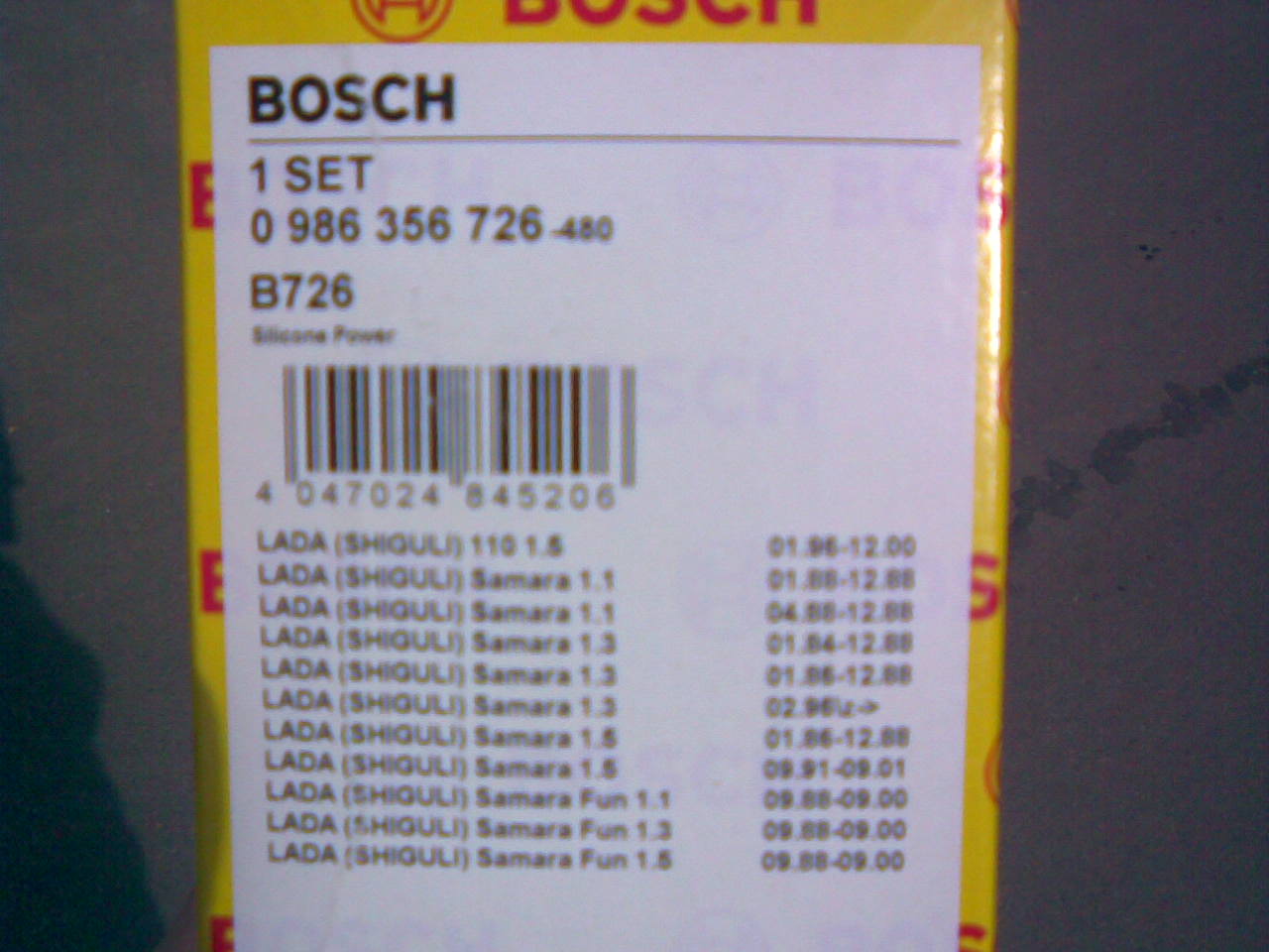

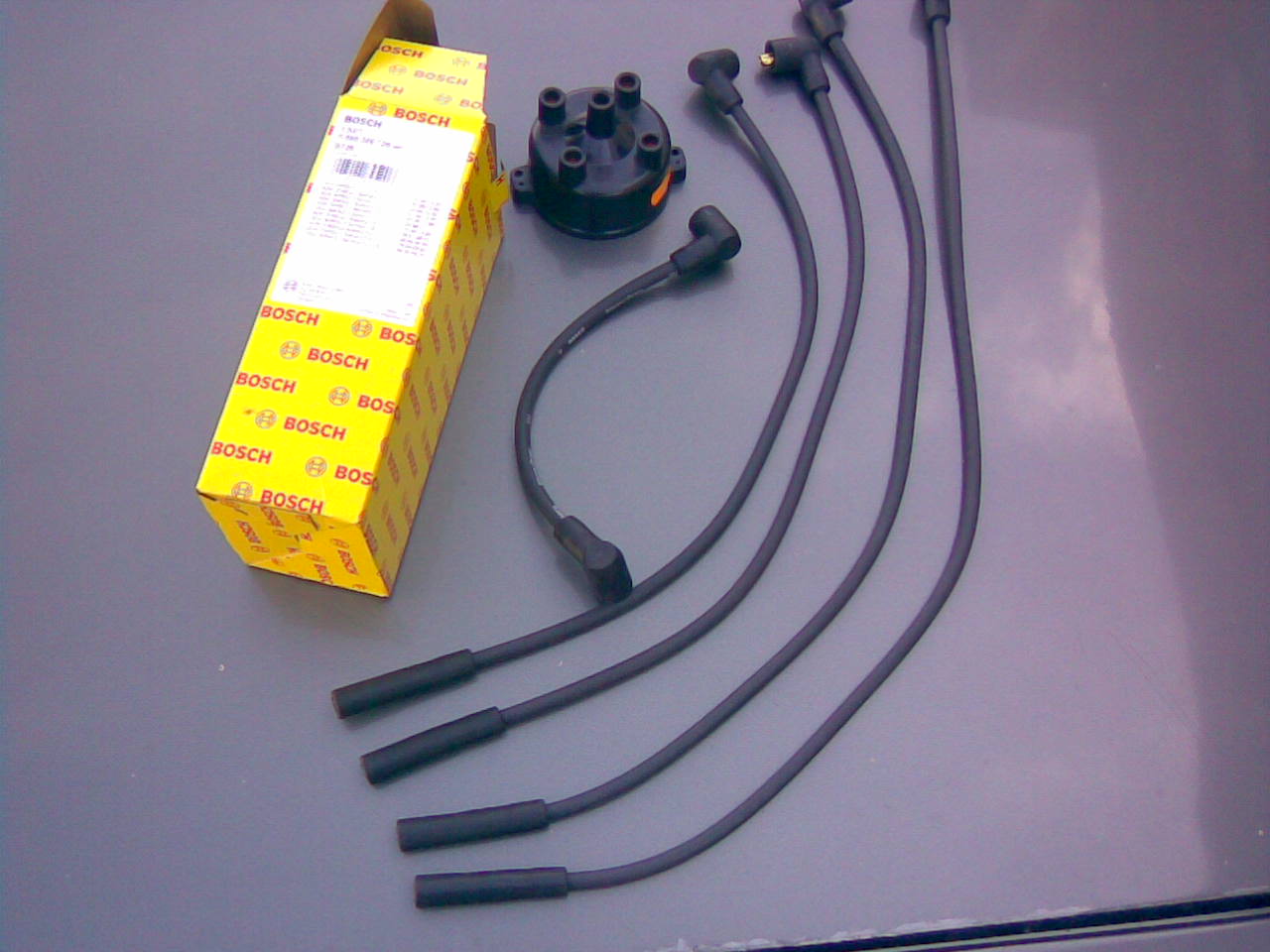

Проблема решена.Заменили след.составляющие.
К-кт в.в. проводов от Bosch и крышку траблёра.
Re: Затроил на ходу.
Повідомлення Black » Пон, 24 вересня 2012, 08:28
Заменили крышку трамблёра ,в.в.провода,заехали померяли компрессию (успокоились но проблемму не решили.Собрались и поехали на Шевченка СТО KTS. Выкрутили свои свечи (6 - ка) установиле того же про-ля NGK только 8 - ка (горячие) спасибо Dieselю , потом TIGER-NIGER с бубном что то пошептал под капотом за что и ему спасибо и ДВС начал работать в стандартном режиме.
