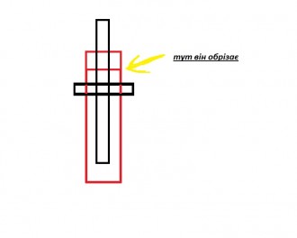

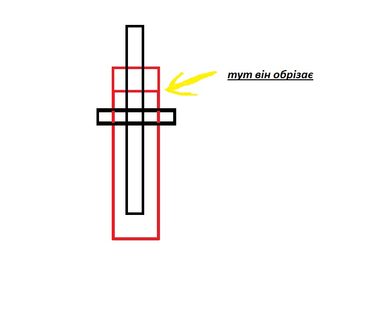

В амортах є один нюанс, АТОМ то прокачує гуд, але от ріже він їх як на мене не в тому місці. Він обрізає верхню частину що над чашкою пружини, чим і збільшує ризик тупо зігнути шток.
