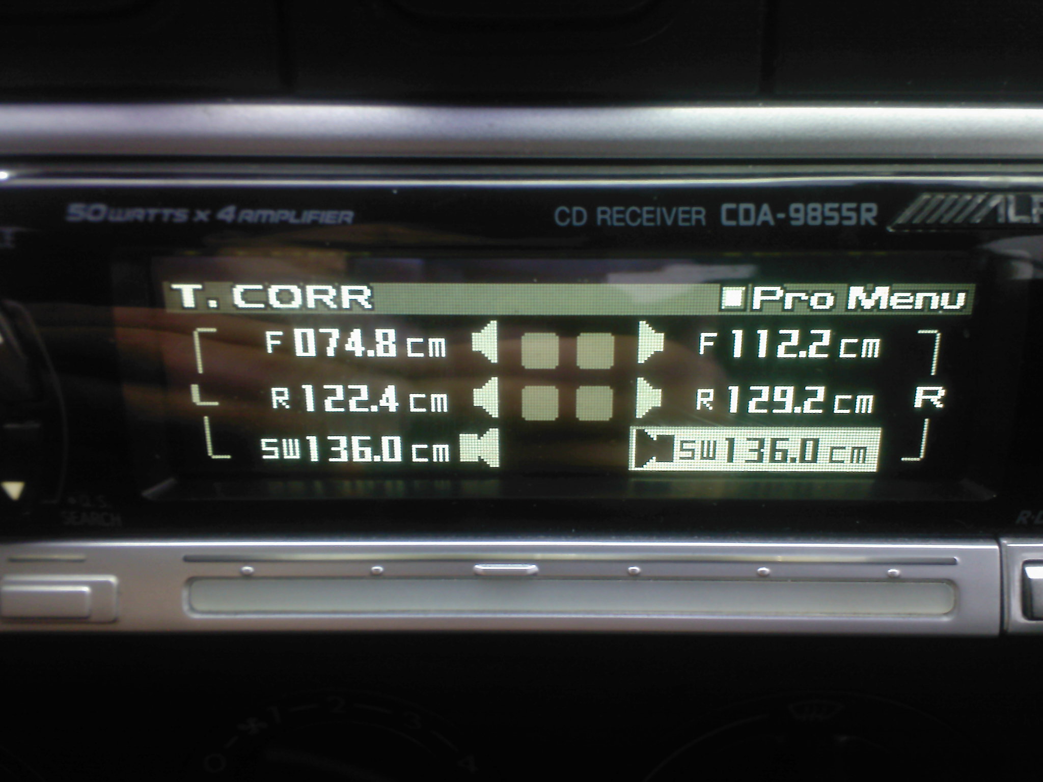

Підкажіть будь-ласка як правильно настроїти часові затримки.
Автомобіль - Skoda Octavia (тур), Схема - фронт+тил+саб. Саб (JBL в заводському ящику з фазоінвертором) стоїть в багажнику повернутий в протилежну від задніх сидінь сторону). Фронт 2-полосний в штатних місцях(мідбаси в нижньому куті передніх дверей, твітери на рівні дзеркал. Тил - 3-полосні коаксиали врізані в задню полку. Все живиться зовнішніми підсилювачами. Голова - Alpine 9855r.
Пробував вимірювати відстані, але не знаю чи правильно міряв. Фронт міряв від позиції слухача до твітерів. саб міряв до крайньої дальньої точки посередині корпусу. Оскільки в мілісекундах не маю ніякого поняття які показники ставити, тому вибрав настройку по сантиметрах. Ось така вийшла картина (фото).
При такій настройці не скажу, що звук став кращий. Або я не так настроїв, або мені подобається не зовсім правильна схема звуку в машині.
Чекаю ваших порад.
Чекаю ваших порад.

Рост, Дякую, пробував відключати задні динаміки - недостатньо об'ємне звучанна виходить. Можливо, що така різниця через те, що фронт в мене "бюджетний" - 2-компонентні DLS початкових серій (модель точно не пам'ятаю, RMS 70w/max 120w) здається Matador, їм вже біля 4 років). Передні двері обезшумлені, але кріплення мідбаса залишилось штатне пластмасове(я його обклеїв віброю).
Слухав декілька машин з компоновкою фронт+саб зроблених по всіх правилах, але всеодно там проситься задня підзвучка.

Випробував я різні варіанти фронт+саб і підстроював затримки, фронт+тил+саб і затримки - врезультаті виставив все по нулях як і було до того
