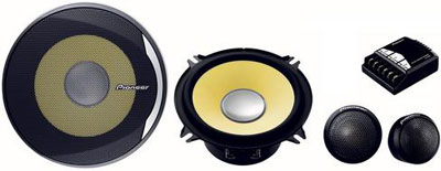

От побував в одному магазині, і там продаються компоненти Пионер,за 400 грн... інших нема...а купити я можу тіки там бо там кредит дають...та от...хто шо чув про них? люкс чи того не варте?

В мене такі стоять, наразі не жаліюсь(ну може я не меломан, але грають ніби непогано), думаю може ті ж самі візьму в задні дверки, а то штатна акустика до попи.. хрипить до неможливості..

Від мафона, Pioneer DEH 7500
Хотів від усілка, але сервісмени сказали шо усілок може їх порвати і вони морозяться підключати.
Так шо наразі саб висить на усілку і ше 2 вільні канали усілка чекають на час коли нарешті реальний звукознавець візьметься до справи ;)
Так шо в планах як я казав ше одні такі прикупити і тоді потужності(мафон має 4Х50Ват) на мої вуха буде аж забагато :)

Сміюсь не з тебе, а з сервісантів які бояться підключати нормальні компоненти череч підсилювач.
На твому місці я б підключив би їх до усілка - шанси "порвати" 16" зменшаться в десять разів.
А від мафона при максималці вони в дійсноснті можуть передчасно вмерти. ;)

В цьому то і проблема. Чим менша потужність підсилювача, тим на меншій гучності виявляються гармонічні спотворення, які і є в більшості випадків причиною виходу з ладу динаміків.
ПС. Потужність внутрішніх підсилювачів сучасних головних пристроїв лише коло 18 Вт.
Хмм... я шось не дуже зрозумів :) В мене усілок має 125 Ват на канал, то я можу спокійно до нього колонки ті підрубувати(вони мають 60/220Вт, тобто розумію 60 номінальна і 220 пікова потужність)?

Чим менша потужність магнітоли, тим більша вірогідність спалити динаміки.
П.С. Твоя магнітола видає 16 Вт на канал.

brrrr писав:Хмм... я шось не дуже зрозумів :) В мене усілок має 125 Ват на канал, то я можу спокійно до нього колонки ті підрубувати(вони мають 60/220Вт, тобто розумію 60 номінальна і 220 пікова потужність)?
Та можеш, тільки гейн трохи скрутити треба, бо потужність, яку можуть "переварити" діни теж має відповідати потужності підсилювача.
Але чи вони, ті твої динаміки, дійсно здатні витримувати 60Вт RMS і чи той підсилювач дійсно має по 125Вт на канал? Бо на мордах магнітол теж малюють 50, 52, а дехто і 60 ват.

Піонер-хороший бас, провал на середині, і різкі піщалки!
