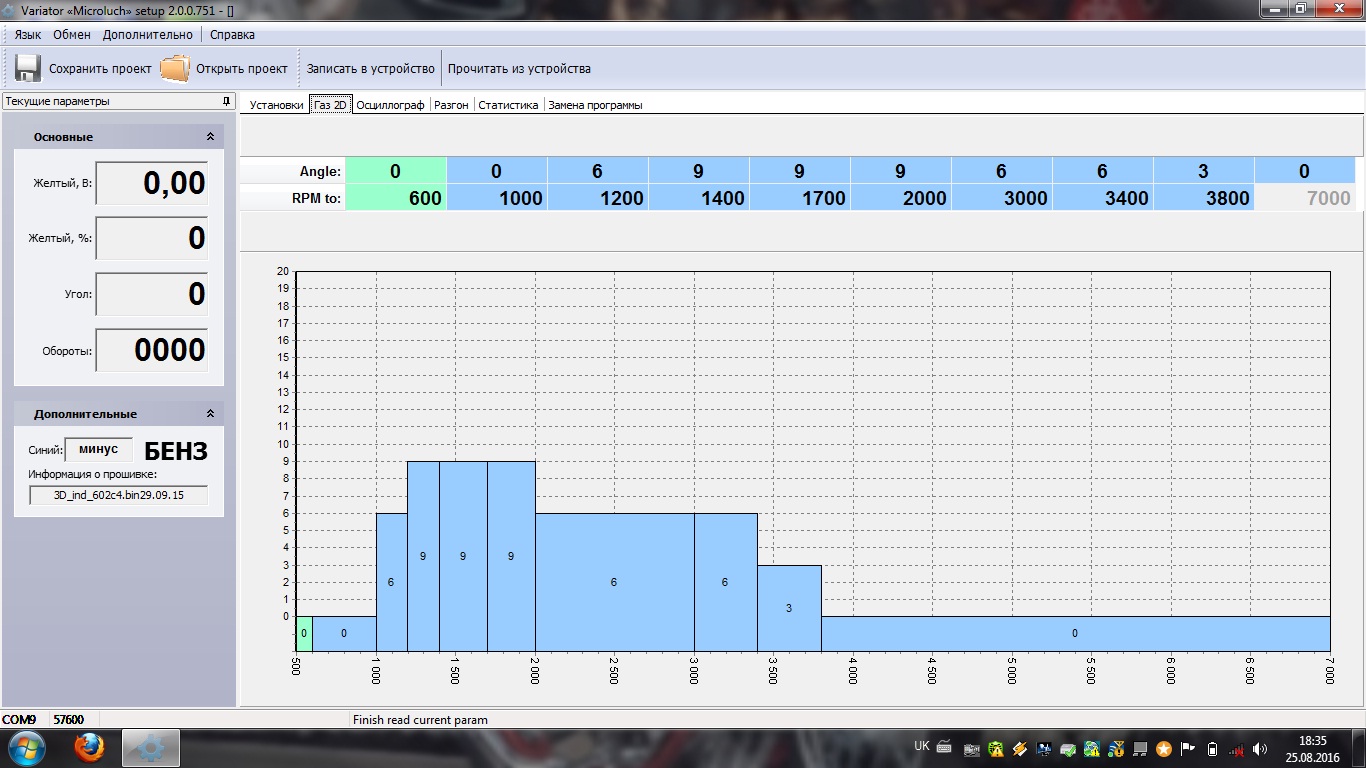

Степан,а Руслан бавиться настройкую варіка?Чи сток прошивку залив і досвідом?

sashanova писав:
цікаво шо то за така стокова прошивка варіатора ;)
То та яку "рекомендує" виробник варіатора під модель авто
де таке бачив? , нема там ніяких готових прошивок (по крайній мірі я не знайшов ніде такого :-) ) , є програма в якій виставляєш вручну кут запалювання (його зміну) відносно оборотів, до речі хто вже собі таке поставив не жлобтесь поділитися скріном Ваших кутів, так можна буде сформувати якесь біль менш чітке уявлення на скільки ті кути оптимально піднімати 8-) ..В мене зараз отак..

http://www.microluch.com/progr.htm качаєш архів варіатори,розпаковуєш і там є папочки з різними видами варіаторів,в кожній папочці є базова прошивка для цього виду варіатора для більшості автовиробників

Sluva без образ, але ти я так розумію із тих "прадвінутих знатоків" які качають ссилочки і дають поради по "ссилочкам" в очі не бачучи премету питання 8-) по тій ссилочці шо ти дав мікролуча всього лише список автівок в яких вказано на яку автівку підходить той чи інший тип варіатора, а сама "прошивка" це по суті дравер-програмка для зєднання ПК з самим варіатором, скрін даної програмки дивись вище, ніяких "базових прошивок з кутами запалювання" там нема :sing все виставляється вручну 8-)

А ти запусти програмкку,вибери пункт "замена програмы" а далі вибери файлик з того "всього лише списку машин" потрібної машинки,далі тиснеш "записать програму в варіатор" очіауєш коли процес дойде до 100%,переключаєшся на "основні параметри" і о чудо,графік випередження змінився і повзунки вже не на нулях стоять...то так в кратце з мобільного,якщо дуже треба тоо ввечері зрооблю тобі по пунктах по картинках
ну тоді тисяча вибачень :cheers значить я лошара не додивився :happy

Хоча так зайшов, на їх сайт..з останього мого візиту більше півроку там багато чого помінялося навіть сам сайт але ось по пункту списку машин" потрібної машинки..пєчаль біда, машинок то реально мало і моєї серед них я тоже не знайшов :sing тому відать як ти кажеш і
видумують лісапєд заново
, а коли я собі ставив той варіатор то там і того половину не було шо зараз 8-)
