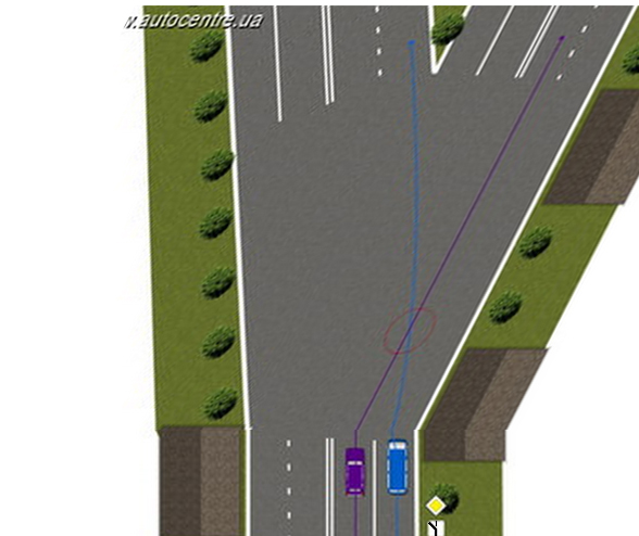

Sally, по твоєму фіолетовий, їдучи прямо, змінює напрямок руху чи здійснює маневр ?

Jarevych писав: Ну хз, я більш ніж впевнений що не правий фіолетовий
а ще одне:
Цитата:
16.14. Якщо головна дорога на перехресті змінює напрямок, водії транспортних засобів, які рухаються по ній, повинні керуватися між собою правилами проїзду перехресть рівнозначних доріг.
це ти сам вилілив - повинні керуватися між собою правилами проїзду перехресть рівнозначних доріг.
Якщо забрати знак "Головна дорога" теж фіолетовий буде винний? ;)
Знання, як правило, - так!

may писав: іще раз питаю - ЯКИМ ПУНКТОМ ПРАВИЛ це обумовлено????
Jarevych писав: 16.14. Якщо головна дорога на перехресті змінює напрямок, водії транспортних засобів, які рухаються по ній, повинні керуватися між собою правилами проїзду перехресть рівнозначних доріг.
Цитата:
16.12. На перехресті рівнозначних доріг водій нерейкового транспортного засобу зобов'язаний дати дорогу транспортним засобам, що наближаються праворуч.
як мінімум цими. Ти читаєш тільки вибіркові пости?
я ж вище описав своє бачення
may писав: намалюй, покажи сателіт або панораму!?
нажаль ні гугл мап ні яндекс немають панорам за межами міста, але я не однократно бачив такого роду перехрестя, в основному зїзд був на грунтову дорогу, але це з вище тобою написаного значення немає.
Re: Поворот по головній дорозі. ДТП. Опитування
Повідомлення Jarevych » Нед, 02 грудня 2012, 00:37
may писав: Якщо забрати знак "Головна дорога" теж фіолетовий буде винний?
тоді ні, але знак там таки є!
тоді однозначно буде синій винним

Jarevych писав: там Т-образка і при виїзді тільки одна смуга
там навіть на табличці ХРЕСТ намальований! і ДВІ смуги!

Fokysnik писав: по твоєму фіолетовий, їдучи прямо, змінює напрямок руху чи здійснює маневр ?
він з"Їжджає з головної і при цьому створює перешкоди для інших учасників руху. це якщо говорити про останню картинку. якщо би не було нікого крім нього то все ок, а якщо крім нього ПО ГОЛОВНІЙ їдуть ще машини і перекривають йому рух, а він все одно нагло валить, значить він порушив пункт про забезпечення безпечного руху і таким макаром зстворив аварійну обстанівку або призвів до аварії

may писав: там навіть на табличці ХРЕСТ намальований! і ДВІ смуги!
втикнув, але це тим більше доводить не схожість з першим постом.

Fokysnik писав: ІМХО, на перехресті Ряшівська-Патона наліво можна їхати тільки з крайнього лівого ряду. Направо тільки з крайнього правого. Прямо - з обидвох. Як і на будь-якому іншому перехрестку, де нема розмітки, знаку рух по смугах і кільця.
Все правильно!
У загальному випадку - прямо по усіх смугах, повороти - з крайніх.
Якщо повертаєш не з крайньої - дай дорогу. Така доктрина!
П.С. З Ряшівської, правда, є нюанс. ;)

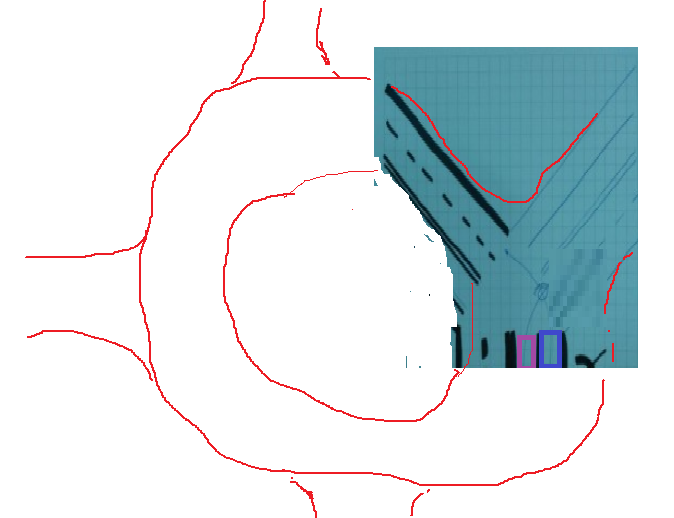

Щось тут не те.
Якщо ДАЇ цей випадок трактує так, що голубе авто не праве, то як бути в аналогічній ситуації при руху по колі? З їх відповіді слідує, коли хтось виїзджає з внутрішнього кола, то його треба пропускати. Багато оленів так і роблять.
Вибачайте за рисунок.

Igor2011 писав: З їх відповіді слідує, коли хтось виїзджає з внутрішнього кола, то його треба пропускати.
тобто? Це звідки таке?

may писав: Igor2011 написав:
Так як я старався показати на рисунку. Коло - це основна дорога. Фіолетове авто з внутрішнього кола з'їзджає на прилеглу. Згідно відповіді дайців його треба пропустити?

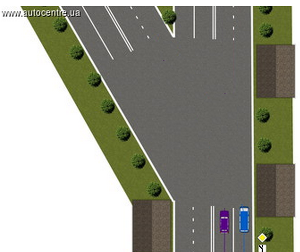

may писав: О'к. так буде зрозуміло:
10.4. Перед поворотом праворуч та ліворуч, в тому числі у напрямку головної дороги, або розворотом водій має завчасно зайняти відповідне крайнє положення на проїзній частині, призначеній для руху в цьому напрямку
так синій посуті і не повертає, він їде по своїй жеж смузі в тому самому напрямку, правильно?
наразі я роздумую з визначення перехрестя:
перехрестя - місце перехрещення, прилягання або розгалуження доріг на одному рівні, межею якого є уявні лінії між початком заокруглень країв проїзної частини кожної з доріг. Не вважається перехрестям місце прилягання до дороги виїзду з прилеглої території;
на початку перехрестя немає ні заокруглень ні чого, відповідно до цього він продовжує рух прямо.
якщо вже тут виникає питання щодо зміни перехрестя на Т-образне і т.п. то логічніше би було його відобразити так:
тоді получається що фіолетовий конкретно порушив причому все що можна. Тому давайте не будемо розглядати інші перехрестя, а конкретно те що в першому пості.
Бо я так розумію що дайці розглядали його саме як т-образне :surprised

Igor2011 писав: Фіолетове авто з внутрішнього кола з'їзджає на прилеглу.
почекай!
Давайте не валити усе в одну купу!
Коло - це окрема пісня і там є винятки!!!
З кола фіолетовий МАЄ право так виїжджати, але повинен пропустити перешкоду справа!
А на стартовій схемі синій так іхати не має права!
тому, що перш ніж починати розбірки на перехресті, він повинен був ЗАВЧАСНО зайняти ліву смугу!
не зайняв - то хто йому дохтур!
Мало того - ЗАВЧАСНО він навіть таблички може не бачити!
А вже коли до самого перехрестя під'їде, то буде знати хто головний, а хто другорядний...
