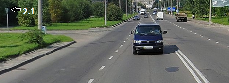

may писав: Тут знак відміняє розмітку? Можна повертати ліворуч?
абсолютно ні
may писав: Деюре жодної різниці у цих двох ситуаціях не є.
я б сказав що деюре воно виглядає так. і ще туда треба 5.7 додати в напрямку руху. що скажеш якби таке було?

bossjara писав: і ще туда треба 5.7 додати в напрямку руху.
Ну це не є виїзд на односторонню дорогу.
Тяжко уявити навіть для наших дорожників.
Знак 4.2 ставлять у таких місцях. Для дублювання розмітки, яка забороняє виїзд за осьову, а не щоб залошити 2.1 ;)

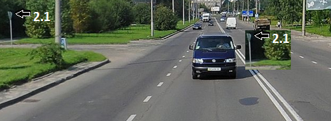

Повідомлення bossjara » Нед, 21 серпня 2016, 21:30
may писав: Тяжко уявити навіть для наших дорожників.
на фото вище маєш :D
ти ж сам сказав
тільки забув що в твоєму випадку 2.1 - один штука, а в моєму - два, в різних місцях із різною зоною дії
і то там ще можна сперечатись про перехрестя, але то не суттєво

Повідомлення may » Пон, 22 серпня 2016, 07:33
bossjara писав: на фото вище маєш :D
ти ж сам сказав
На "фото вище" виїзд на дорогу з двостороннім рухом, і знак 5.7 там - маразм.
"Жодної різниці не є" означає, що знак 2.1 не відміняє заборону перетину суцільної розмітки. Від слів "взагалі" і "ніколи".
Якщо виїзд на перетин ПЧ заборонений, то черговіть проїзду там немає змісту. І хоч 10 знаків там наліпи. Ніззя їхати через острівець. Це може дозвоти, наприклад, додатковий жест регулювальника або тимчасова схема ОДР.
Усе просто.
Якщо знак 2.1 поставити в чистому полі - будеш виконувати його вимоги? ;)

bossjara писав: тільки забув що в твоєму випадку 2.1 - один штука, а в моєму - два
З цією логікою можна на горло селфокопів брати! :D
Дуже сумніваюсь, що суддя тебе зрозуміє і через косяк дорожників відступить від логіки ОДР...

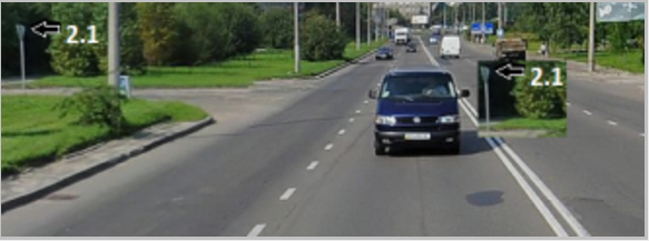

Повідомлення may » Пон, 22 серпня 2016, 07:45
Дотепно. Тільки поворот ліворуч дозволяється розміткою(!), а не знаком 2.1

Повідомлення may » Вів, 30 серпня 2016, 21:01
bossjara писав:
MAECTP0 писав: Це про то як по зустрічі біля арсену - проти правил!?
там не проти правил. там ніде не вказано що середня смуга зустрічна.
Вже вказано! :-)
Знання, як правило, - так!
