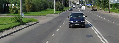

На розвороті ім.Босяри вже й розмітку осьову намалювали - не допамагає.bossjara писав: Це відео я виклав з одного випадку, таких було штук 6. в одному навіть поліцейську машину змусив здати назад і прочитати ПДР. це не самосмтвердження. це елементарна спроба хочаб трошки навести лад на дорогах і примусити людей знати/читати/вивчити ПДР
Багатьох тягне на коротку траекторію...

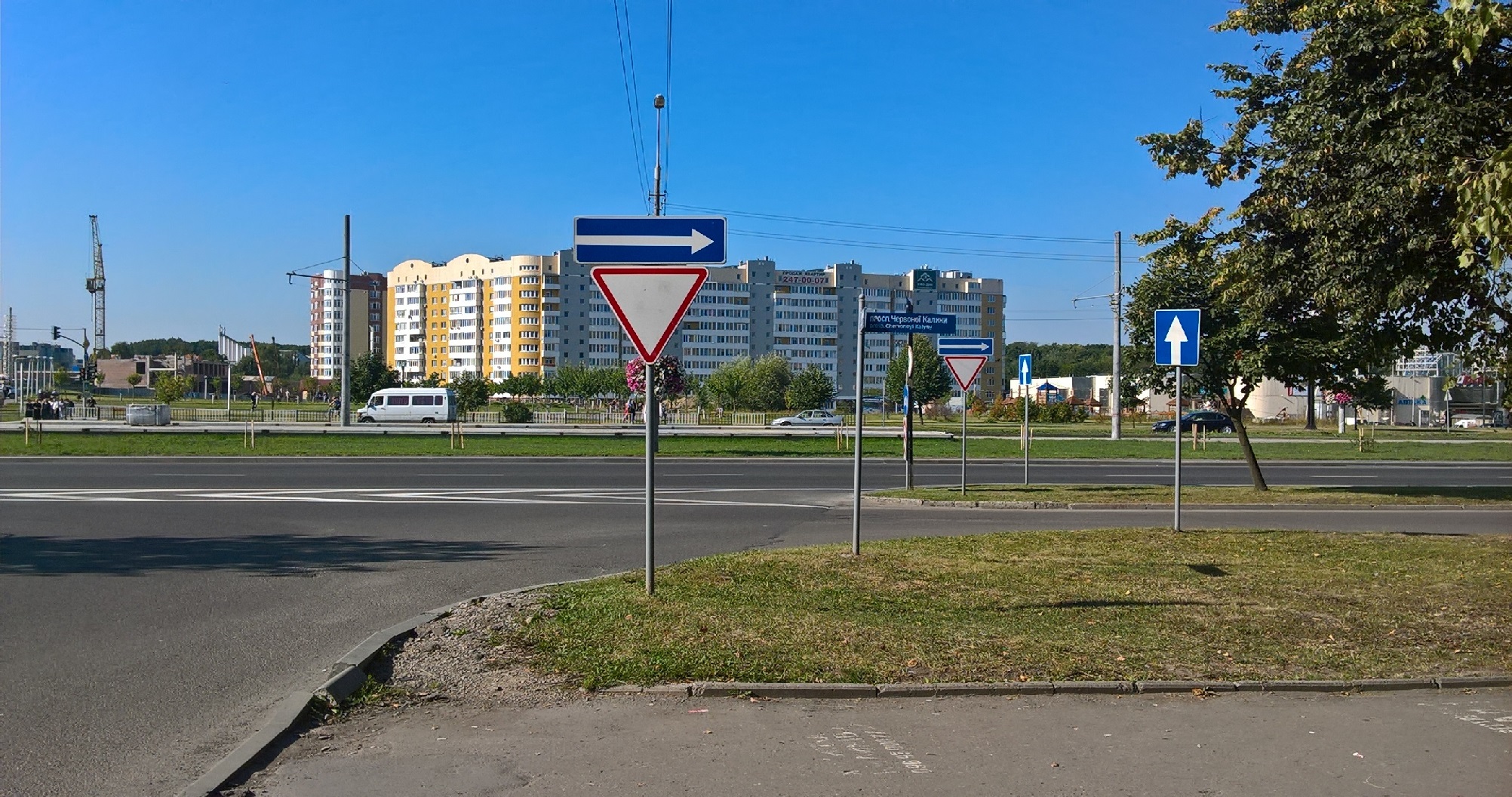

отутечки
Переглянути більшу карту
змінили організацію руху:
1)розмітку 1.16 продовжили до "острівка", таким чином ніби заборонили виїзл з прилеглої на "основну" дорогу, скеровуючи усіх на "допоміжну" смугу
2)перед самою розміткою 1.16 встановили знак 2.1 в купі з 5.7
на скільки я розумію лорожники і копи трактують зовнішню лінію розмітки 1.16 як лінію 1.1, котру перетинати забороняється(крім випадків блаблабла)
вніманіє вапрос -
чи можна на даному перехресті перетинати розмітку 1.16 і їхати одразу на "основну" дорогу
вніманіє вапрос -

Суть не в тупанули. Суть чи можна їхати згідно діючих пдр. І судя з панормами цого недавно поставили

В принципі - це дві проїздні частини дороги в одному напрямі. Градації на "допоміжні" і "основні" немає.bossjara писав: допоміжна дорога - там де запарковані автомобілі
основна дорога - та по котрій їдуть маршрутки.
Згідно ДСТУ вони праві - там так і є.bossjara писав: на скільки я розумію лорожники і копи трактують зовнішню лінію розмітки 1.16 як лінію 1.1
А по Конвенції заборонено перетинати і наїжджати на повздовжню суцільну розмітку.

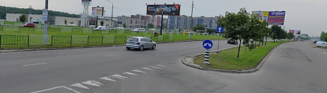

З високою імовірністю:bossjara писав: Завтра зроблю фотку. Для мене то для самого не ясно.
При виїзді на другу ПЧ була розмітка 1.13. До неї поставили знак 2.1.
Розмітка стерлася. Вирішили замість неї продовжити острівець до розділювальної смуги.
Знак демонтувати або забули, або не здогадались, поки що, просто-напросто це передбачити/прописати.
У Києві за розмітку і знаки відповідають різні організації, може і у нас так!?.

Та і є - на Яндексі розмітка іще не стертаmay писав: З високою імовірністю:

як правильно розуміти/читати дану конфігураціію знаків та розмітки на даному перехресті?
я читаю так - при виїзді з перехрестя є дві паралельні ПЧ з одностороннім рухом, при виїзді на кожну з них потрібно дати дорогу автомобілям, що рухаються по ГД
оскільки знаки пріоритету встановлюють черговість проїзду перехресть, то наявність такого знаку апріорі дає право їхати(проїжджати) в дозволеному напрямку. Наявність розмітки мене мало цікавить оскільки знаки мають над нею пріоритет.
хто там шо не зняв і забув це питання десяте, цікавить лише деюре точка зору

Тут знак відміняє розмітку? Можна повертати ліворуч?bossjara писав:лише деюре
Деюре жодної різниці у цих двох ситуаціях не є.
