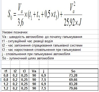

may писав:Десь от тут зрозуміло, що смуга закінчується - що робити?
Гальмувати в дим?
При експертному дослідженні відстань потрібна така
Знання, як правило, - так!

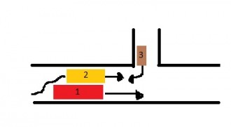

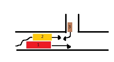

Розясніть будь ласка, хто би був винуватий при ДТП, в дайній схемі.
З одного боку - обгін на повороті зборонений, з іншого - виїзд без надання переваги, тим хто на головній.

kapi, замало інформації

kapi писав: Розясніть будь ласка, хто би був винуватий при ДТП, в дайній схемі.
Вже не раз тут це обговорювалось,
висновок такий - винний 3, адже у нього знак 2.1 Дати дорогу (якщо я правильно зрозумів ситуацію), тобто він має надати дорогу всім хто їде по головній, а на 2 мають скласти протокол за обгін на перехресті.

kapi писав: обгін на повороті зборонений
На перехресті.
Але 3-й має дати дорогу, навіть якщо у нього немає знаку.
