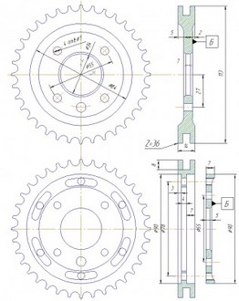

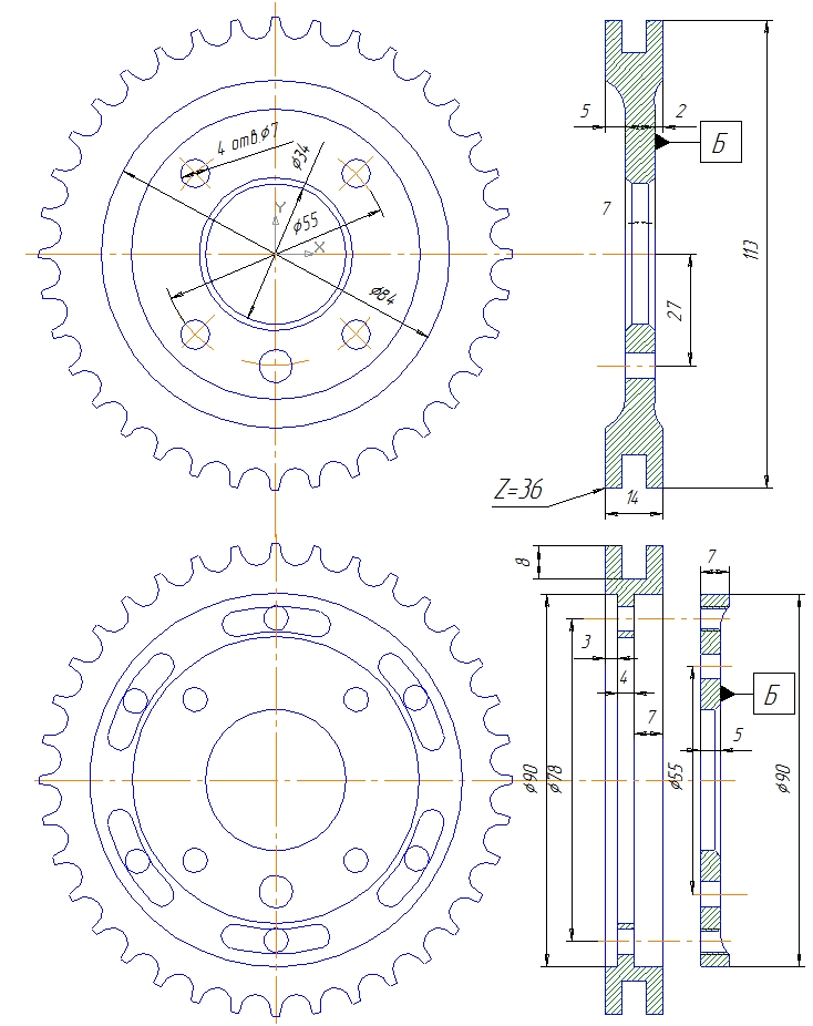

Фото и чертеж разрезной шестерни для двигателя УЗАМ.
sergey
Авто:ВАЗ 2110 Bosch MP 7.0 H.
Повідомлення sergey » Чет, 22 січня 2009, 11:44
Огромная благодарность камраду Михею за присланный чертеж :)

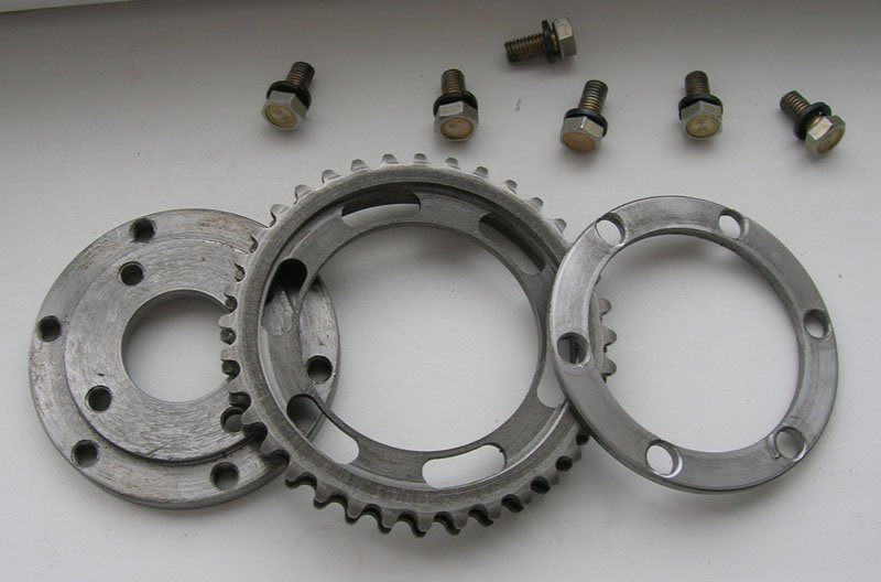

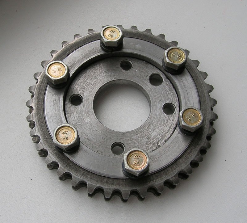

sergey, можеш пояснити шо толком вона робить!?
sergey
Re: Фото и чертеж разрезной шестерни для двигателя УЗАМ.
Повідомлення sergey » Чет, 22 січня 2009, 19:42
DBF писав: можеш пояснити шо толком вона робить!?
Вона потрібна для настройки фаз газорозподілу.Призначена для настройки спорт валів.На Таз купити можно, а вот на УЗАМ проблемма.
