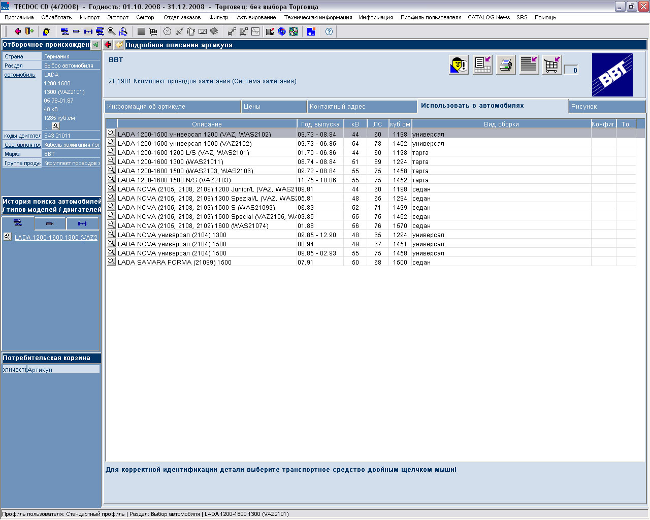

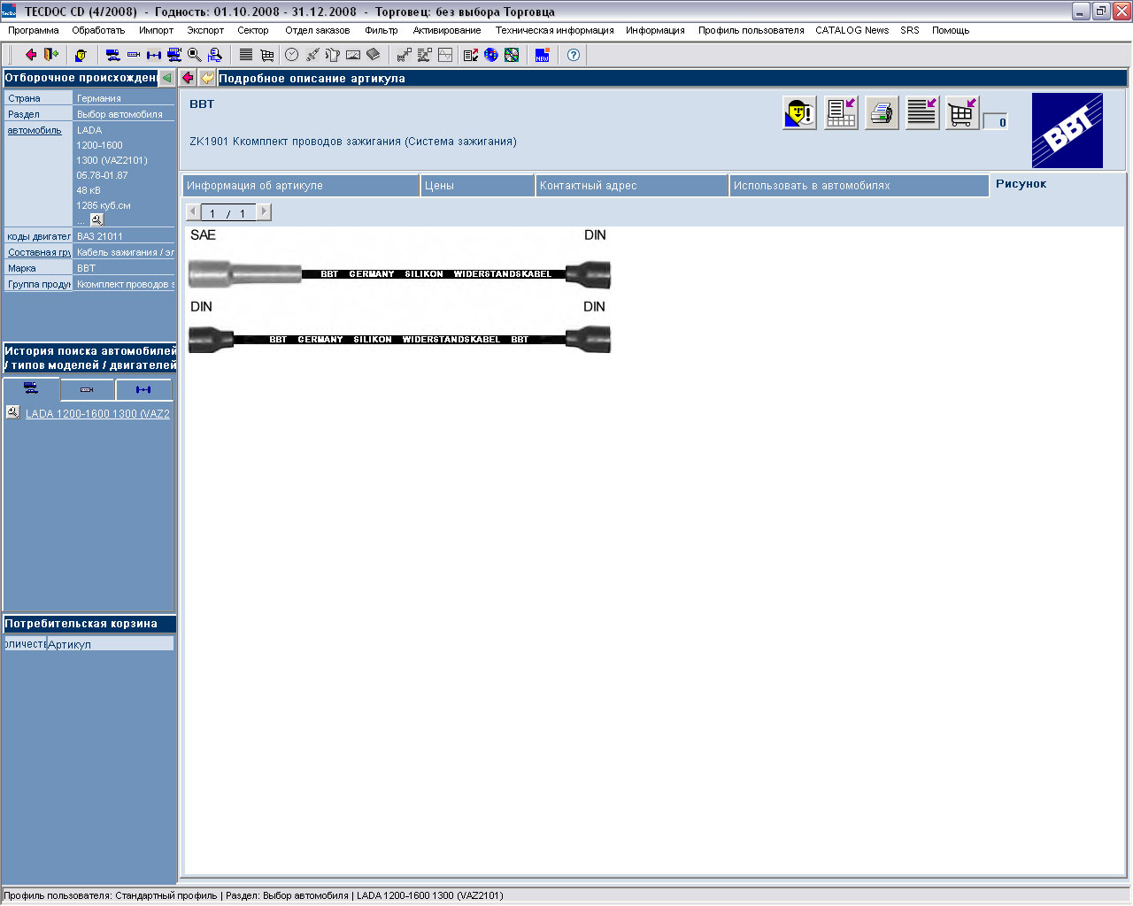

Re: Високовольтні провода ???
Pioner,
http://www.msr.ru/engine/%D0%B2%D1%8B%D ... 0/rs-01031
Компания ProSport предлагает поднять надежность и улучшить характеристики системы зажигания, заменив в ней высоковольтные провода. Последние являются тем самым мостиком, по которому электрический импульс высокой энергии передается от модуля зажигания к свечам.
Думаю там фигнёй не занимаються
