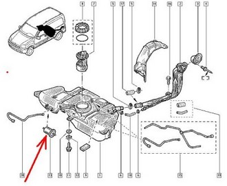

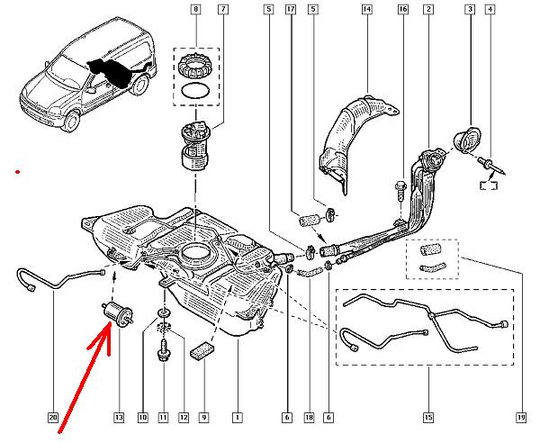

Судя из изображения стоит в р-не бака.
оригинальный номер топливного фильтра(бензин) 7700 845 961 85,12 грн.
заменители:
SCT ST 308 22,26 грн.
SCT ST 342 25,26 грн.
Bosch 0 450 902 161 62,71 грн.
Filtron PP 831/1 70,36 грн.
Kolbenschmidt 523-FP 71,08 грн.
Knecht (Mahle Filter) KL 72 71,55 грн.
Mann WK 612/1 129,79 грн.
Champion L236 143,52 грн.
