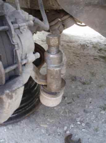

Повідомлення AndrewK » П'ят, 27 червня 2008, 11:29
Кожен раз, знімаючи нижню шарову, яка вже добре гриміла, і яку требуло поміняти давно-давно, приходиться займатися жестоким мозго...ством. Не розпресувавши - до кінця не викрутиш гайку, бо впирається в прилив на ступиці. Розпресуєш - прокручується палець і гайку фіг викрутиш. З верхньою такого маразму нема. Гайка просто викручується і можна спокійно випресувати.
Десь якийсь умнік колись писав, що можна засверлитися і лишити сверло в дирі. Я пару років тому здуру повівся на то. Корпус просверлився на ура, а от шаровий палець... Коли її зняв - спеціально розібрав. Навіть царапини нема %)
Вчора в черговий раз міняв. Добре, що тесть з ломом поміг притиснути розпресоване з'єднання.
Є в когось реальні прості способи без всяких "збочень"?

Зйомник є.
Код: Виділити все
Ось проблема.

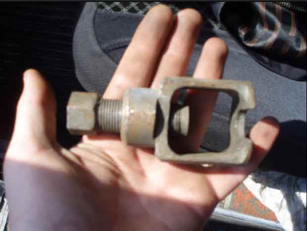

Re: Заміна нижньої шарової на "класиці"
Повідомлення Black » П'ят, 27 червня 2008, 12:46
А если скрутить гайку а потом..........
не именно таким а более плоским (как плоскокогубцы)

Black, проблема не в шарових чи зйомнику. Ти певно просто вже забув всі "приколи" жиговської підвіски :D . Та скотська гайка просто не відкрутиться до кінця, бо над нею тупо нависає залізяка. Коли ти її відкрутиш десь на половину - вона в неї впирається і все. Тобто ти мусиш розпресувати палець, а тоді потрохи витягати його і крутити гайку. А коли шарова вже розбита в хлам - палець просто прокручується і його реально тяжко чимось зажати.
Я трохи почитав в неті - часто читаю, шо люди тупо болгалкою зрізають гайку. Але шось в мене підозра. шо то не так просто туди підлізти. Хіба може по низу тупо пропиляти паз через корпус і палець, а потім туди якусь металеву полоску вставити %)? Але чесно кажучи я не дуже люблю болгаркою працювати коло машини. Вариант з тисками в принципі цікавий, але то треба мати доволі потужні тиски шоб роздавити корпус шарової, а вони як правило всі до верстаків поприкручувані.
Я пару раз врятувався тим, що зняв верхню шарову, а потім навалювався на ступицю локтем, закусуючи конус, і так крутив. Але вчора в особливо роздовбаному варіанті навіть то не спасло. Тільки лом :ninja
