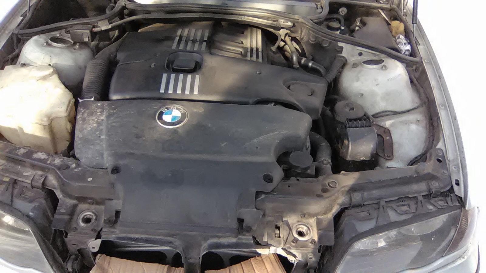

здоров банда. машина на ходу при швидкості 80 заглохла і більше не заводиться.
поки ще нічого не розбирав.... може щось підкажете-порадите-в чому проблема.....
не завоздушена.якщо відкрутити з форс трубки,коли крутиш стартером,соляра тече,не пшикае під тиском....
синя релюха під капотом щолкає.запобіжники під капотом і бардачку всі цілі-перевірено. соляри в баку 26 літрів окко.насос з баку гудить.
ясно,що грішу на тнвд,але вдруг.....

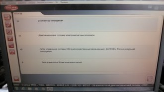

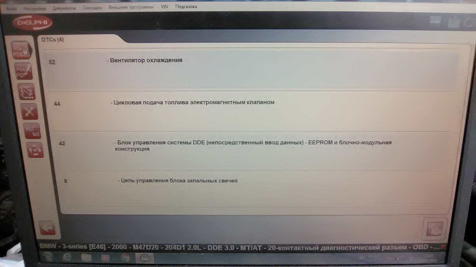

ось дані діагностики :facepalm

може хтось знає,що саме означають ці помилки,крім вентилятора...

Остання :блок накалу свічок непрацює як і в більшості таких авто :)

Електроклапан циклу подачі палива на Тнвд помилка.Далі вже шукай хто робить.

згорів транзистор на модулі керування,що зверху прикручений до тнвд.хто на який міняв?який довше служить?
