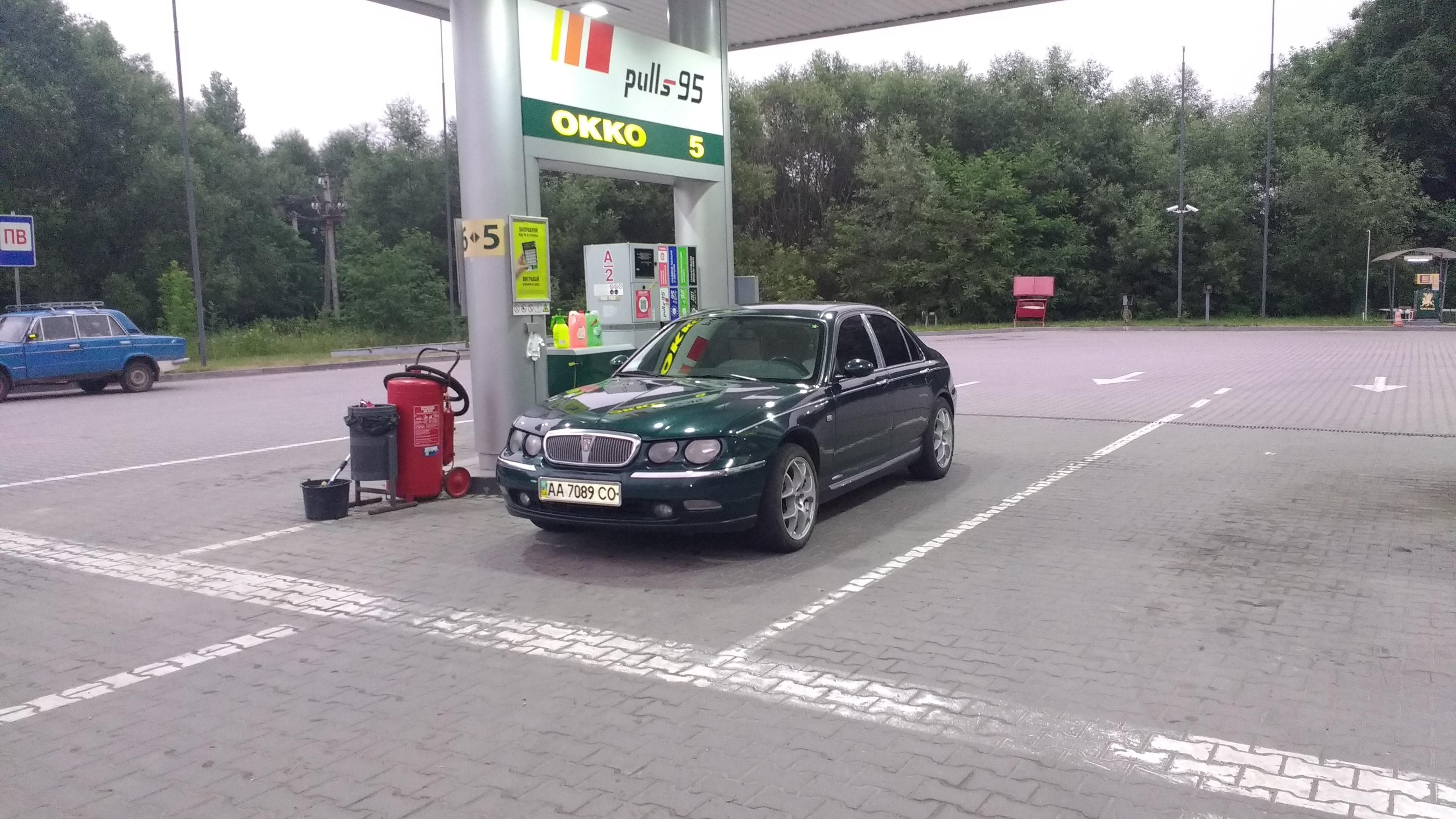

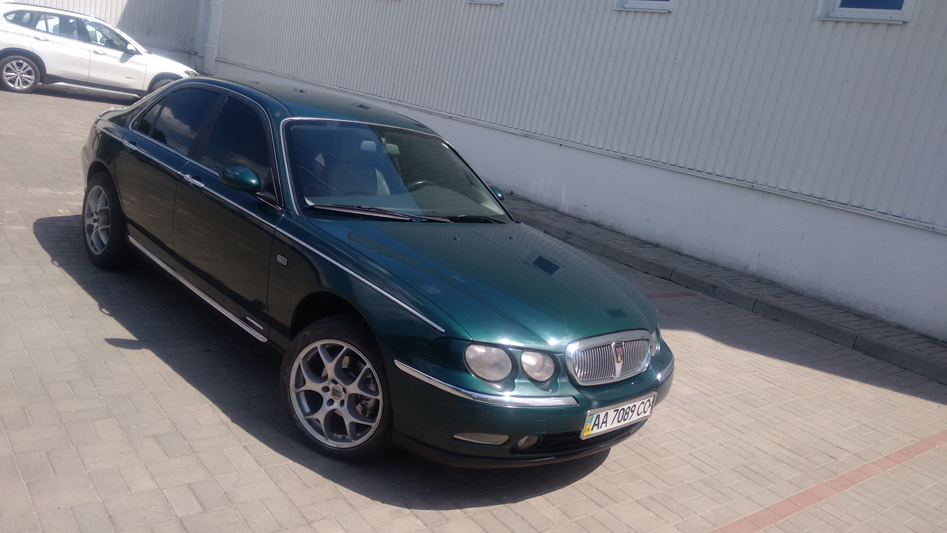

Перше фото мого "вєліка" зроблене на заправці по дорозі в його нове місто проживання.
Далі машина була відмита, салон відчищений, двічі, але треба ще хоча б стільки ж раз почистити щоб було все чистесенько

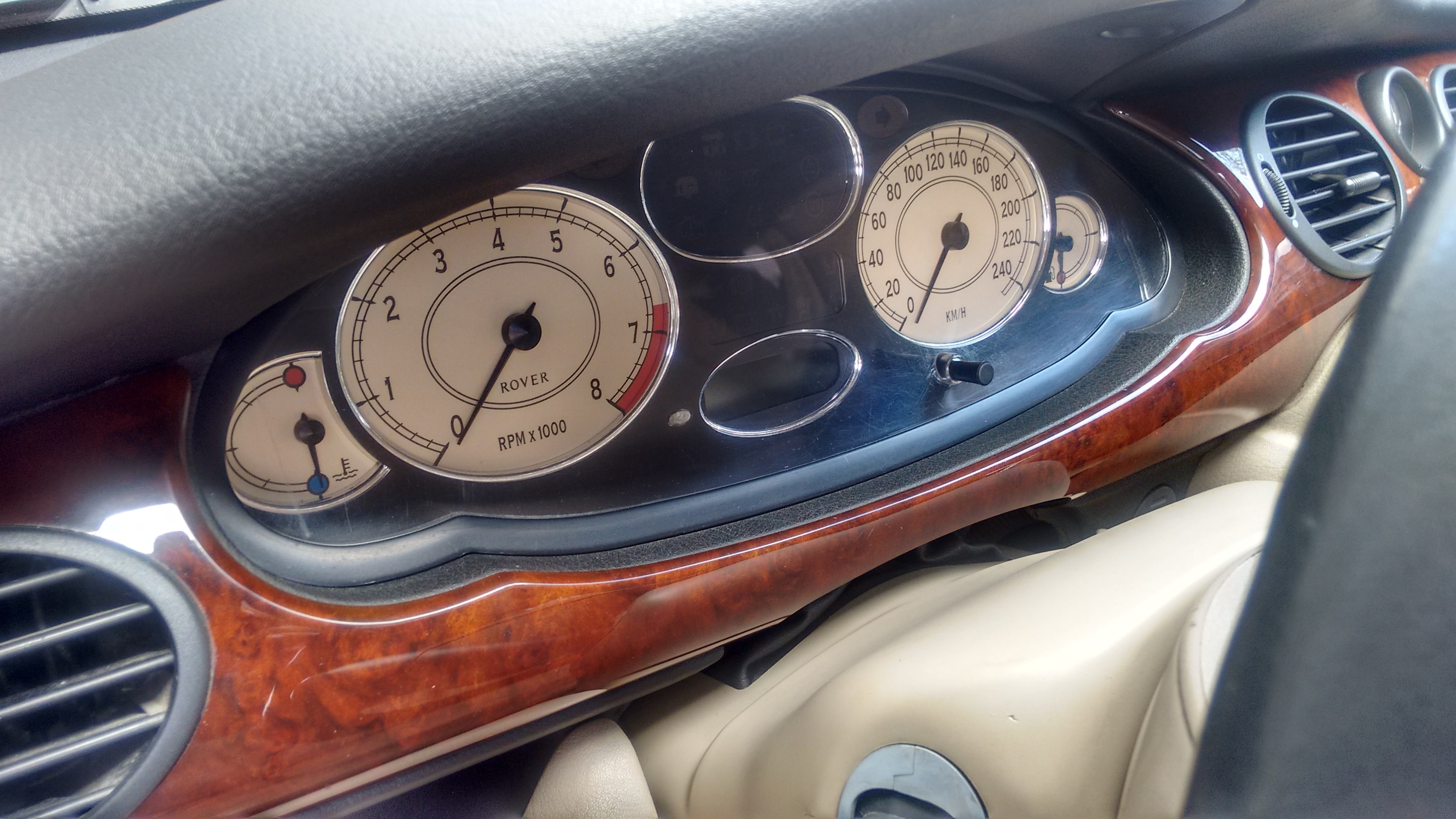

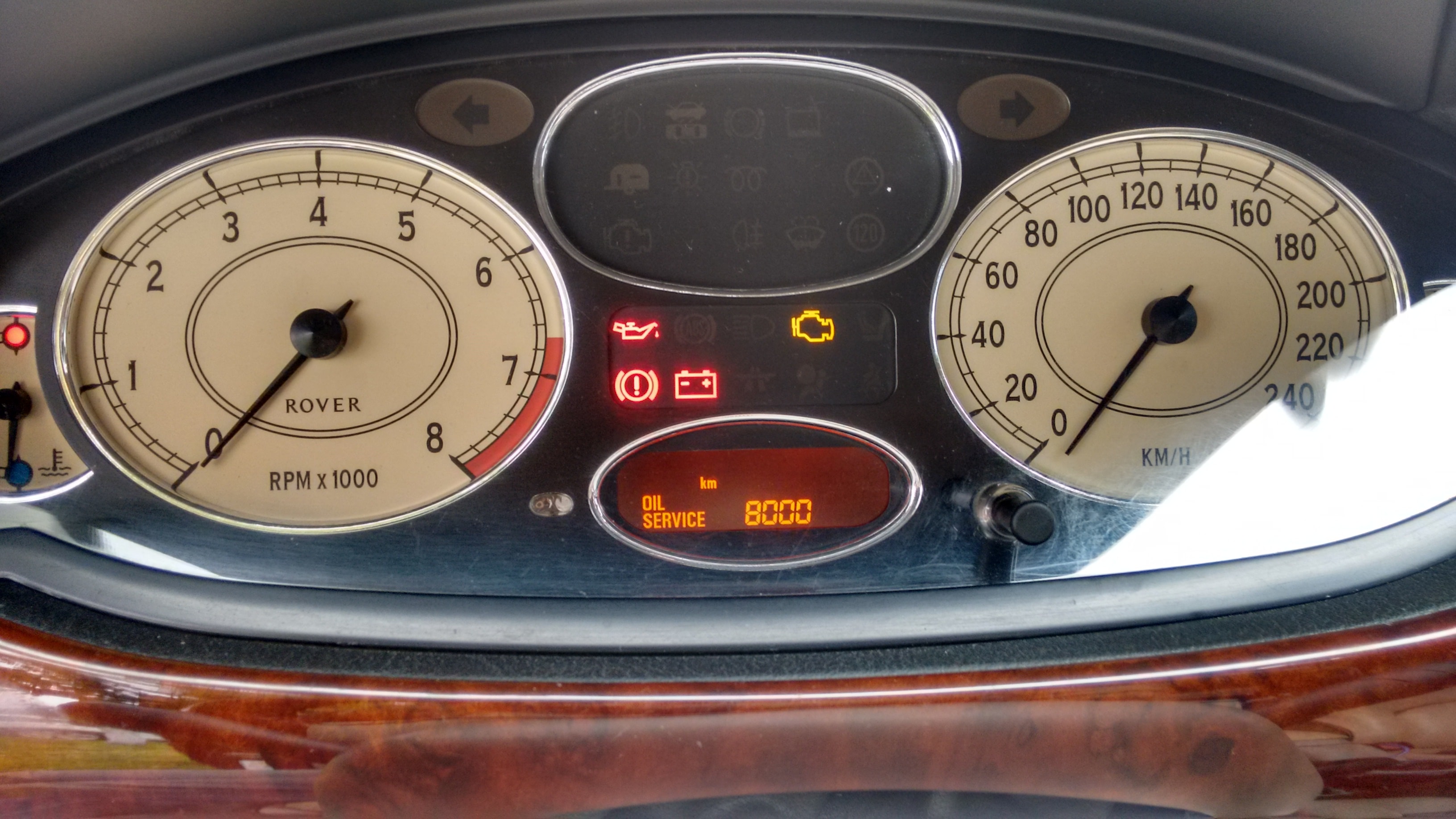

Ну і панель приладів просто розкішна, тому я вважаю заслуговує окремої знимки

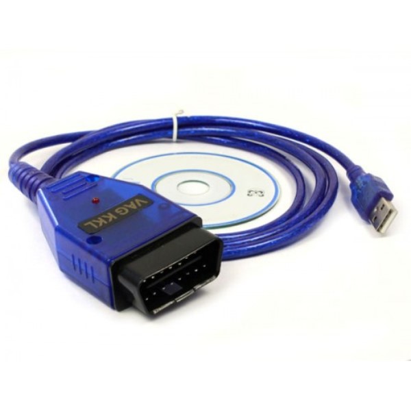

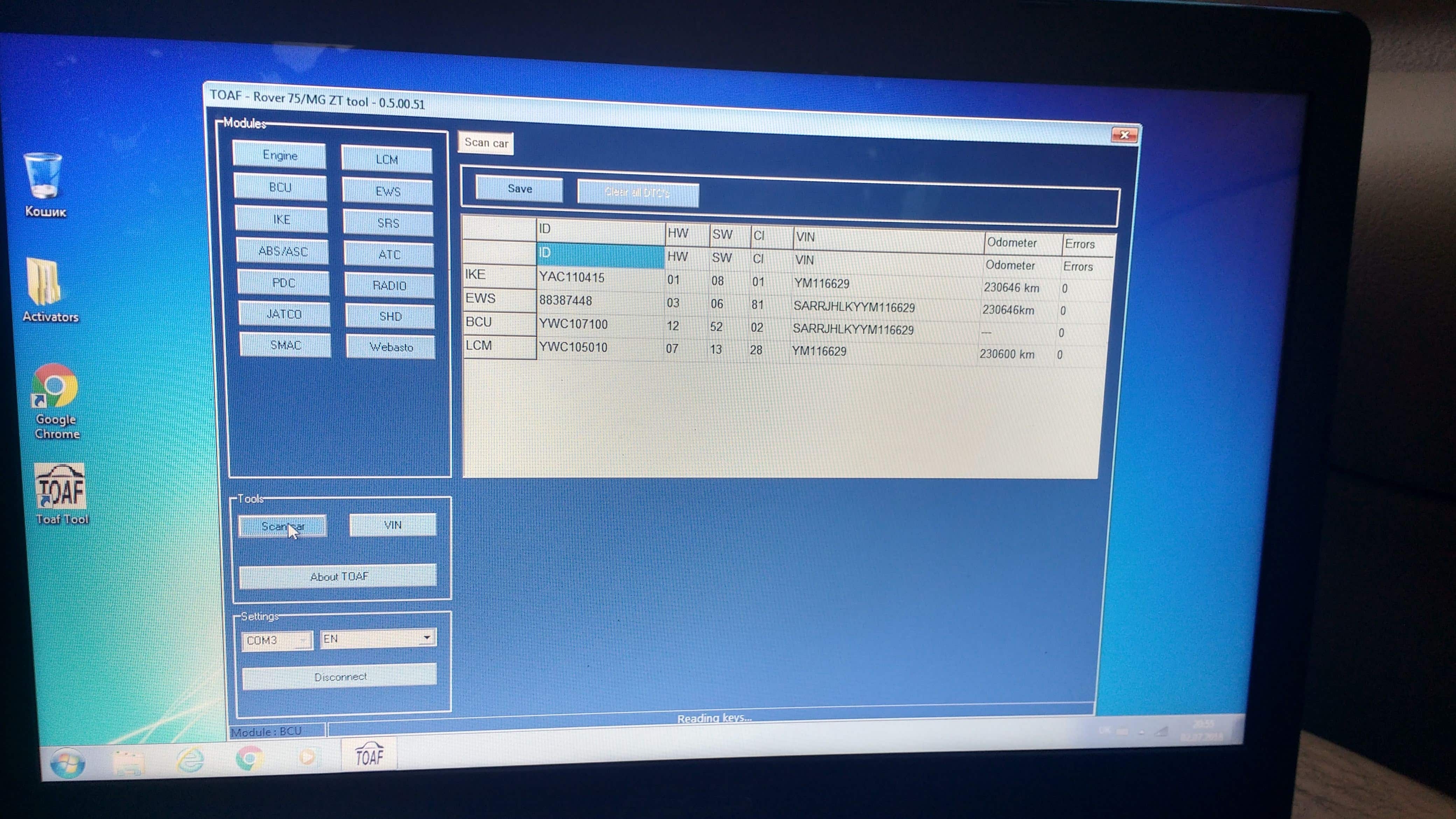

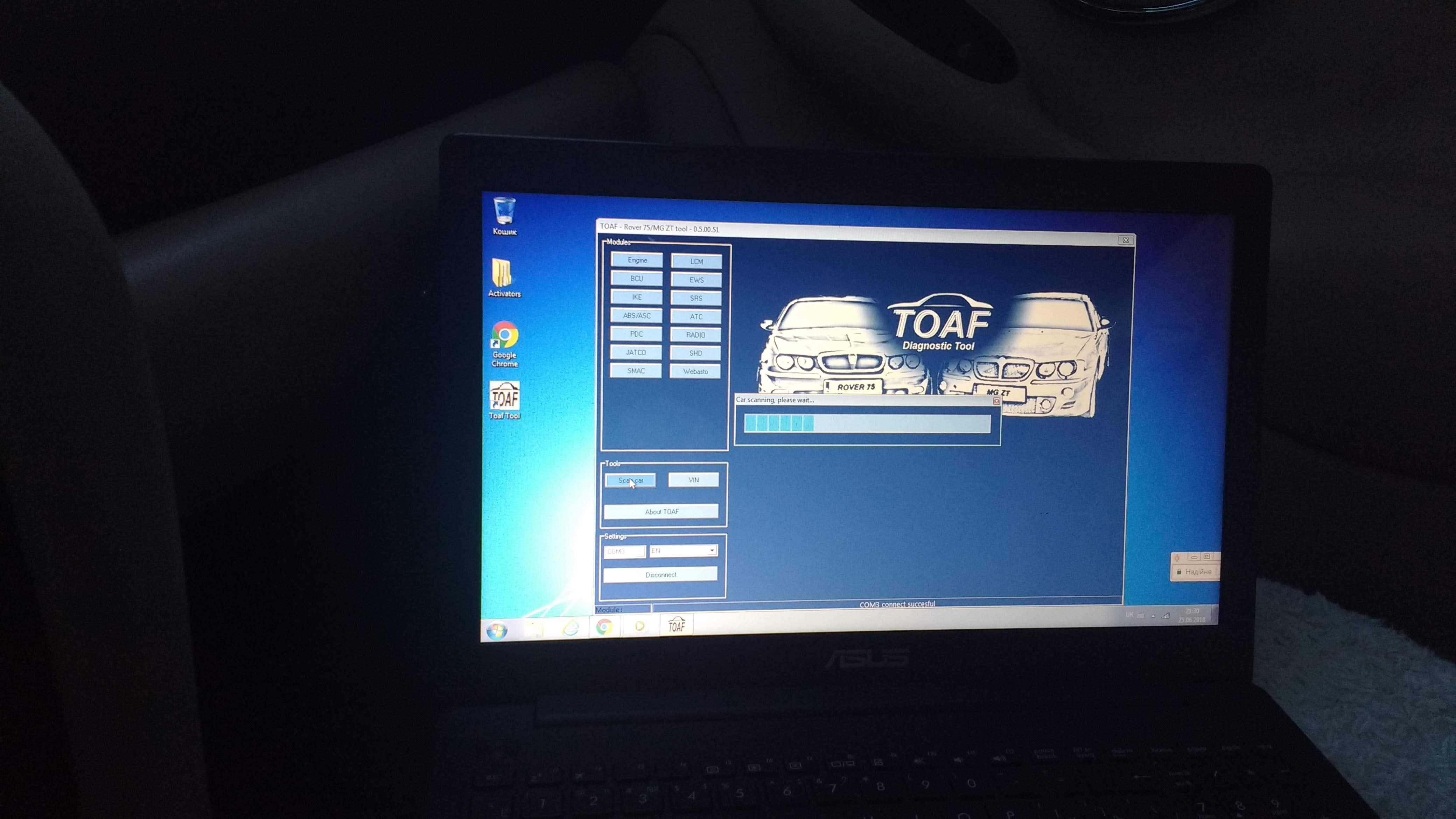

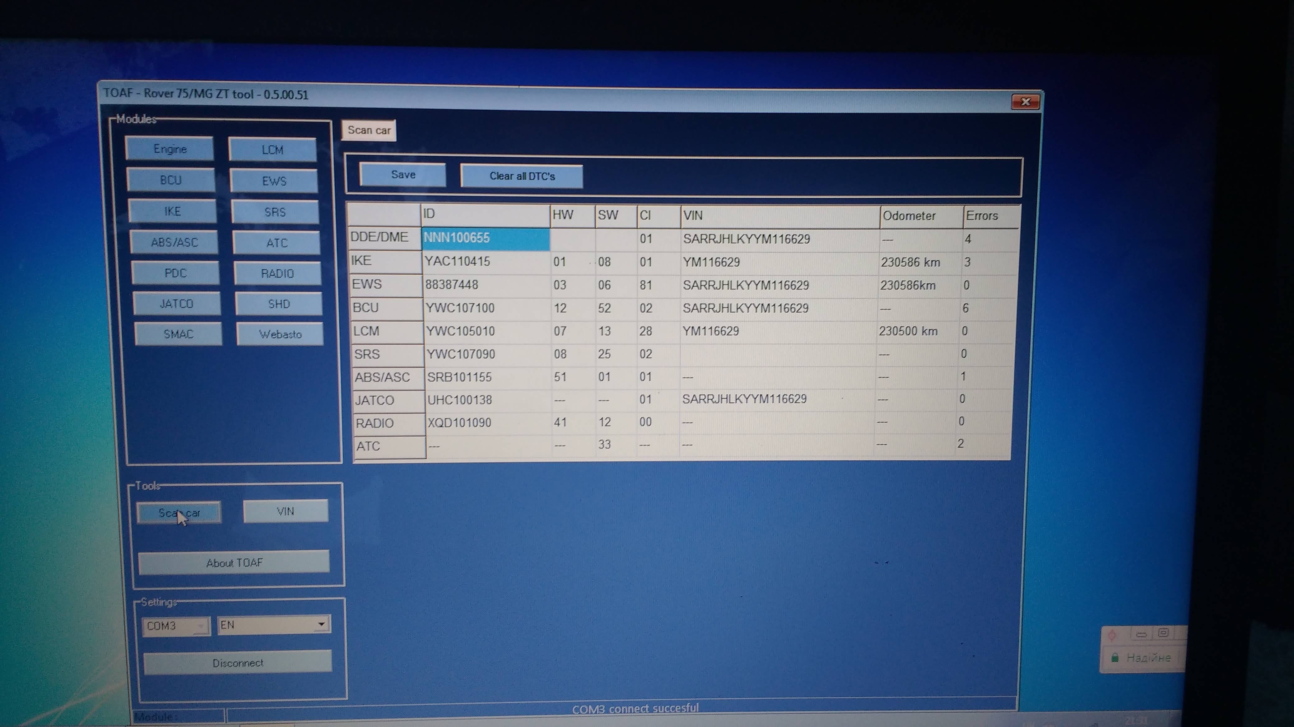

Першим ділом що я зробив, так це куаив ВАГовський діагностичний кабель та скачав собі програму для діагностики TOAF заточену лише під Rover75 та його брата близнюка MG ZT.

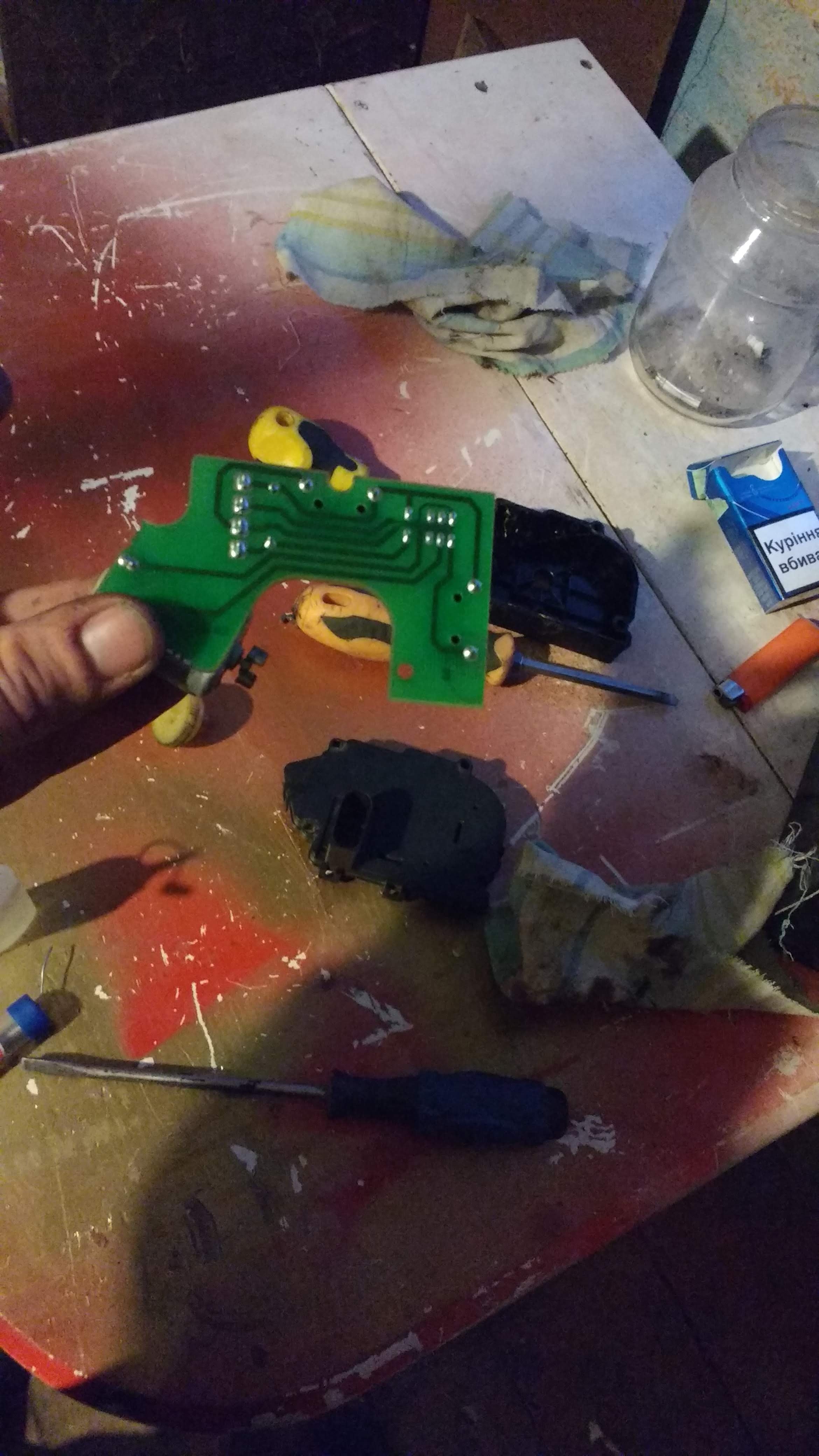

Користуватись нею виявилось просто, і окрім читання-скидання помилок, є можливість ввімкнення-вимкнення всяких опцій автомобіля. Після діагностики показало по декілька декілька записаних помилок в різних блоках, типу згорівші лампочки, несправність кінцевиків дверей, капота і т.п. а по самому двигуну показало помилки пов'язані з пропусками запалення, ВІС-моторчиками ( моторчики котрі відповідвють за зміну геометрії впускного колектора, котрі відкривають/закривають заслонки всередині колектора в залежності від обставин) та помилки по пропусках запалення через малий залишок палива в баці.

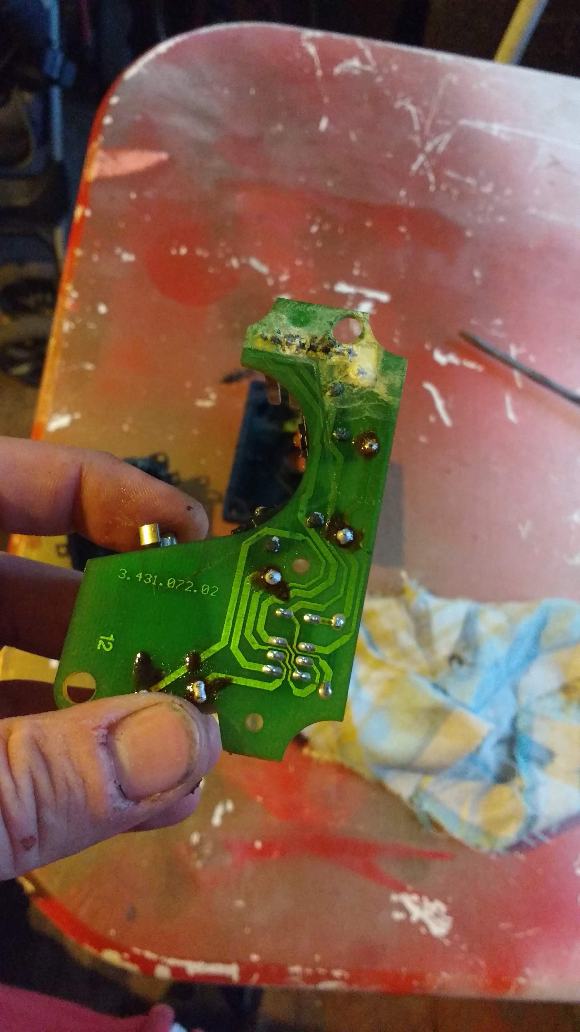

Помилки по пропусках скинулись, а от помилки по моторчиках залишились, тому почав вивчати в чому проблема, виявилось це досить часта несправність на цих автомобілях, через попадання всередину масла на плату керування моторчиками, здебільшого вирішується ця проблема чисткою плат та пропайкою контактів. В моєму випадку саме так і сталось, окислення, замаслення і пропайка контактів
Після того як все зібрав, зробив повторну діагностику, і аж затанцював коли побачив нулі в списку помилок.

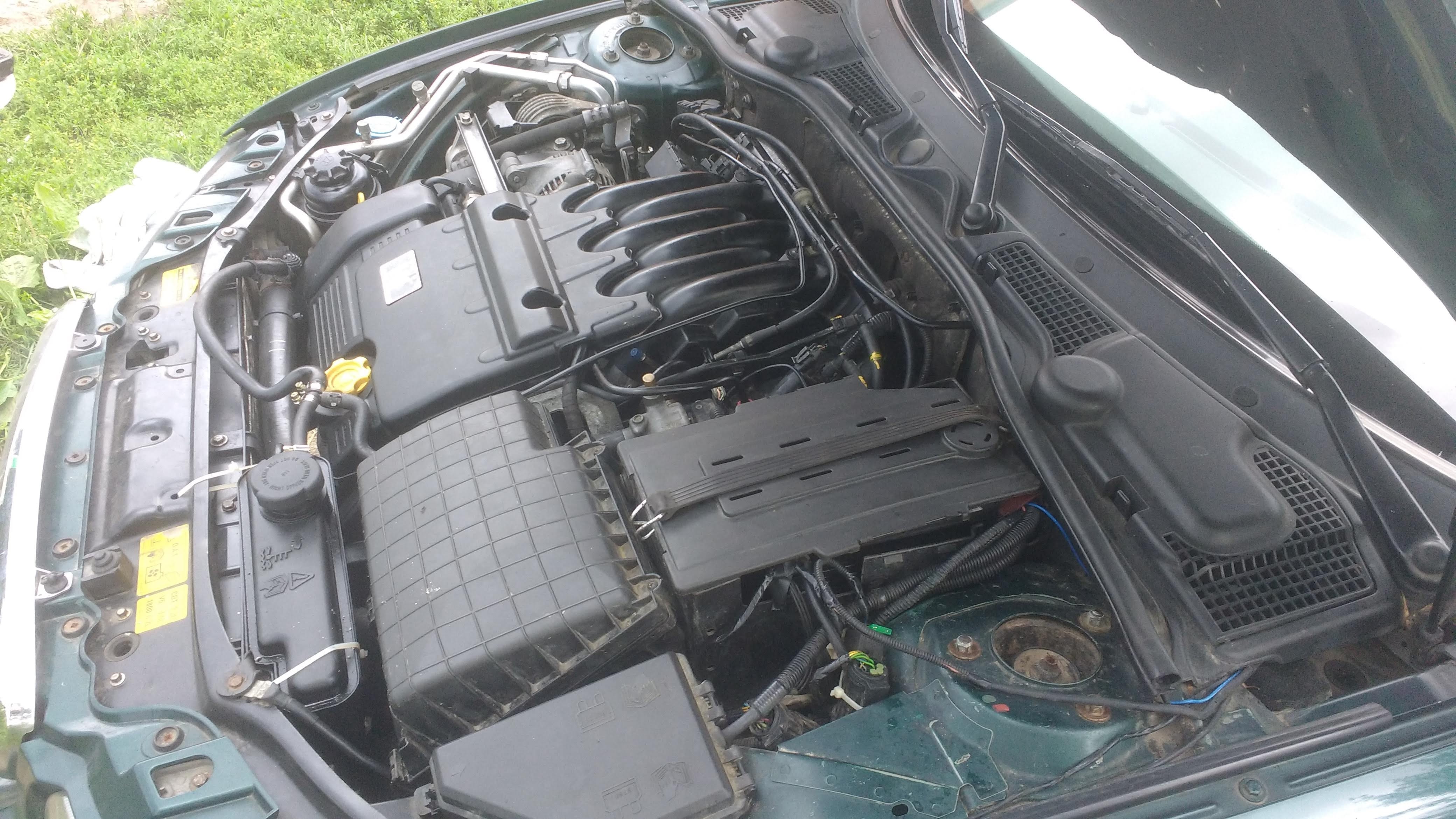

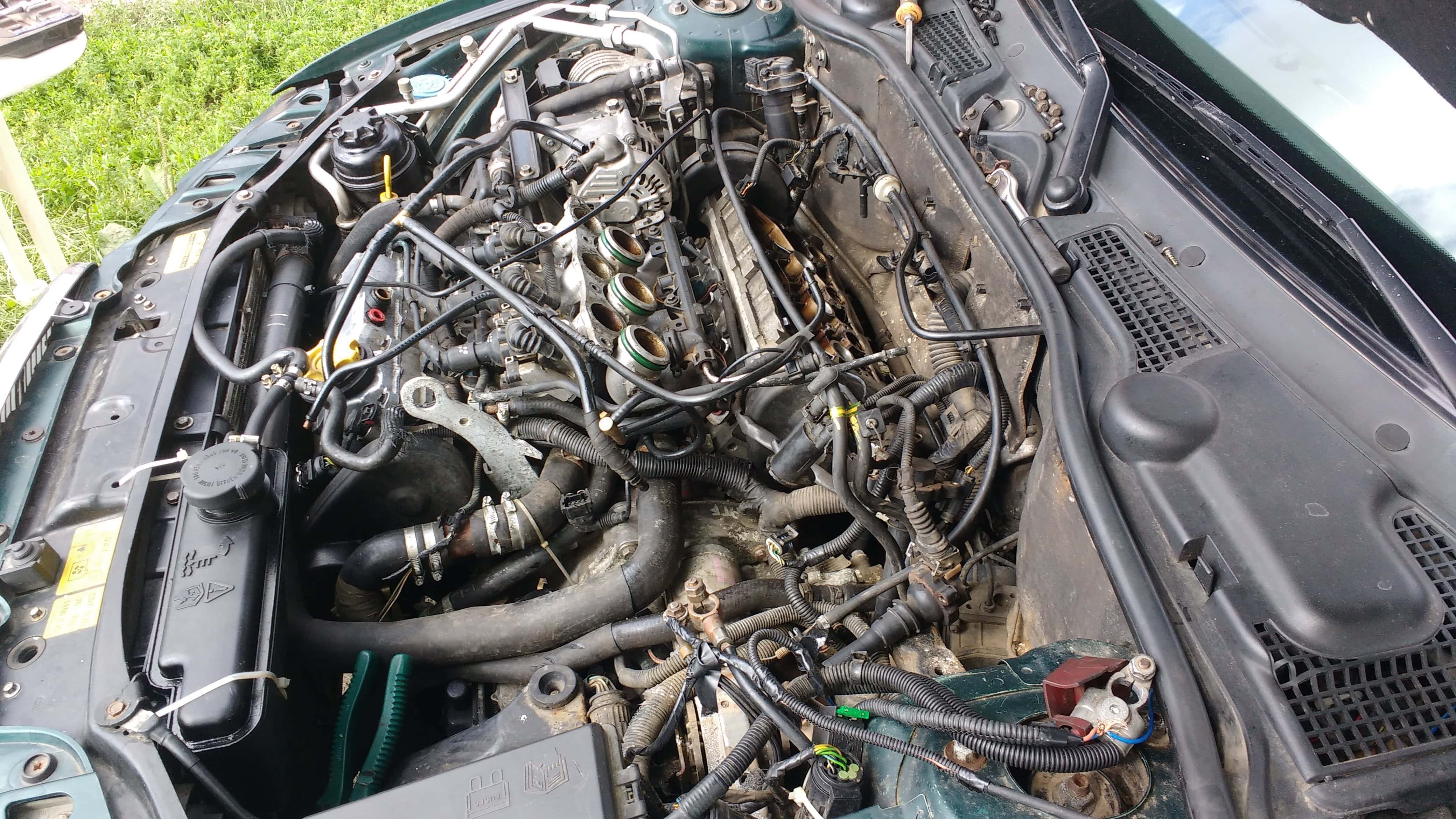

Натхненний вдалою маніпуляцією, подумав якось все дуже просто, треба ше до чогось вчепитись, хочу більше болтів!!! Хочу хардкора!!! І вирішив зняти впускний колектор, щоб добратись до прокладок клапанних кришок. Навіщо? Та тому що відчувався запах горілого масла при кожному прогріві авто і навіть зі сторони радіатора та моторного щита йшов димок того самого масла яке попадало на випускні колектори
Передню кришку можна зняти не знімаючи впуску, тому почав з неї, як виявилось там стоїть металева прокладка без будь яких прорезинених ділянок, просто кусок жестянки, тому я вирішив все акуратно обезжирити і посадити прокладку на поліуретановий герметик, як закінчив з передньою головою перейшов до задньої, от там були і болти і хардкор))) але зрештою так само посадив прокладку на герметик, витримав паузу через ніч і на ранок коли прогрівав двигун, запах і димок ще були, але як виявилось пізніше це догоріли залишки масла з впускного колектора і тепер там чисто та сухо і по сьогоднішній день

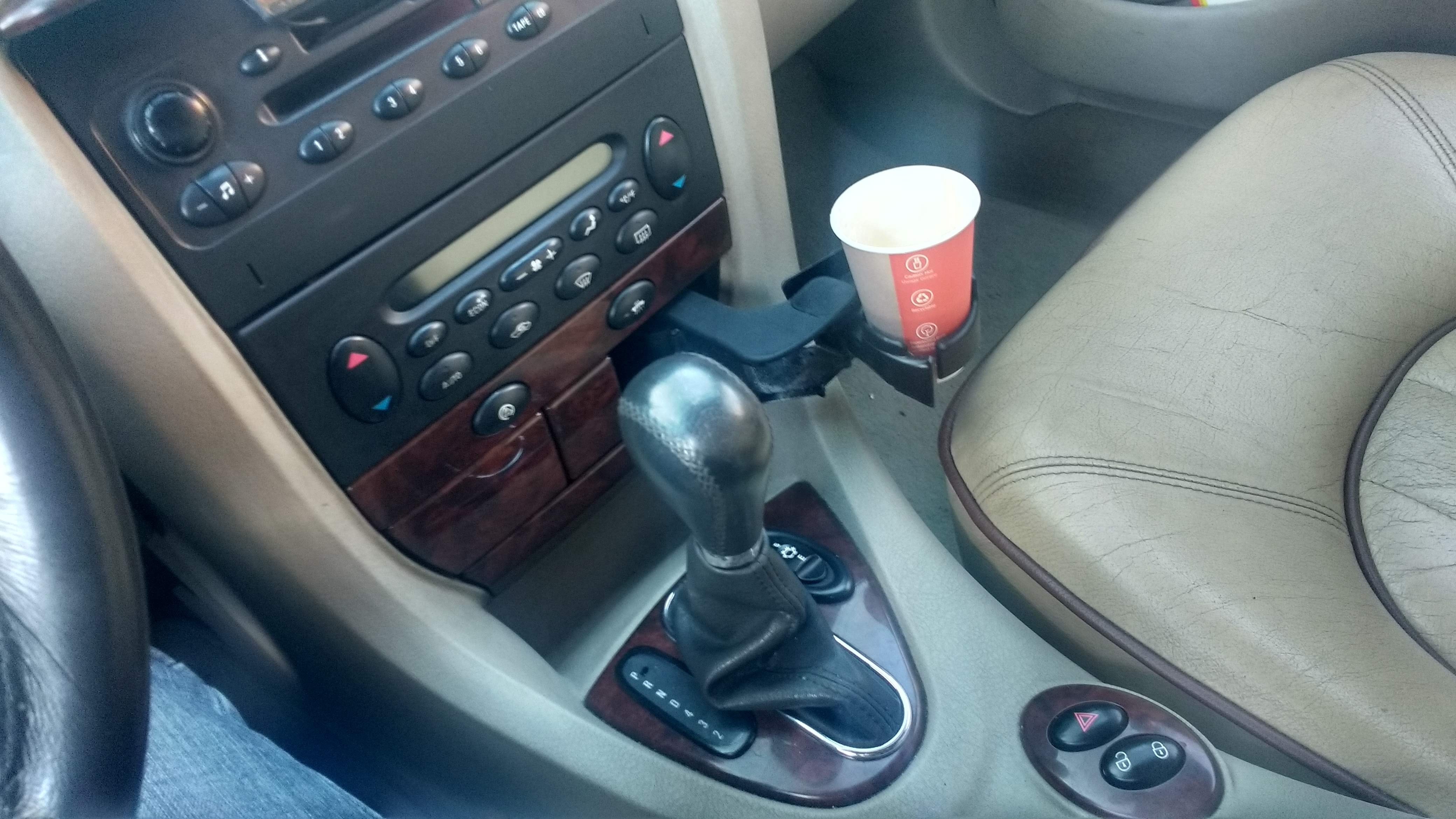

Далі взявся вишуковувати косяки по машині, бісив мене підстаканник,котрий повинен сам виїзджати після натискання, але його доводилось витягувати вручну, знявши механізм поачив що туди неодноразово виливалась кава і перетворилась на смолу, всі мікроліфти і пружинки були розібрані, почищені і промащені замово силіконовою змазкою, теперпрацює ідеально)

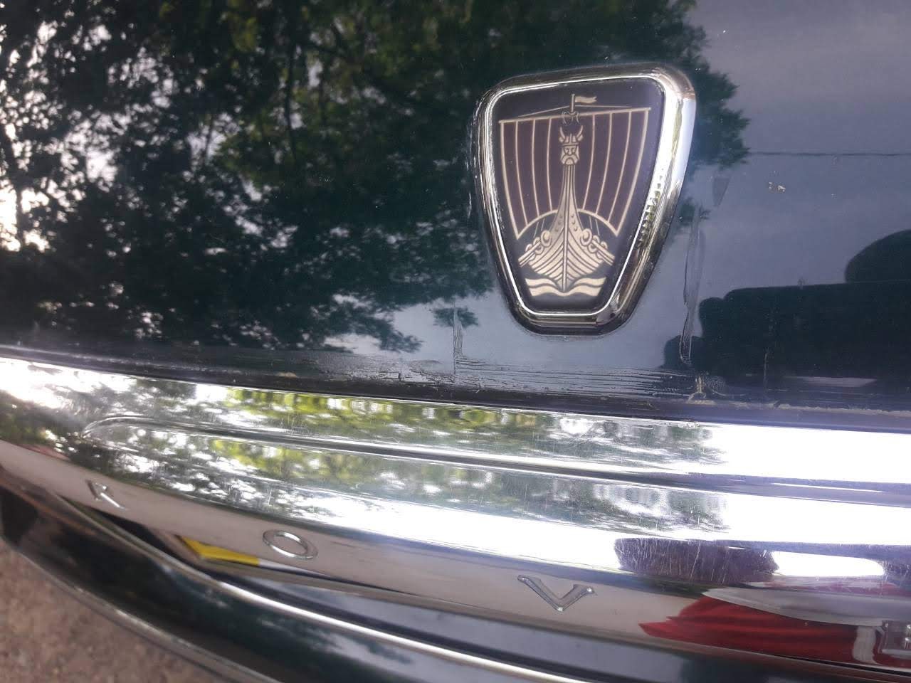

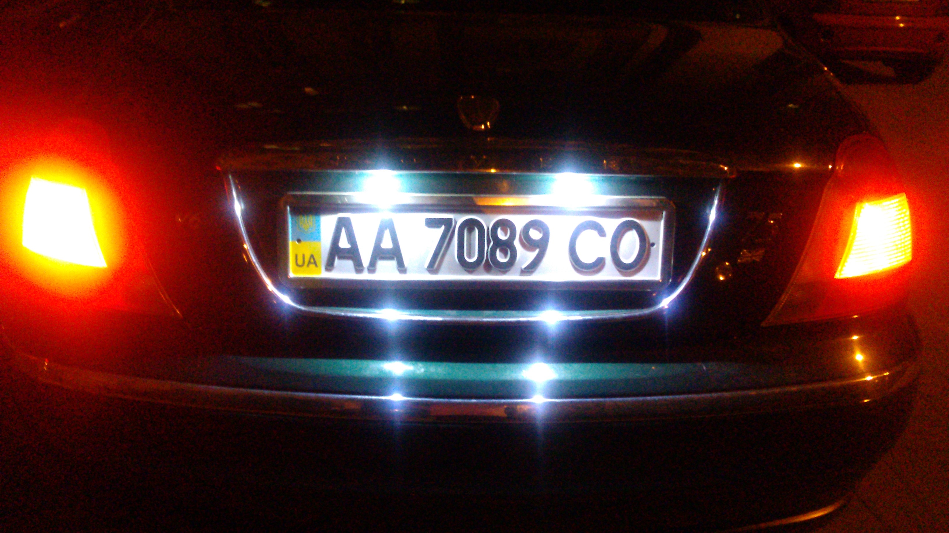

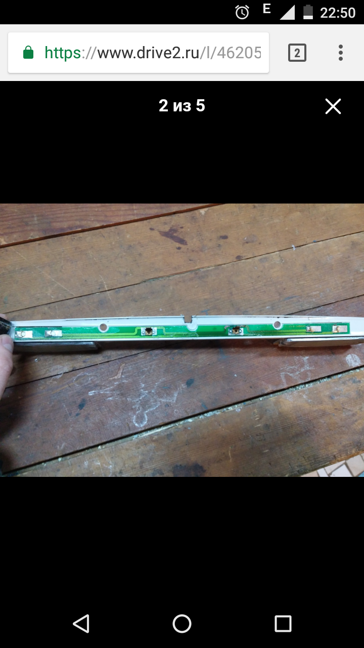

Наступним що мене муляло, була планка кришки багажника і постійно вискакуюча помилка підсвітки заднього номера. На цих авто під планкою стоїть плата підсвітки котра через попадання вологи сильно псується, почитавши профільні форуми дійшов висновку що плату можна викинути і вивести підсвітку номера напряму. Але якийсь мудрагель до мене вже пробував це зробити, і поламав кріплення планки до кришки багажника і приклеїв героочу планку клеєм схожим на "момент"
Віддер я ту планку, і взявся віддирати сліди клею з кузова машини, розчинником боявся, щоб нн пошкодити лако-фарбове, тому акуратно здирав нігтем, і це зайняло мені три дня)))
Далі взявся за саму планку, відреставрував кріплення вставивши закладні зроблені з болтиків, усилив зсередини ебоксидною смолою викинув плату і провів нову проводку до підсвітки номера, мінус одна болячка:)

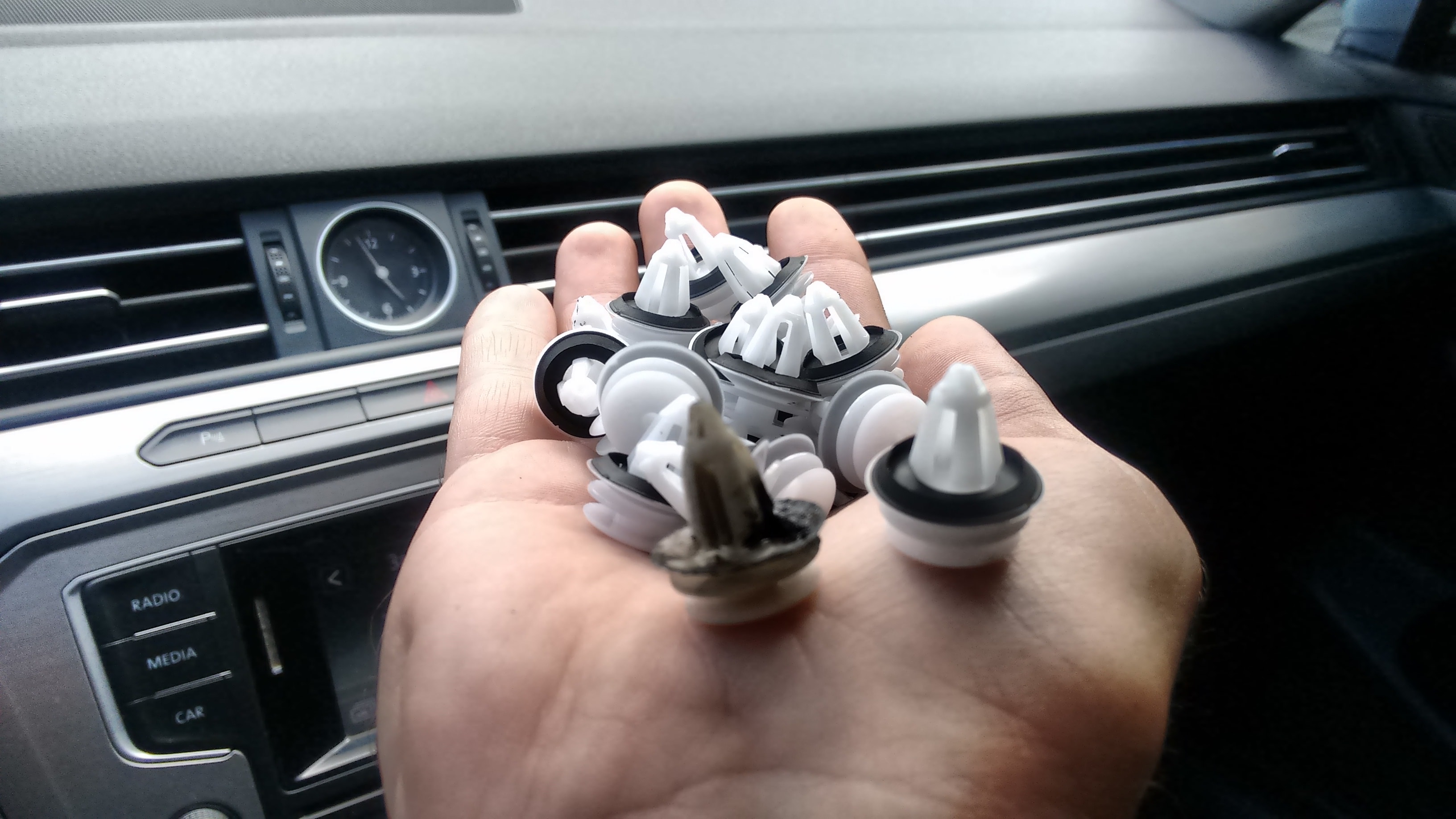

Не сподобалось мені як сидять обшивки дверей, були щілини. Познімав їх, побачив що половини кліпс на обшивках або немає взагалі, або поламані. Поїхав на базар, виявилось що стоять в мене кліпси дверних обшивок від БМВ е39 по 8грн/шт. Купив 50шт про запас якщо в подальшому прийдеться ще знімати обшивки. Але після заміни кліпс навіть дверки почали якось приємніше закриватись, жакий класний глухий звук

Та переживаю щоб мені хоча б висьарчилл, бо одна з дитячих хвороб цієї машини - обламується язичок зовнішньох ручки, і двері відкриваються тільки з салону, тому мені ще ці обшивки знімати як мінімум два рази кожну

А що то за плата на підсвітку заднього номера? Для чого вона потрібна?
Ростик1
Повідомлень:3059
Ім'я:Ростик
Авто:Та йой...
Звідки:Львів рідненький
Re: Rover 75 2.0 v6 АКПП
Повідомлення Ростик1 » П'ят, 27 липня 2018, 21:55
Денис писав:
П'ят, 27 липня 2018, 18:22
Всередині планки є плата, до якої по дротах приходить живлення і по краях плати припаяні трииачі лампочок. Через постійне попадання туди вологи, все відгниває і підсвітка номера перестає працювати, тому плата викидається і ведеться живлення до лампочок не по дорожках плати а напряму дротиками.

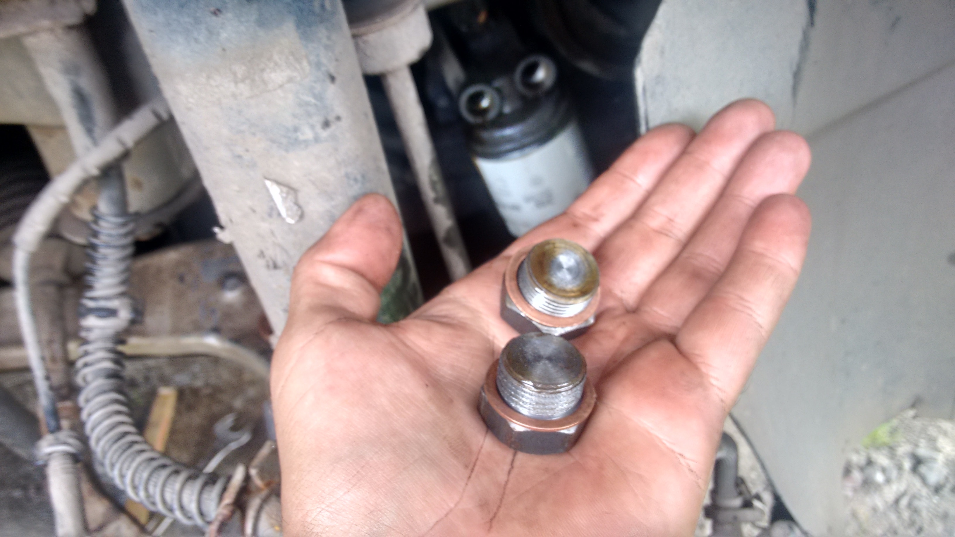

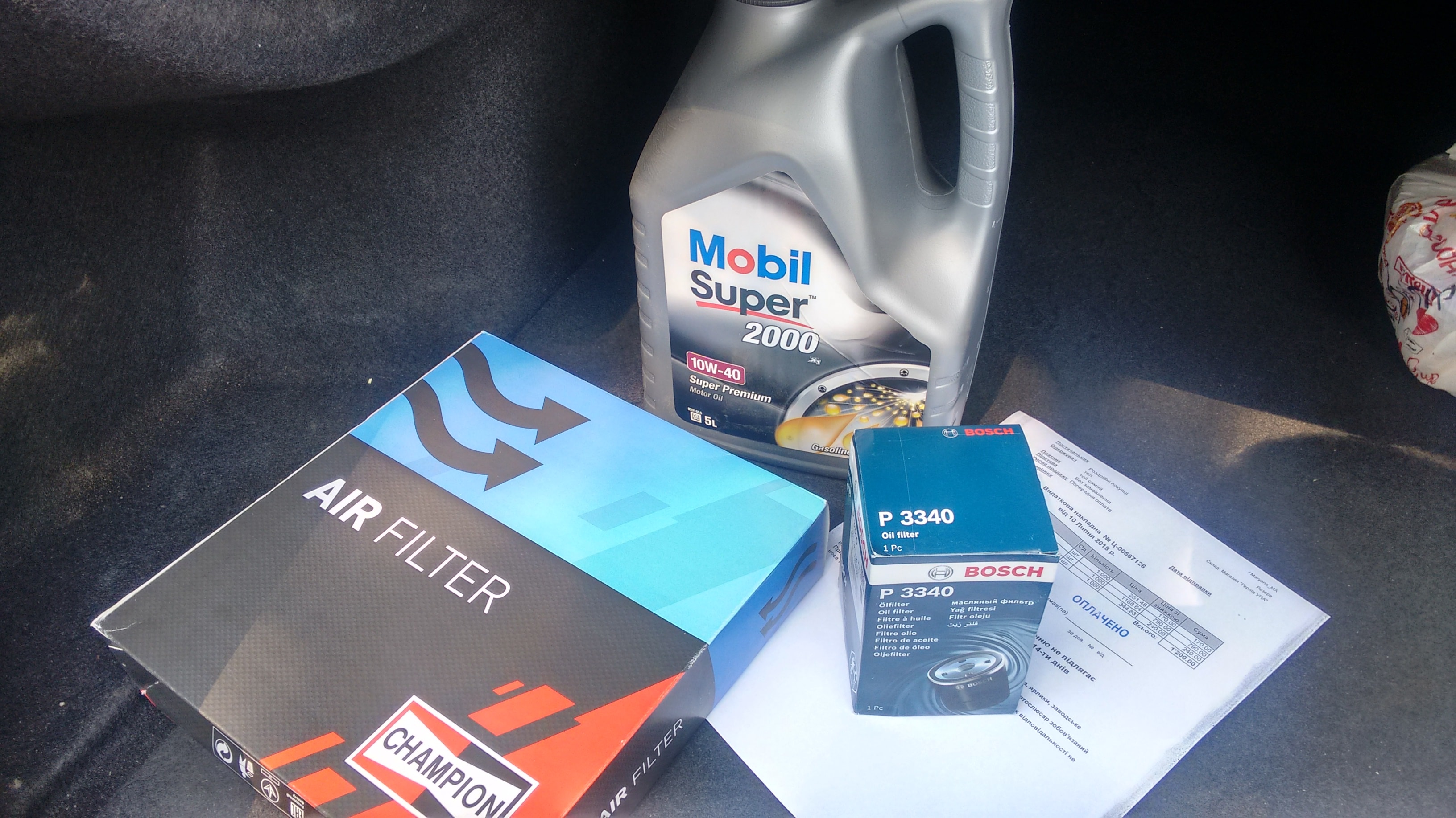

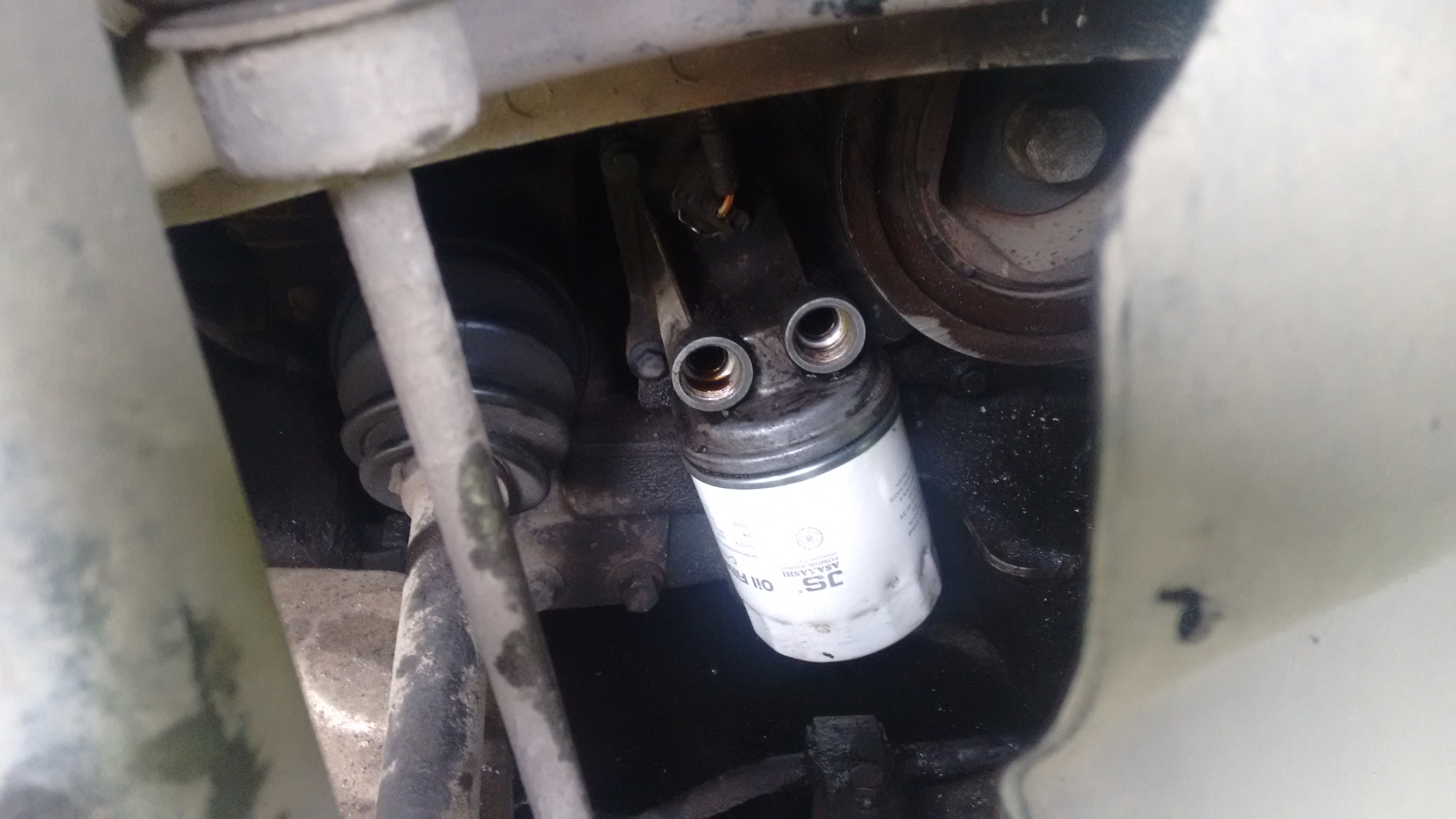

Ще одна з дитячих хвороб даного авто - масляний теплообмінник.
З часом буває, що теплообмінник прогниває або пробиває прокладку і тосол попадає в масло або навпаки, не минула ця проблема стороною і мене коли відкрив розширювальний бачок і побачив масляну плівочку поверх антифризу. Тому вирішив його взагалі відключити. Для цього замовив в токаря дві заглушки з різьбою м20 1,5 щоб вкрутити їх замість шлангів.
Злив з системи весь антифриз і заливав воду, міняючи її кожного дня напротязі тижня, паралельно ретельно слідкував за маслом, рівень на гарячу, на холодну, чи не зявляється наліт на кришці, вілсосував торшки масла через щуп капельницею і пробував знайти щось підозріле, слава Богу все було ок. А плівочка всерівно з'явлалась в розширювальному бачку але я думаю через те, що на стінках блоку голів і патрубків воно всерівно трошки осіло.
Тому сміливо взяв масло/фільтра і поїхав на заміну, але не вакуумну, а па старінкє злиття з піддона.
Ну і одразу після заміни підключив кабель, і через програму обнулив собі міжсервісний інтервал і відредагував відстань до наступної заміни масла виставивши цифру 8000км

Не боїшся перегрівів без того теплообмінника?
